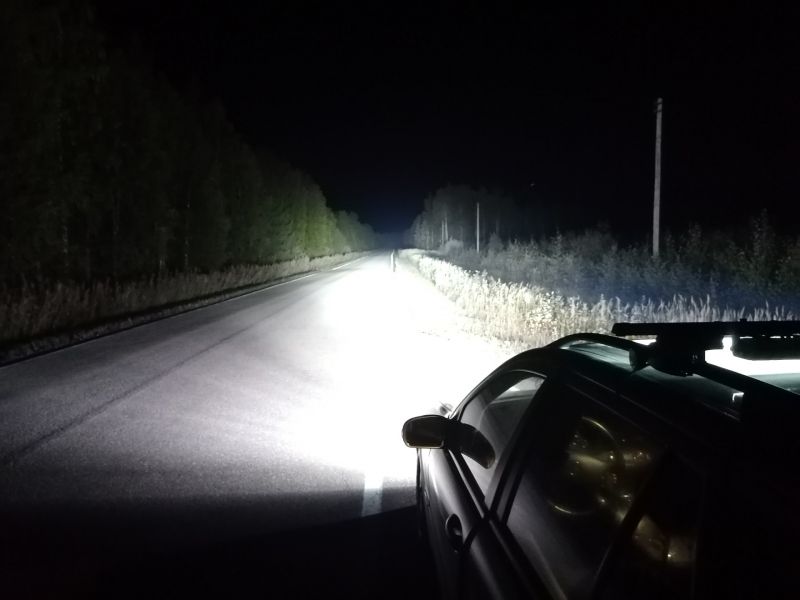

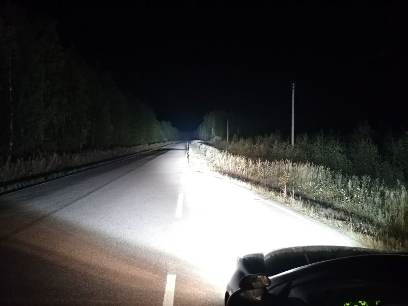

En saanut taltioitua luurilla realistista eroa valoille. Ajatus pysähtyi kuvatessa ja annoin automatiikan hoitaa valotuksen. Pitää ottaa parempaa kuvaa joku toinen ilta, mutta en malta olla laittamatta noita tänne.
Kian valoilla näkee kauas muttei kovin leveälle ainakaan kirkkaasti.
Mersun valoilla taas ei ihan niin kauas, mutta todellakin kiitettävän leveälle.
Edit; tiedähäntä vaikka näkee yhtä kauas, mutta niin paljon leveämmälle ettei tajua etäisyyttä.
En osaa lyhyellä koeajolla tarvitsisiko kauemmas nähdäkään. Useimpien mielestä ei varmastikaan. Hajavaloahan ei ole edessä lainkaan toisin kuin Kian valoissa. Siinäkin kuvat valehtelevat.
Edellisen kuvan Kia eli Typhoon + Wave:
S203 3xBosch + pari ledpaneelia katolla:
