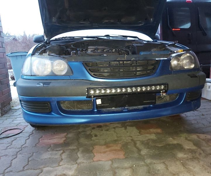

Toyota Urban Cruiser sai keulaansa tämän panelin.
https://www.valostore.fi/tuote/e_hyvaks ... d_lite_75/
Kaveri oli muuten laittanut paikalleen, mutta viimeiset sähkötyöt tehtiin meidän pihassa. Illalla käytiin suuntaamassa.
Kokoonsa ja hintaansa nähden kelvollinen valo. Tämä oli ollut tarjouksessa jokin aika sitten.
Valo yllättävän miellyttävä silmälle ja liikennemerkit eivät tulleet silmille.
