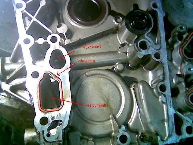

Paisuntasäiliössä paksusti moottoriöljyä.
Imusarja irti jotta saa lauhduttimen koeponnistettavaksi -> ehyt.
Kansi irti ja koeponnistukseen -> ehyt.

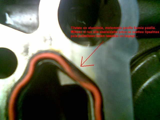

Selvä, jakopäänkoppa irti, kuvissa euron tiiviste josta johtuen pitää purkaa melkein koko kone:
Öljyä on kaikkialla, letkut pehmenevät, sähköinen lisälämitin on täynnä öljyä, syyläri, lämppärin kenno ....

Onkos tuo om603 koneesta?

Saisiko tuota heikkoa kohtaa vahvistettua tekemällä pykälä sisäreunaan tai käyttämällä lukitetta? Ilmeisesti alumiinivahvike ei ole tarpeeksi kestävä.

Kone on OM612, ajettu reilut parisataatuhatta.
Sama tiiviste löytyy myös OM611 ja 613 koneista.

Yksi on meilläkin noita tapauksia ollut :
- koneena OM611
- alkuperäinen tehtaan asentama tiiviste ( vihreä muistaakseni) oli "pullahtanut".
Sylinterikansi pois ja jakopäänkoppa auki.
Ei ehkä hirveen yleinen vika, no tulevaisuus näyttää :roll:
