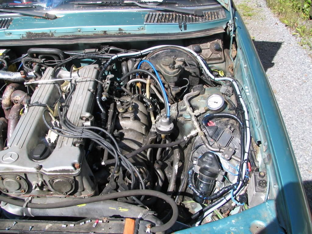

eli kyseessä on ke-jetillä oleva 2.3l 190E ja siihen tarvisi bensanpaine mittari kytkeä niin osaisiko joku neuvoa, että minkä putken katkaisen ja liitän mittarin siihen vai mistä se näistä vehkeistä oikeasti mitataan?
Kun ei viitsisi putkia katkoa summissa jos se onkin väärä kohta niin mittari ei näytä oikein.

Mutta minkä putken tai letkun väliin liitän mittarin? T-haara on jo valmiina.

Järjestelmäpaine ,määräjakajan päältä lähtevä vaakasuora putki. :shock:

tarkoititko tätä putkea joka on ympöröity? :lol:

Tuo punaisen ympyrän putki lähtee sivusta. :roll:

elikkä toi mikä lähtee kylmäkäynnistys suuttimelle vai?

Se menee takaisin määräjakajan runkoon/määränsäätölaitteelle mistä erkanee myös yksi kanava/putki kylmäkäynnistys suuttimelle.
Edit KE- se menee kyllä siitä sivusta paineensäätimenkautta määränsäätölaitteelle Kylmäkäynnistys suutin tulee tosiaan määräjakajan päältä.
http://www.aijaa.com/v.php?i=1069687.jpg
K-jet kaavio tässähttp://www.aijaa.com/v.php?i=1069725.jpg
Tossa suurempi http://www.aijaa.com/v.php?i=1069725.jpg
