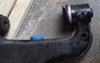

Pitää siis kai antaa periksi ja käydä kyselemässä missä prässäys loppuun onnistuu, vastakappaletta ei ihan tähän hätään saane. Ei kannattane koettaa painattaa siis tukivarren reunaa vasten tai muuta ihme viritelmää?
Isoin hylsy 3/4" pakista riitti tuohon asti, naapurin viilapenkissä kokeiltiin painattaa pyörän napa vastakappaleena mutta reiän pitäs olla 60mm (oisko 59,8mm ihan tarkka) ja navassa just sen verta yli ettei asetu ihan kohilleen.

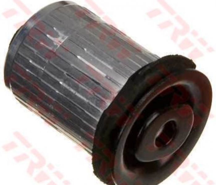

Fiiussa tämä ongelma ratkes ihan lekalla, kyllä se viimene sentti väkiste meni mut ei tätä malttais samaan malliin murjoa. Näin yleisestikin nestepuslista, kestääkö ne painattaa hatun päältä vai pitäiskö se ottaa pois? Jännitti ku painuu sen puol senttii enneku hattu tapaa puslan reunan. Näin yhdessä paikassa kerrottiin et prässillä kyllä uskaltaa painattaa ja ehjä toistaiseksi.
Jaksanu talliin mennä, google löysi kuvan helpommin..
