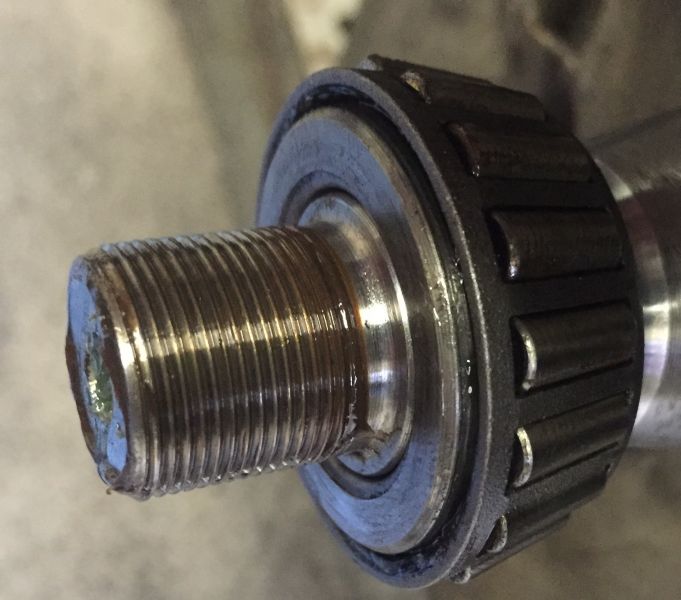

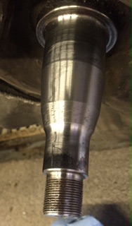

Vähä risoo ku ei oo itellä menny, toihan vaihettu kertaalleen et tilalle tullut oli valmiiksi näin ollen piloilla. Jos jotain positiivista tästä ny koittaa hakea niin löytyi sentään joku syy vaikka kauan siinä menikin. Ja onpa nyt puoli autoa uusittu, paikoitellen moneenkin kertaan.. :roll:

Jopa tuosta kuvasta näkee olakkeen siellä, missä sellaista ei pitäisi olla :cry:
