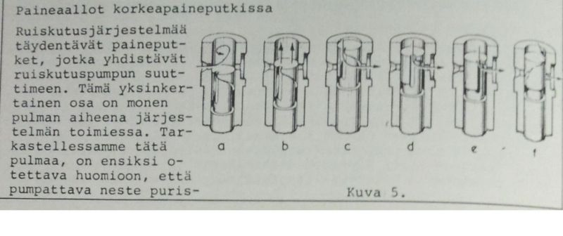

joka haluaa lukea niin kopioi kuvat ja kääntelee oikein päin tai voi näyttöäkin pyöritellä aivan vapaasti
menee niin pieneksi jos ne laitan oikein päin
huomaatte että ruiskutus on vähän monimukikkaapi
Tähän mitään Rumilusta tarvita :shock:

Täällä rupusnikkarit yrittää suihkuputken pituuden vaikutuksia selvitellä ilman tietämystä moottorisuunnittelusta :wink:
XR avarsi tietämystä lähespitäen tyydytykseen asti, vaikkei pottuvarpaiden välissä miltään tuntunut.
Kiitos.
