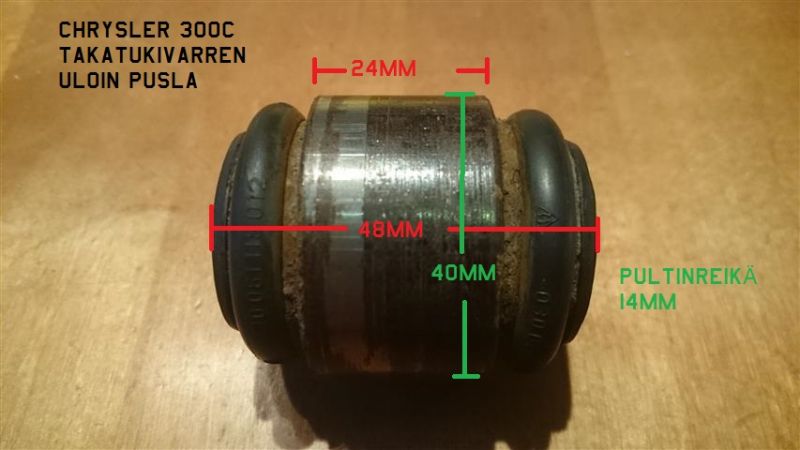

Kuvassa chrysler 300c:n takatukivarren uloinpusla "narina". Chrysler myy koko takatukivartta, mutta pieni epäilys olisi, että toi löytyisi myös MB-osista?
Saisiko joku mitoista selvää minkä malln puslaa käyn kyseleen?

Pienellä varauksella ulko muistista sama mikä on 203, 211 ja ties missä kaikissa muissakin autoissa

Tervetuloa vaan oikealle forumille.
Epäilys on varsin vahva. Mersu tai tarvikeliikkeeseen vaan hakemaan mittojen kanssa.

Kiitoksia. Yritän vain varautua jos sattuu kohdalle varaosamyyjä joka tivaa vain auton rek.nroa yms.
Chryslerissä on tosiaan mersun OM642 ja siitähän tuon nimimerkki tulee.

Taka-akseli näyttää pikaguugletuksen pohjalta aikalailla 211:ltä. Siksi ilmeisesti myyvät koko alatukivartta, kun se on 211:ssä painettu tukivarteen (vaihdettavissa toki). Tukivarsihässäkkä on kuitenkin vähän erinäköinen. Tuskin ovat kuitenkaan tuota niveltä keksineet uudelleen.
Etupää on sitten sekasikiö 203:sta ja 211:stä. Itekin olen luullut, että se on Mersun kanssa samaa tavaraa mutta näyttää meleko erilaiselta.

KL-varaosat Vantaa tiesi heti mikä osa kyseessä. Kiitoksia

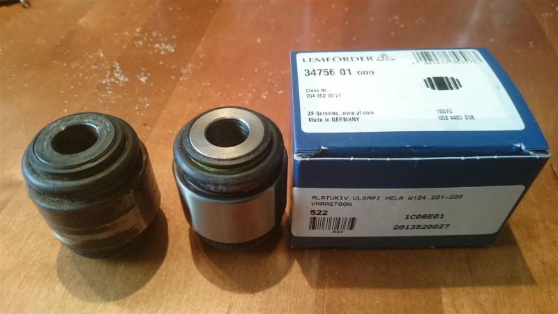

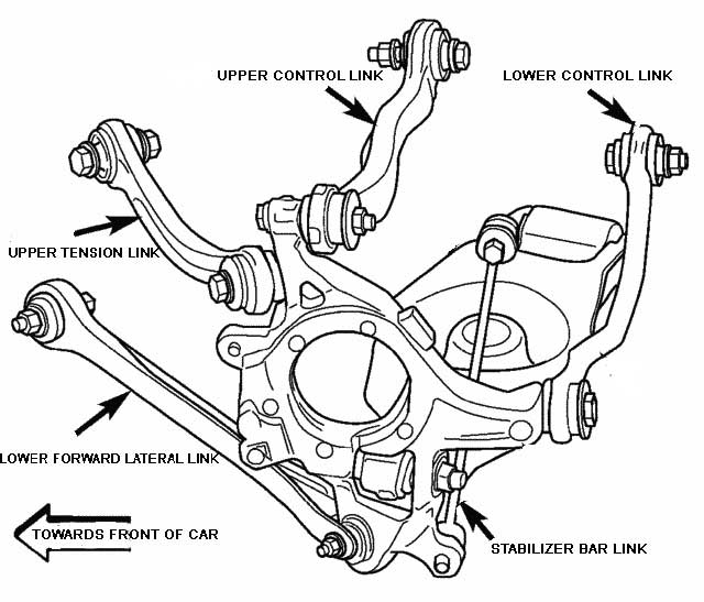

Takapään rakennettaKuva
Tuossa takapään rakenne. Tein sorvissa holkin ja vastineen, jolla itse puslan vaihto sujui tuskitta.
Ja lähtikö napina? No ei :D
Harmin paikka. :(
Joo tuon kuvan minäkin löysin. Sieltä navan takapuolelta ei löytynyt kunnon kuvia, miten se alatukivarsi on napakappaleessa kiinni. Onko se jossain kolossa / reiässä, jossa se saadaan puristettua kiinni napahässäkkään kahdelta puolelta vai vain toiselta puolelta?
Kurahaara
Viestit: 5
Liittynyt: 09.9.2015 20:40
Viesti Kirjoittaja Kurahaara »
Alatukivarrenpää on takavavan kolossa. Navan läpi tulee pultti. Etummaisessa pultinreiässä on rautainen holkki joka puristaa tukivarren napaan kiinni, kun läpipultin kiristää.
