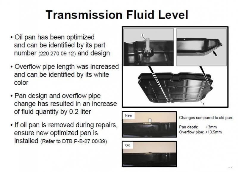

Miten se öljynmäärän tarkistus ny oli kroppu auki ja jos tulee öljyä on tarpeeks, jos ei ny siihe hifistelymäärään lähdetä. Ku siitäki oli tommone: Kuva[/img]

Vaihdelaatikko oikeaan lämpötilaan ja siihen tietoon tarvitaan jälleen staari kuten kaikki jo tietääkin ja sitten kun on oikea lämpötila niin roppu auki ja niinpäinpois.

Runtula kirjoitti:Vaihdelaatikko oikeaan lämpötilaan ja siihen tietoon tarvitaan jälleen staari kuten kaikki jo tietääkin ja sitten kun on oikea lämpötila niin roppu auki ja niinpäinpois.
Jees mut niinkö tuo ohje sano ni mistäs hitosta ny tiän et kumman malline tarkistus tossa on..
