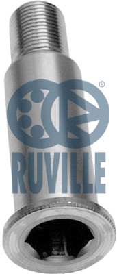

Mersun hihnankiristimen pultista tuli ensimmäisenä mieleen tämä
josta edelleen se että premium-pinnoittajalla on vähän ¤%&%="/(#=?sti voimaa hauiksessa :shock:
Mutta joo, se torxpultti cdi:ssä kuulemma saattaa katketa jos ei malta olla varovainen. Jopa kiinnipäin vääntäessä ellei puhdista ja rasvaa jengoja (M7).
Kiristin ei pysy pitkään yhdellä pultilla kiinni, mutta aika hankala saada katkennut irti.
Jos mahdollista pitäisi hitsata tynkään mutteri ja siitä sitten pikkuhiljaa liikuttelemaan.
