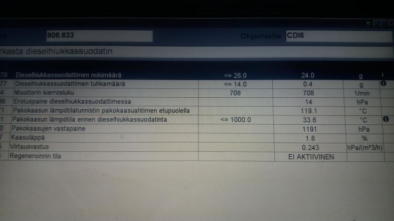

Onkelmahan on ollut että vanhalla tukan kuivaimella polttoa tapahtu noin 3pv välein. Vaihdoin föönin samallailla polttaa, vaihoin jakovitjan polttaa jo lähes 100km sateellä 2X. Palaakohan tuo kohta niinku sillä yhellä lattiasta johdot ja maalit niin saa ees ehkä ifistä korvausta. :shock:

Nyt menee löpöökin 600km pääsy tankilla nurkissa nyt pääsee 400km vitja rempassahan oli suuttimet irti ja 6 suutin han oli oikeesti kiinni niin onkoha sen runko venähtäny :idea: jos kattelis korjausarvot tai onko pömpeli muuten vaa tukos tai sitte fööni puhaltaa öölii loukkuu hituse mut kuites kaa ei savuta sinist :shock: tiiän 1 518 mis oli paljo poltto päällä fööni p*skana ei savuttanu olleskaa :shock:
S210.226 digilintta
Viestit: 3944
öljytikus ei näy kulutusta
S210.226 digilintta
Viestit: 3944

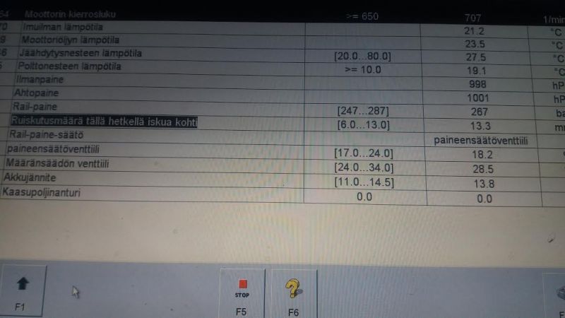

Vai voiko ennakkojen muuttuminen muuttaa ruiskutusta niin paljo et suttimet kun on orkikset 615tkm vedetyt niin niitten syöttö ei nyt oo niinkään toleranssis kun venähtäneel vitjal

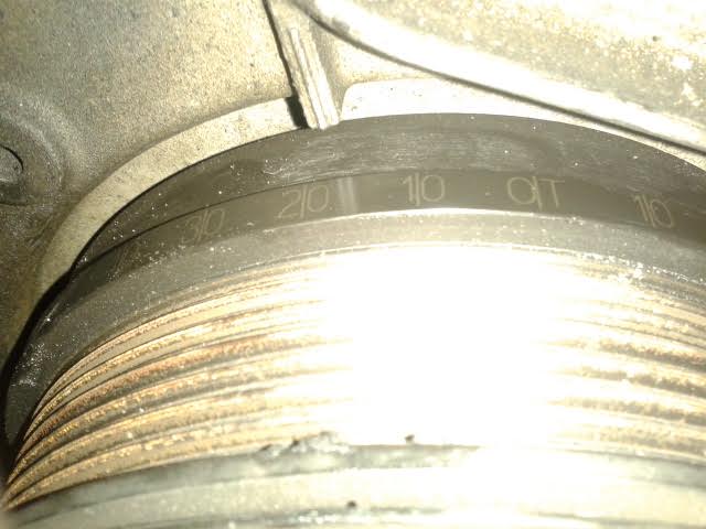

vitja oli niin paljo venyny kun laitto 1syl merkkiin niin kampura oli

Juu eli loukku olis taas polttoo vaille ja syöttöö ecu haluu enemmän eli jossain on sisänen vuoto

Kylymällä koneella tulee aina enemmän soppaa.
katoppa lämpimänä.
Ja kurkkaa samalla täyttöaste, tuossa se ei näy.
