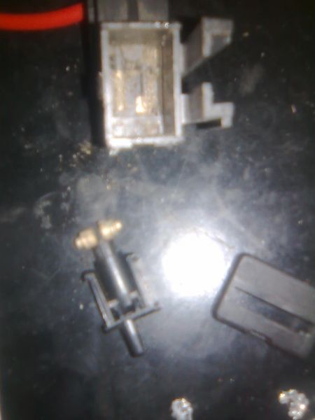

Onko tämä E/S -kytkimen mankku? Kuskin puoli, melumuurin takana.
Liittimessä ei sähköä vaikka E/S -nappia renkuttaa. Mustavalkessa putkessa alipaine, punamustassa ei. Eikä tule. Mankku varmaan ehjä, käämissä 100ohm resistanssi.

Työasiat sivuun kun mersua pitää rassata. Aiemman viestin kuvassa on tosiaan E/S -kytkimen mankku. Kytkin oli sökö, 28 vuoden töhnät sisällä.
Huoltoystävällinen versio.
Samalla laitoin uuden polttimon niin näkee vaihdella. Ei tällä kyllä uskalla pimeässä ajella.
Niin, mankku vetää ja aski toimii yhtä hyvin eli huonosti.
