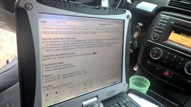

Käytiin starin ehdottamat mittaukset läpi. Muuta vikaa ei löytynyt kuin sulakkeelle 61 (lasten istuimen tunnistin) ei tule virtaa. Lasinpyyhkijöitä koitettiin ajaa starilla, mutta ei onnistunut.[img][/img][img]userpix/16570_WP_20170705_19_52_25_Pro_1.jpg[/img]
Elikkä pyykijät ei toimi, tupakin sytytin ei saa edessä virtaa ja srs herja on voimassa. Onko näille joku yhteinen sulake tai liitin missä nämä kohtaa?

Vikakoodi 9151 rakenneosassa F¤kK(Relevirtapiiri 15 R pistorasiat (joissa jälkitoiminta) tai rakenneosaan vievässä johdossa on oikosulku plussaan.
Vikakoodi 9153 Rakenneosa F4kK (rele virtapiiri 15R pistorasiat( joissa jälkitoimta) on rikki tai puuttuu, tai tulojohdossa on oikosulku maadoitukseen tai virtakatkos,
Täämöset herjat antaa stari.

Tuo kuvasi ei näy suoraan:
Oletko vaihtanut tuon kyseisen releen? (vai voiko sitä vaihtaa?)

Yes. Vika oli releessä. Kaikki toimii! Kiitos vinkistä.
