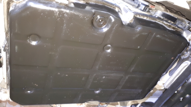

Ajattelin vaihtaa automaattilaatikon öljyn MB W221 320 cdi 4-matic (vm. 2010 toukokuu). Laatikko (alkuperäisnro taitaa olla 72296202760857) on vaihdettu vuonna 2016. Sen nro on vissiin 72296770641388. Auton vin-koodissa ei ole tuota A89-koodia, mutta laatikossa on kuitenkin siniset öljyt. Onkohan tuo vaihdettu laatikko erilainen (siis tuo NAG2+) kuin tuo alkuperäinen, kun on nuo siniset öljyt? Pystyykö joku valaisemaan asiassa?
Sitten toinen kysymys: Jos otan öljyt pois suodatinkotelosta ja turbiinista noin +20 astetta C ja laitan tilalle juuri saman määrän saman lämpöistä öljyä niin eikös silloin öljynvaihto mene nappiin. Tällä hetkellä auto vaihtaa hyvin ja hyvin huomaamattomasti, mutta kun on ajettu noin 90000 km laatikon vaihdon jälkeen olisi kai syytä vaihtaa öljy ja suodatin?

Empä muista mutta olikos niin että tuo 7g+ loovan öljyt käy myös 7g loovaan. Eli siitä todennäköisesti ne siniset öljyt.
Varmempi täyttää vähän yli ja käyttää tarkistusroppu auki kun loova on sopivan lämmin.

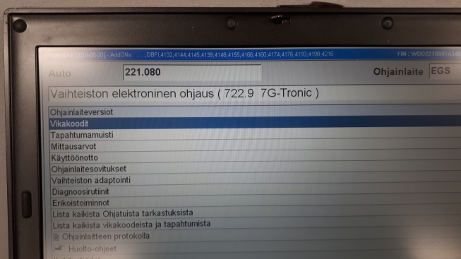

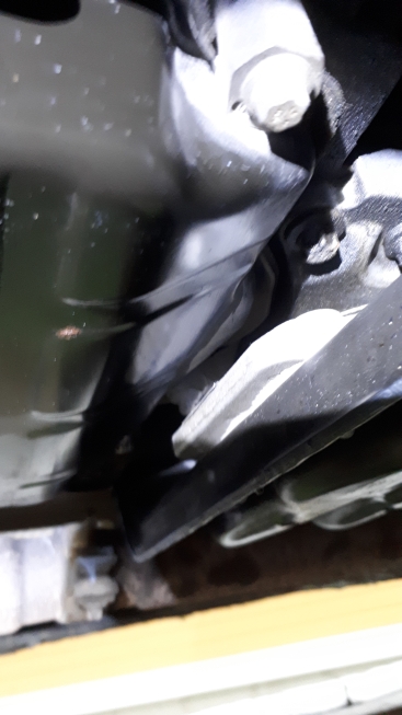

Tässä on pyöreät lommit kotelon pohjassa, mutta siltikin siniset (todellisuudessa mustansiniset) öljyt. Saksalaisella mersufoorumilla keskusteltiin samasta asiasta. Joku sanoi, että jos kotelon perä viistetty kohti kardaania, silloin aina siniset öljyt. Tässä on tuo viistetty perä kotelossa. Siellä myös sanottiin, että jos öljyyn tehty parannuksia myöhempiin malleihin, sen pitäisi sopia myös taannehtivasti. Tiedä häntä? Starin mukaan tässä Vaihteiston elektroninen ohjaus on 722.9 7G-tronic, mutta kun tähän on vaihdettu tuo laatikko maahantuojan toimesta v. 2016. Liekö asialla vaikutusta asiaan. Saksalainen kaveri laittoi kyllä siniset öljyt sinne laatikkoon, vaikka epäili, että laatikko ei ole plus-mallia. Niin, että kummatko öljyt nyt sitten laitan? Ilmeisesti siniset, koska entisetkin on siniset. Kuvassa tuo sinisyys ei näytä niin selvältä kuin todellisuudessa. Tunnen kyllä myös käytetyn punaisen öljyn värin. Vastailkaa nyt jotain veikkauksia käsityksistänne asiaan. Niin tuolla CDI203 linkittämässä ketjussa sanottiin, että uudempiin laatikoihin sininen öljy. Tämähän on kait uudempi laatikko, kun siinä on päivämäärä vuodelle 2015 ja asennettu maahantuojan toimesta 2016.
