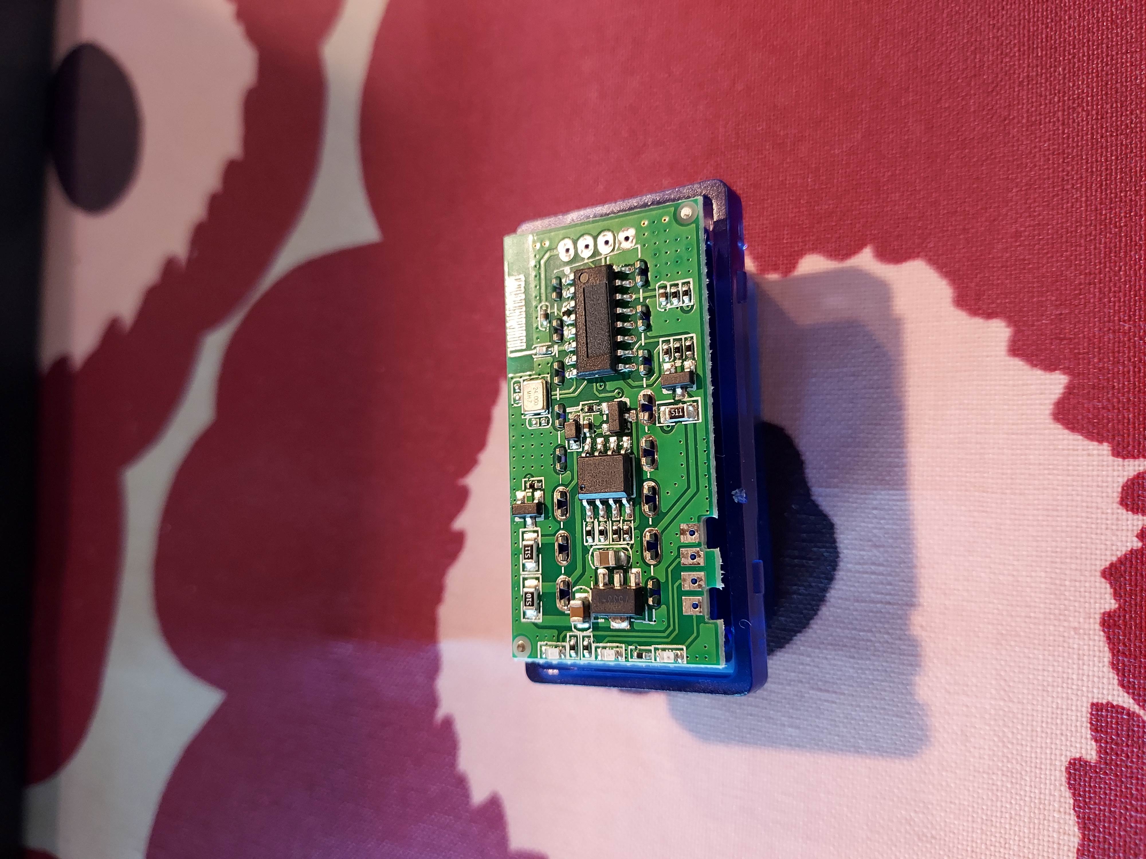

Avasin tuon kiinalaisten OBD2-ELM327-bluetooth -adapterin.
Vika voi oikeasti olla tässä, sillä itse OBD-liittimeen meneviä jalkoja ei ole juotettu lainkaan. Varmaan unohtunut pikkuisilta kiinalaisilta. Seitsemän 12:sta jalasta on kuitenkin selkeästi juotettavaksi tarkoitettu.
Lisätään listaan korjausta vaativat kiinalaisten härpäkkeet.

Sen verran vielä päivitystä, että kiinalaisten "unohtamien" juotosten lisäämisen jälkeen adapteri toimi heti ongelmitta.
