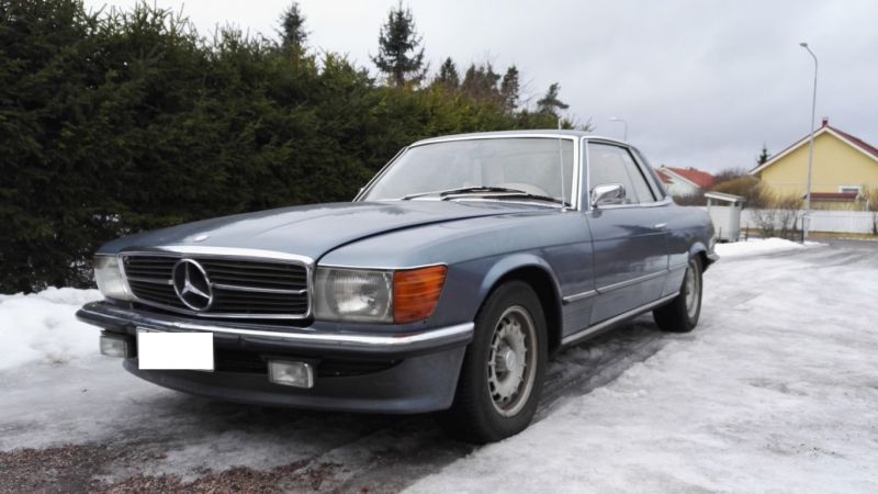

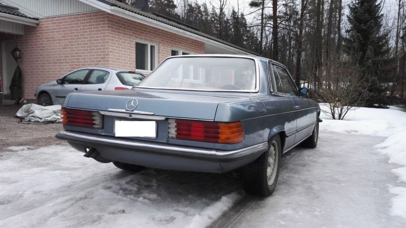

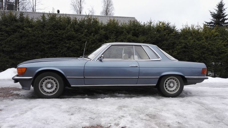

10 vuotta mennyt ilman Mersua ja taas on yksi tallissa. Nyt siellä seisoo 350 SLC -73. Ensimmäinen tarkastamani autoehdokas oli museorekisterissä oleva avo, joka oli hintaansa nähden lievä katastrofi. Toisen auton kanssa onnisti. Jonkin verran laittamista on tässäkin, mutta ei mikään epätoivoinen tapaus, eikä museorekisteriin ole edes tarkoitus saattaa näillä näkymin. Häiritsevin vika tuossa on ehkä lokarin kromikaaret, jonka alla tuntuu olevan takakaarissa hieman pehmeää. Pitääpä ottaa ne irti joku päivä ja estää ruosteen leviäminen kaaren ulkopuolelle. Jos autoa joskus maalataan, niin sittenhän kaaret voi tehdä uusiksi.
Tämä automalli ei ole kovin tuttu, mutta kyllähän siihen on mukava iltaisin tallissa tutustua. Tuohan on D-jetillä, jota osa moittii, mutta ainakin ensimmäiset 100km auto toimi hyvin. Lähtee käyntiin todella hienosti. Kuumetessaan hieman pätkähteli välillä, mutta autossa näytti ainakin olevan aika huonot tulpanjohdot eikä tulppien vaihdostakaan ole tietoa.
Voin pistää kuvia ihmeteltäväksi, jos jotakuta kiinnostaa, kunhan saan auton pihalle joku aurinkoinen päivä. Auton värinä on hieno vaaleansininen metallihohtoväri.

Noin, kromikaaret irroitettu ja alta paljastuikin lähes virheettömät lokarinkaaret, kävipäs tuuri. Seuraavaksi olisi tarkoitus vaihtaa takavaimennin, tiivistää perän öljyvuoto, vaihtaa kaikki nesteet, säätää sytytys ja tehdä muuta perushuoltoa. Ja niin, käyttää leimalla.
Takalokarin etuosassa, helmakotelon takapäässä on hieman pehmeä kohta. Tietäisikö kukaan hyvää peltiseppää/maalaria Uudenmaan alueelta, esim. Järvenpään/Mäntsälän suunnalta?
