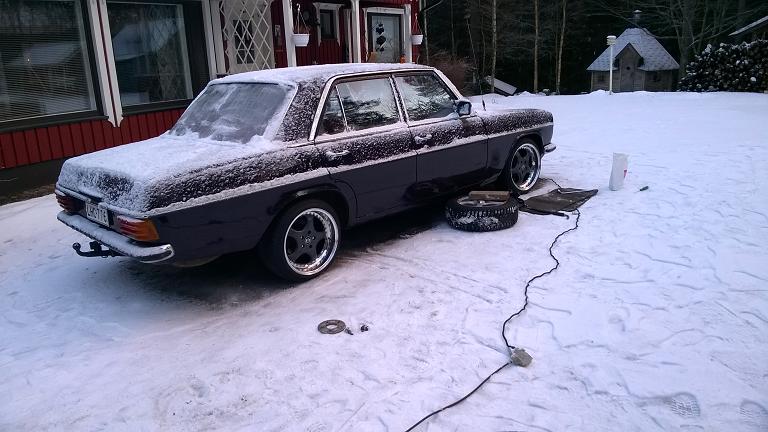

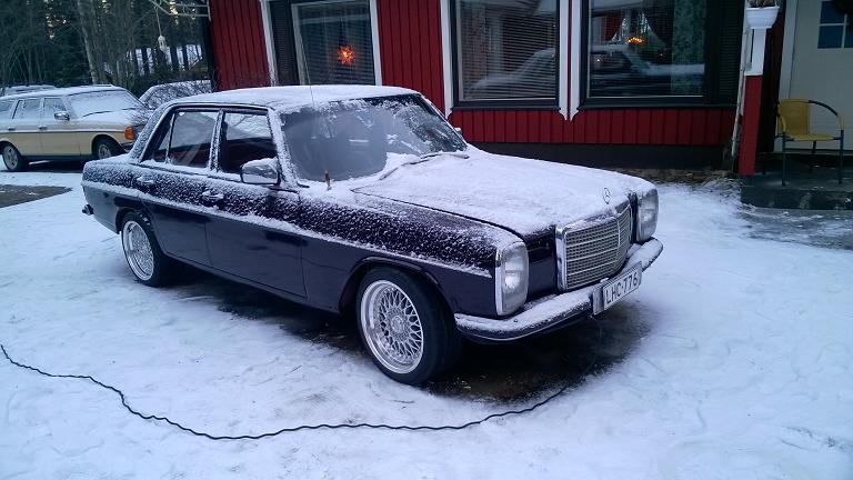

Tulipa ostettua tuommonen vähä keskeneränen pystäri, kardaani pitäs tehä erilainen ja tälle syksylle jäänyt katastamatta. Autohan on ollut meillä jo vuodet 2012-2014 (tosin oli sillon vähä erikuntonen ku nytten :lol: ), 2014 myytiin naapurikylälle ja nyt tännään tuli sitten takasi meille, eikä oo kyllä tarkotus ennään hävittää. :) Huomenna ois tarkotus ruveta värkkäileen sitten erilaista kardaania, joutas nyt sitten myyä tuo farkku 123 pois, jos jotaki kiinnostaa niin laittakaa yv:tä, hintaa ois 1700e ja leimaa 2.7.2016 asti.
Talaveksi ois tarkotus laittaa tuommoset lenson bsx 8,5x17''
Kesäksi on sitten tuommoset rh:n zw1 8,5x17 ja 10x17''.

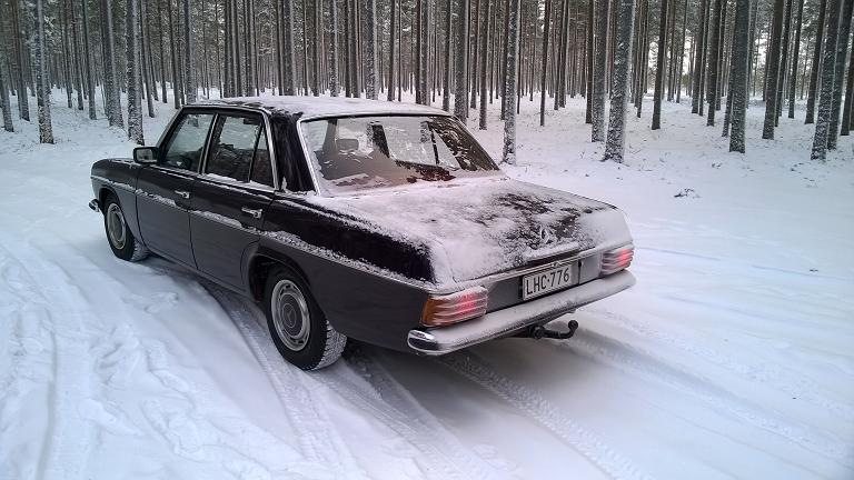

Tännään ei malttanu olla kokkeilematta lensoja alle ja rh:oita 8) Vähä sais varmaa vielä madaltaa, edellinen omistaja oli joku aika sitten tilannu ebaysta h&r madallusjouset ja laittanu ne, mutta jotenki näyttää vielä korkialle.

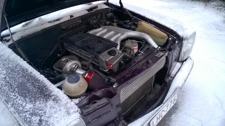

Yks kuva sitte vielä konehuoneesta

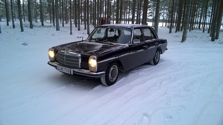

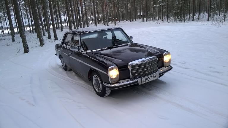

Kävin maanantaina mersun katastamassa, ja oon nyt sillä muutaman päivän ajellu. Eilen kesken ajon alako yhtääkkiä kuuluun konneesta hirviä naputus, sammutin sitte saman tien ja hölläsin pysäkille. Naputus oli kyllä niin ilikiän kuulonen ettei uskaltanu ajjaa enempää, menin sitte illalla hakemaan autoa, ja aattelin että laitan 2-tahtia tankkiin ja ajelen rauhasa kotia sillä, että jos vaikka suutin ois juminu kun on ollu kummiskin melekeen vuojen ajamatta. Minkähänlaista ääntä se pittää jos suutin jumittaa? En usko ainakaan että konneesta ois mittään isompaa hajoamasa kun lähtee tosi hyvin käyntiin, öljynpaineet on hyvät ja lämmötki on hyvät, ja kone ei huohotakkaan yhtään. Laitetaampa vielä muutama kuva ajelureissulta 8)

Oisko suutin ottanu kipeeä tuossa mersuw123 mainitsemassa "kolinassa" nimittäin käy pääasiassa neljällä pytyllä joten "rynkyttää" aikalailla.
Tai sitten pumpun sylinterikohtaiset syöttömäärät on päin peetä.
Tässä oli vissiin ihan vakio elementeillä tuo pumppu? Ahtaakin mahtavat 0.35bar :D

Mahtava että tästäkin vielä kuulee, ollut meleko monella omistajalla nytten vuoden aikana. Onko kori nykyään missä kunnossa? Kartaani on kyllä aivan paska, sillä tuli itellä hävitettyäki se kun ei ollu paikkaa misä ois värkänny sen kartaanin. Siinä on 602turbon pumppu, eli niisähän taisi olla 5.5mm elementit, jotakin siinä kyllä sitten on pielessä kerta ei ahda tuon enempää. Luultavastihan siinä kerran se yks suutin jumi mutta sen jälkeen kyllä pelasi ihan normaalisti mutta eihän sitä tiiä jos se muuten on jo huono. Tuosa autostahan löytyy projektikertomusta mersuforumilta.

Lähti se ahtamaan kun kokeiltiin hukkaportin letku irti.
Lisäjousi hukkiksen kellolle tai bleedi niin saa ahtamaan kunnolla.
Vetoakin löyty ihan mukavasti kun sai kiloon ahdot.
Kopassa alkaa näkyä vähän ruostekukkaa muutamissa paikoissa. Ei vielä mitään hälyyttävää, mutta ainakin etulokasuojia joutuu varmaan hitsailemaan jos alkaa tarkemmin tutkimaan.
Tuo kardaani pitää kyllä ensitöikseen tehdä uus ja kattoa kardaanikulmat kohdilleen.
Samaten pumppu pajalle että saa käymään tasaisesti.
