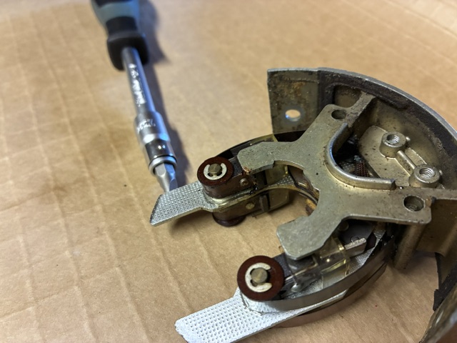

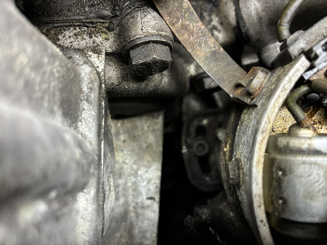

Tälle kesälle olen suunnitellut virranjakajan huoltoa. Virranjakaja on näissä D-jet koneissa kahden kerroksen väkeä, eli normaalien kärkien lisäksi jakajan alaosassa majailee D-jetin EQUn pulssigeneraattori, jolla on omat kärjet. Näiden liukujen kuluminen ja kärkivälin säätö täytyy tarkistaa. Uusien osien saanti näihin virranjakajiin on kiven alla. Olen varautunut kuitenkin siten, että ostin muutama vuosi sitten eBayn kautta purkuosana kokonaisen toimivan jakajan josta saan tarvittaessa osia. Kokemusta operaatiosta ei ole ja tarkoitus on perehtyä asiaan ensin huolto-ohjeiden avulla ja tutkimalla purkuosa-jakajaa. Erityisesti miten operaatio onnistuisi ilman, että jakajaa tarvitsee irroittaa? Jakajan irroittaminen altistaa riskille että ennakon säätö siirtyy. Vinkit ovat tervetulleita.

Tutkin YouTube-videoiden avulla 3.5 litran V8 koneen M116 pulssikärkien ja myös virranajakajan irroittamista ja yhdessä videossa kaveri pystyi irroittamaan pulssikärjet ilman virranjakajan irroittamista, mutta ahdasta oli.
VIrranjakajan irroittaminen vaatii lähetyssaarnaajan asennon ja virranjakajan kiertoasennon tarkkaa merkkaamista, jotta sen saa takaisin täsmälleen samaan asentoon, muuten tulee isoja ongelmia.
Täytyy ensin harjoitella varaosajakajan kanssa. Samalla tutkia sen pulssikärkien kunto.

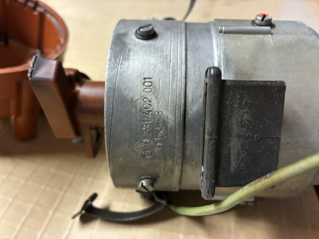

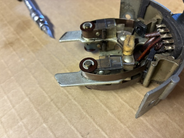

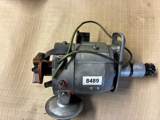

Tässä kuvat varaosavirranjakajasta. Pulssikärjet ovat kuluneet, joten en tiedä onko niistä apua. Virranjakajan kansi on siisti. Täytyy verrata auton omiin vastaaviin osiin kunhan saan ensin irroitettua.

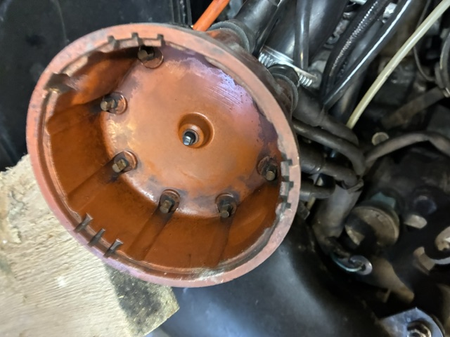

Virranjakajan kansi näyttää olevan hiiltynyt. Täytyy kokeilla puhdistaa ja verrata varaosajakajan kanteen. Löin merkin virranjakajan asennolle kiristyspultin kohdalle.

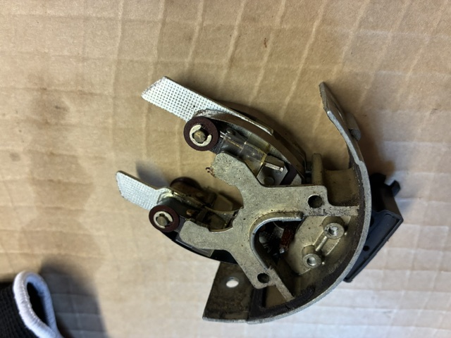

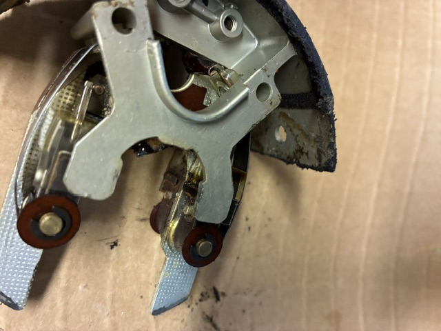

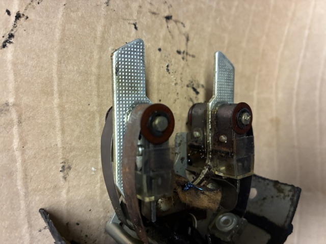

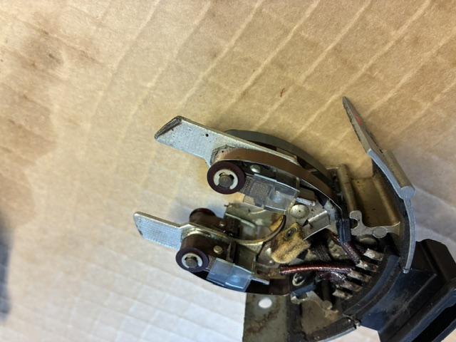

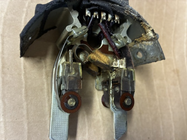

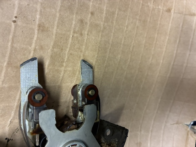

Päädyin irroittamaan virranjakajan kokonaan pulssikärkien irroittamista varten. Löin virranjakajan reunaan ajoitusmerkin ennen irroitusta. Auton omat pulssikärjet näyttävät samanlaisilta rakenteeltaan mutta kuluneemmilta kuin varaosajakajan pulssikärjet (kuvat).

Päädyin asentamaan varaosavirranjakajan, koska se näytti olevan paremmassa kunnossa kuin auton oma jakaja. Sain uudemman jakajan jo melkein asennettua, mutta loppuvaiheessa konkalta puolalle menevän johtoa keveästi taivuttaessa johdon eriste mureni jakajan seinämän läpiviennistä ulospäin. Joudun tämän vuoksi joko uusimaan koko johdon konkalta läpivientikumeineen tai sitten laittamaan vanhaan johtoon kutistesukan päälle seinämän läpiviennistä eteenpäin. Tähän hätään ei löytänyt hyllystä sopivaa kutistesukkaa, joten homma tyssäsi tähän tällä erää. Biltemasta tai Motonetistä ehkä löytyy sopivaa kutistesukkaa, viimeistään elektroniikkaliikkeestä. Täytyy käydä hakemassa kunhan ehtii.
