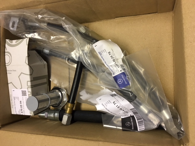

Muotoonprässätyt alkuperäiset polttoaine- ja vesiletkut saapuivat Baijerin taksivaraosaputiikilta. Yksi vesiletku jäi jälkitoimitukseen.

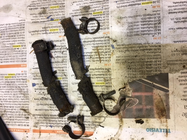

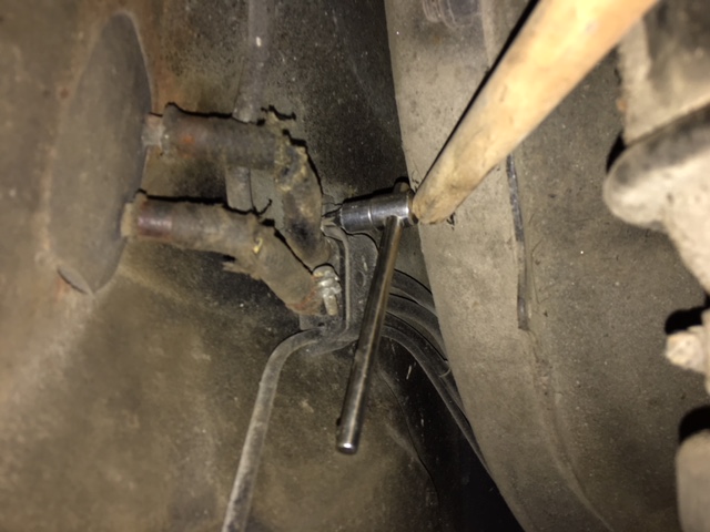

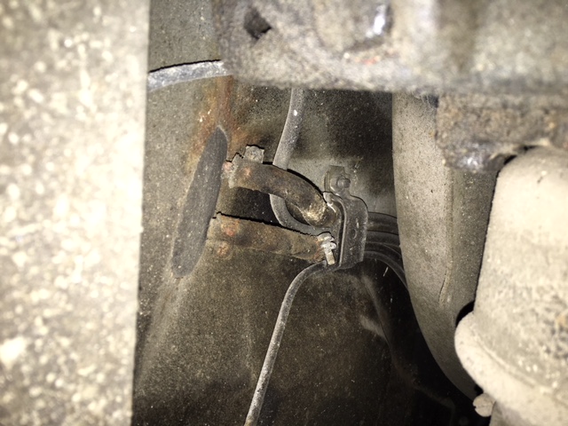

Löytyi vuotokohta polttoaineen paluuletkusta. Kyseessä on lyhyt pätkä metriletkua jolla paluuputki liittyy tankin natsaan. Paikassa on kaksi samanlaista letkua vierekkäin mitä en ymmärrä miksi. Näistä oikeanpuoleinen on kostea ja tihkuu kun vääntelin sitä. Täytyy katsoa rakennekuvista mikä se toinen letku on.

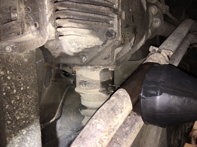

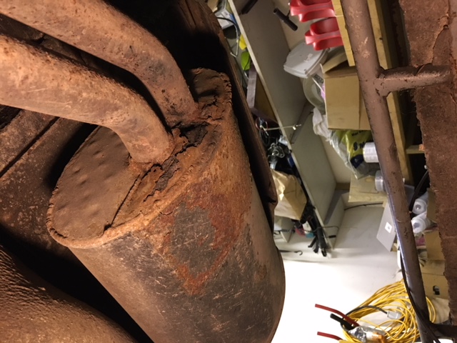

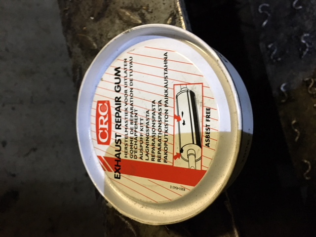

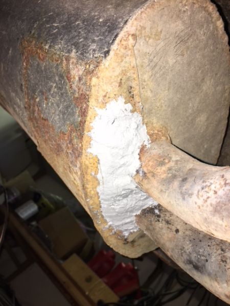

Takavaimennin näyttää jo kerran korjatulta. Täytyy alkaa etsimään toimittajaa uudelle.

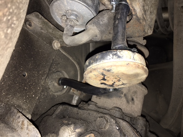

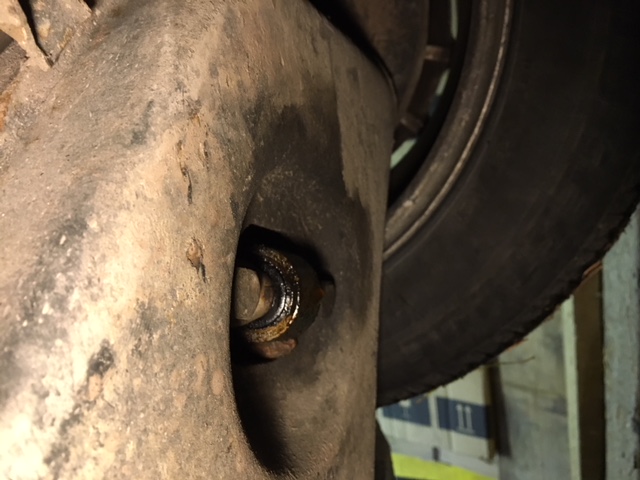

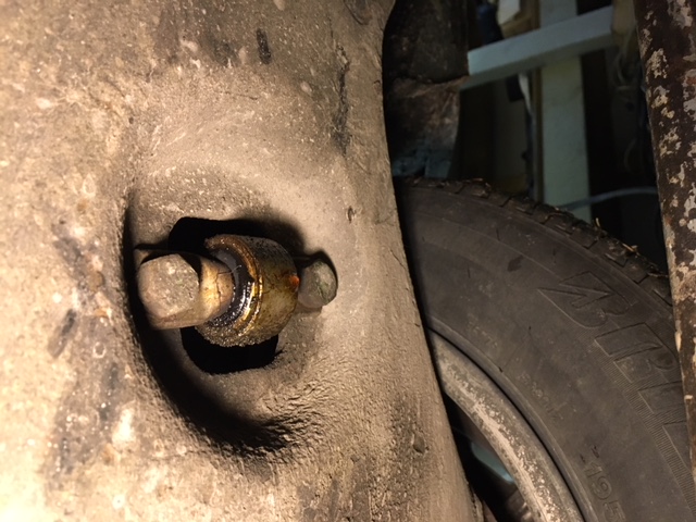

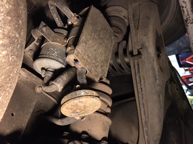

Takaiskunvaimentimien alakiinnikkeet ovat öljyiset. Öljy näyttää kirkaalta eikä mustalta. Kysymys on vuotaako iskarit vai onko edellinen omistaja öljynnyt tukivarren kuoppaa ruosteenestomielessä? Täytyy katsoa endoskoopilla mistä öljy tulee. Jousen läpi näkyy iskunvaimentimessa valmistajan liimatarra vielä mutten saanut selvää merkistä kun kierre peittää merkkiä. Täytyy sekin katsoa endoskoopilla.

Tilasin äänenvaimentajan joka oli 106 euroa rahteineen eBay.de kautta saksalaiselta toimittajalta. Samaa äänenvaimenninta on ässämersuissa.

Kahdelle paluuletkulle ei löydy selitystä rakennepiirustuksista. Täytyy vain vaihtaa molemmat. Laskin tankista bensaa 28 litraa ennenkuin lappo lakkasi toimimasta. Tankkiin voi silti jäädä bensaa joten letkun avaaminen voisi vielä johtaa pensasuihkuun. Täytyy ensin leikata peltisaksilla pienen viilto vuotavaan letkuun ja laskea siitä bensaa kunnes lakkaa. Varaudun parilla tyhjällä kanisterilla. Mutta vasta huomenna sillä tallissa on niin vahvat bensahöyryt että pakko tuulettaa yön yli.

Fiat-foorumilla tiesivät että kangassukkapäällystetty bensaletku on huonoa ja saattaa alkaa vuotamaan jo muutaman vuoden käytön jälkeen. Tässäkin autossa nuo kaksi paluuletkua ovat kangassukkapäällysteisiä. Täytyy vielä syynätä kaikki letkut läpi ettei löydy lisää kangaspäällysteistä. Näyttääpä olevan ainakin kaksi letkua polttoainepumpun tulopuolella.

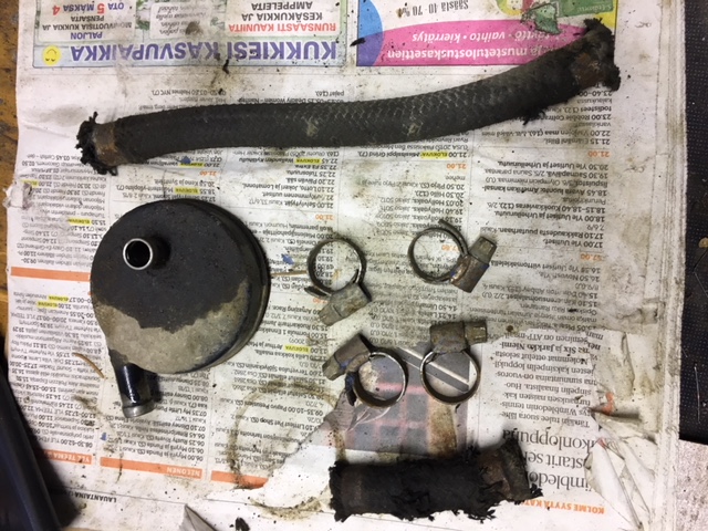

Viesti Kirjoittaja Sharedoc »

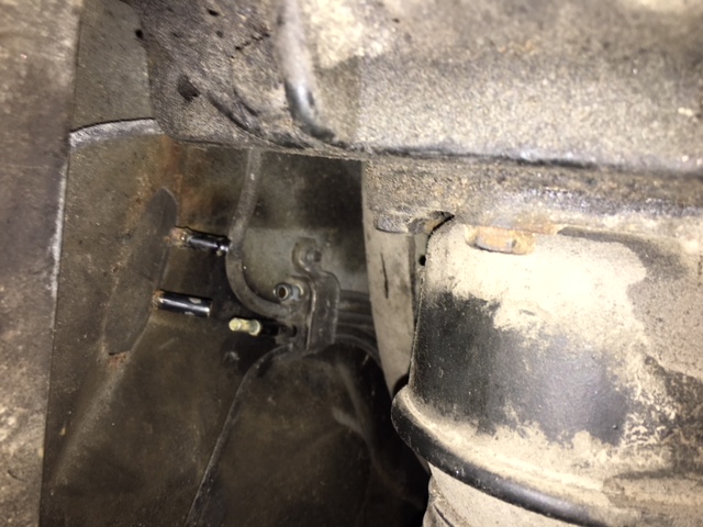

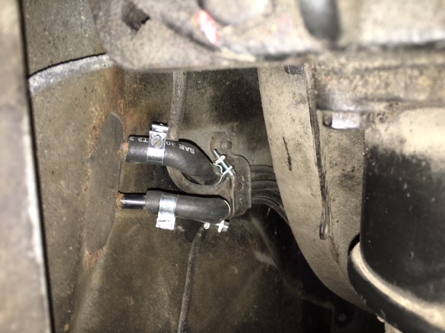

Katkaisin molemmat paluuletkut peltisaksilla ja oikeanpuoleisesta alkoi valumaan bensaa allaolevan suppilon kautta kanisteriin. Bensaa tuli alle puolilitraa joka tuli varmaan ruiskun puolelta. Toinen letku oli kuiva. Olisikohan se paineentasaus tai tuuletusletku?
Täytyy antaa pakoputken päälle valuneen bensan haihtua ja tallin tuulettua ennenkuin jatkan letkun jämien irroittamisella.

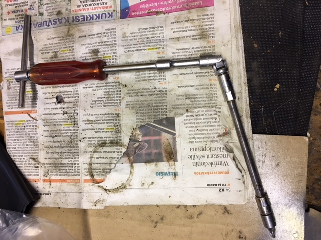

Irrottaminen ei olekaan niin helppoa. Joku neropatti on asentanut letkulemmarit siten että lemmarin ruuvin hahlo on helposti saavutettavissa vain yhdessä neljästä lemmarista. Mitenhän se yleensä on onnistunut? No ei auta kuin kaivaa esiin joustovarsimeisseli ja yrittää avata sillä.
Jouduin käyttämään myös ns. sivumeisseliä kun en saanut tarpeeksi voimaa joustovarrella. Tätä kikkaa ei moni tiedä.
Bensaletkujen irrottamisessa ei kannata käyttää kipinöitä aiheuttavia laitteita kuten Dremeliä palovaaran vuoksi.
Viimeksi muokannut Sharedoc, 30.10.2020 10:05. Yhteensä muokattu 7 kertaa.

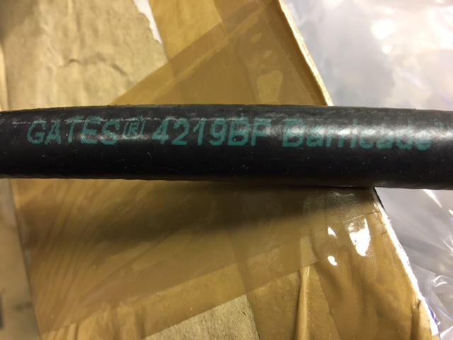

Gates Barrigade 6.3 mm letkusta tulee letkut tilalle. Vanhat lemmarit meni irroitettaesssa niin huonoiksi että ostattaa uudet lemmarit kun hyllystä ei löytynyt sopivaa kokoa neljää kappaletta että saisi samanlaiset. Täytyi lähteä hakemaani Biltemasta täydennystä. Ostin ison kokoelman lemmareita muovisalkussa josta löytää helposti oikean koon.
6 mm letku kävi vasemmanpuoleiseen tuuletusletkunatsoihin. Varsinaisiin bensapaluu natsoihin tarvikin isompaa Gatesin 7.9 mm letkua.

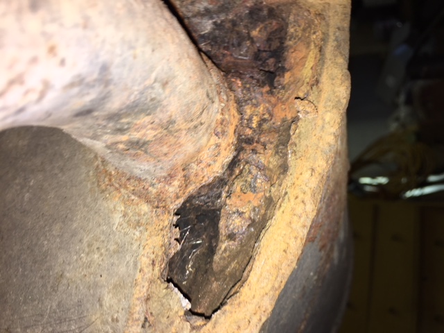

Taitaa mennä äänenvaimentajat näistä etupäästä koska pönttö on vinossa asennossa ja vesi jää makaamaan etuosaan. Rappasin äänenvaimentimen päästä ruostetta pois ja korjasin väliaikaisesti korjausmassalla.
Kun uusi vaimennin saapuu, poraan siihen pienen reiän etupäähän alaspäin jotta vesi pääsee pois ruostuttamasta heti pönttöä.

Tähystelin takaiskareita ja näyttävät olevan KYB-kaasupainevaimentimet.
eBay.de löytyi käyttämätön pari Bilstein B4 iskareita 83 eur rahteineen. Tämä oli yksityinen myyjä jolle piti maksaa IBAN-tilille.

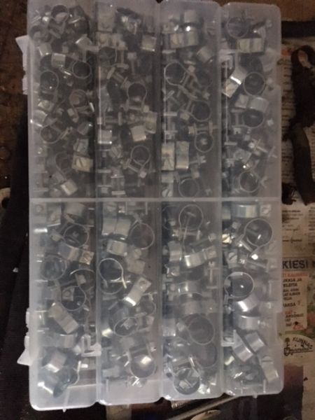

Motonetissä oli kahdenlaista Gatesin polttoaineletkua 10 millisenä.
- Halvempi 95E kestoinen
- Kalliimpi etanolikestoinen (9.5 mm)
Ostin molempia letkuja varastoon. Oli hyvä että ostin molempia, sillä kalliimpi letku ei noussut bensapainetasaajan kauluksen yli. Sen sijaan halvempi letku meni Fairyn avulla kauluksen yli. Nyt on sitten vanhat kangaspunosletkut vaihdettu uusiin Gatesin letkuihin ja pitäisi kestää.

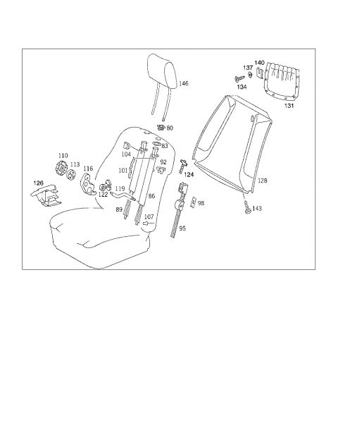

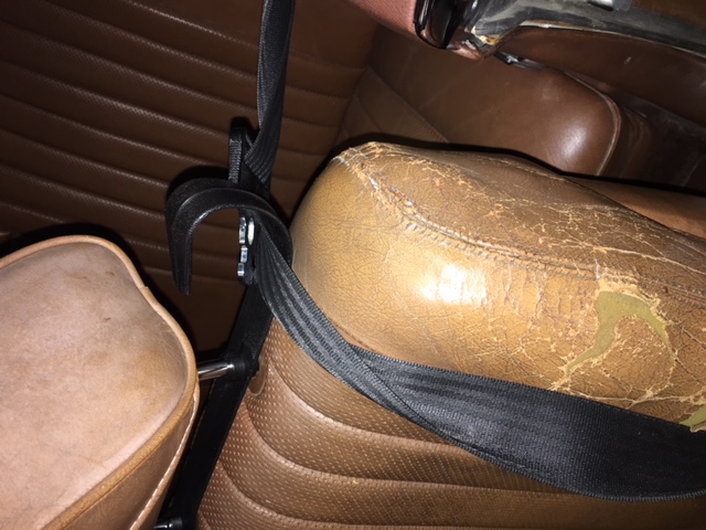

Turvavyön ojentaja täytyisi pujottaa niskatuen kannakkeisiin mutten ole vielä keksinyt miten niskatuen saa irrotettua.

Viestit: 2300
Sharedoc kirjoitti:
Muistelisin 124 malleissa olevan selkänojan takaverhouksen alla piilossa painikkeen jota täytyi painaa saadakseen niskatuen nousemaan pois, voisikohan tästä löytyä jokin samankaltainen lukitus?
Voi tietty olla, että muistan ihan omianikin :lol:
Viestit: 29492
Leemu muistaa oikein 124 osalta, tästä en tiedä.

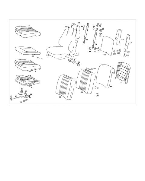

Ylempänä SLC kuskinistuin, alempana 124 kuskinistuin. Näyttäisi että 124 ja SLC molemmissa lukitusvapautus on painamalla vasemmanpuoleista kiinnityskiskoa noin 10-15 cm istuimen yläreunasta alaspäin.
http://mb-teilekatalog.info/view_SubGro ... subgrp=060

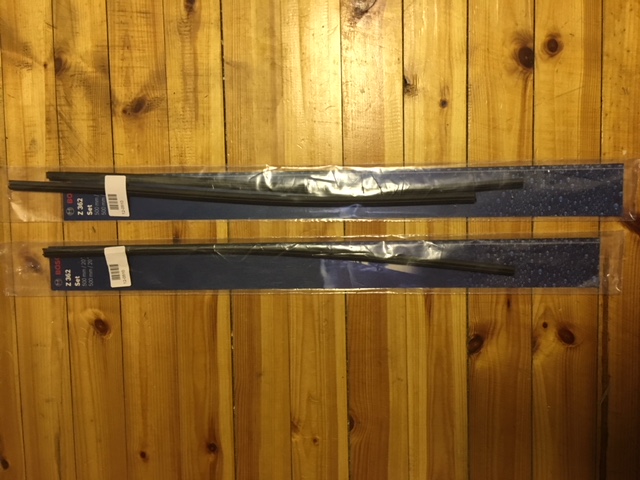

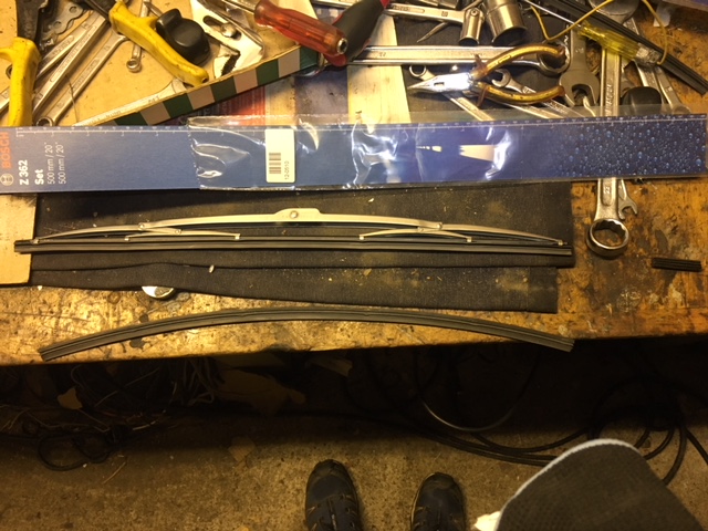

Tähän autoon ei vaihdetakkaan tuulilasinsulkia noin vain. Alkuperäiset Bosch edelstahl sulat ovat kalliita yli 100 eur kappale ja erikseen oikea ja vasen. Täytyy nyt tarkistaa sulkarungon kunto ja sen perusteella valita tilaako koko sulat vai pelkäät kumit.
Motonetistä on Bosch Z362 vaihtokumipari 50 cm 9.99 eur. Sen pitäisi riittää pituudeltaan. Tilaan sen nyt aluksi.

Hain Motonetistä tuulilasin pyyhkijän kumit, aidot Boschit. Jo liikkeessä ihmettelin kun netin kautta tilaamassani noutopaketissa oli vain yksi kumi. Sen takia kävin hakemassa hyllystä toisen paketin. Kotona huomasin että siinä on kaksi kumia. Eli ensimmäisessä paketissa on yksi kumi ja toisessa kaksi kumia. Tarkemmin tutkiessa näkyy että ensimmäinen paketti on avattu, eli joku on pöllinyt toisen kumin paketista. Täytyy käydä huomenna palvelutiskillä valittamassa.
Asentelin kumit sulkiin. Täytyi lyhentää noin 3 cm kumia.

Niskatuki irtosi aivan kuin tuossa aiemmin arveltiin. Asentelin turvavyön ojentavat ja kiristin samalla niskatukien kallistusmekanismia että niskatuet pysyy halutussa kallistuskulmassa. Kuskin puolella kelausmekanismi vetää soljenkin läpi ojentajasta, apparin puolella palautus on laiskempi. Täytyy nyt ajella jonkin aikaa ja tarkkailla miten ojentajat toimivat ja tarviiko jotain topparia viritellä ettei solki karkaa väärälle puolelle ojentajaa.

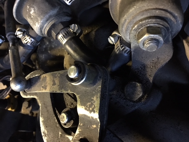

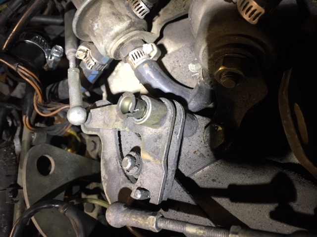

Löytyi ongelma kaasuvivustosta joka ehkä selittää tyhjäkäyntiongelmaa. Eli kaasuvivuston nivelen lukkorengas puuttui kokonaan ja muovinen holkki oli noussut ylös akselilta, kts kuvat. Lukkorenkaan puuttumisen vuoksi kaasuvivuston liikeradat menevät ei-suunnitellulla tavalla koska nivelosa pääsee nousemaan ylöspäin.
Autossa ei ole ns. bowden-kaapelia ollenkaan automaattilaatikolla vaan sen sijaan kaasuvivustolta menee voimakkaasti kaareva tanko auton alle. Lämmityslaitteen alipaineletkuja on vedetytty väärää kautta tangon päälle ja liikkuvat tangon mukana.
Nostin vivuston ylös ja tarkastin toisen muoviholkin kunnon ja se on kulunut ja uusimisen tarpeessa. Kasatessa sain painettua ylösnousseen muoviholkinkin takaisin paikalleen. Hyllystä ei löytynyt sopivaa lukkorengasta joten en pystynyt viimeistelemään korjausta. Täytyy käydä ostamassa Bilteman lukkorengaskokoelma ja kokeilemalla etsiä sopiva lukkorengas.
Tilasin Niemölleriltä Saksasta uudet muoviholkit A1150720450 ja lukkorenkaan N006799007007 sekä pitempään jo ostoslistalla odottaneen startin shimmilevyn A1161510252.

Asensin lukkorenkaan kaasuvivustoon ja säädin samalla bowden-tangon siten että automaattivaihteiston vaihtamispisteet ovat kierroslukumittarin punaisen rajalle täyskaasukiihdytyksessä 1-2 90km/h , 2-3 150 km/h. Autoon tuli vetoja ihan eri lailla ja se tuntuu nyt jo ärhäkältä. Kickdown ei toimi vieläkään välittömästi joten sähköinen kytkin kaasupolkimen alla ja/tai solenoidi vaihdelaatikossa eivät taida toimia, jos tässä sellaisia edes on. Kun kaasun painaa pohjaan, laatikko miettii hetken ennenkuin vaihtaa alaspäin yhden pykälän. Pakkovaihteella saa toki heti pienemmälle pykälälle jos on kiire.
Tyhjäkäynti pieneni sekä kylmänä että kuumana on nyt noin 850-950 rpm. Sen pienemmälle ei säätöalue riitä. Kaasuläpän akselissa on silminnähden hieman väljyyttä joten uudella läppärungolla tai nykyisen holkittamisella uskoisin että tyhjäkäynnin saa vieläkin paremmin säädettäväksi. Mutta tälläkin tulee jo toimeen ihan mukavasti.
