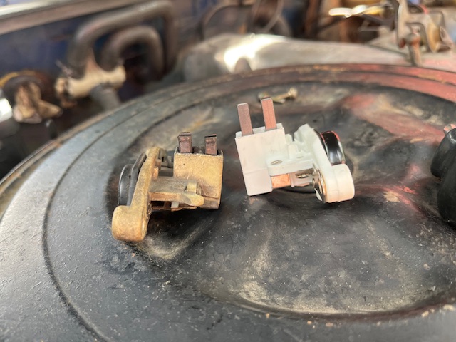

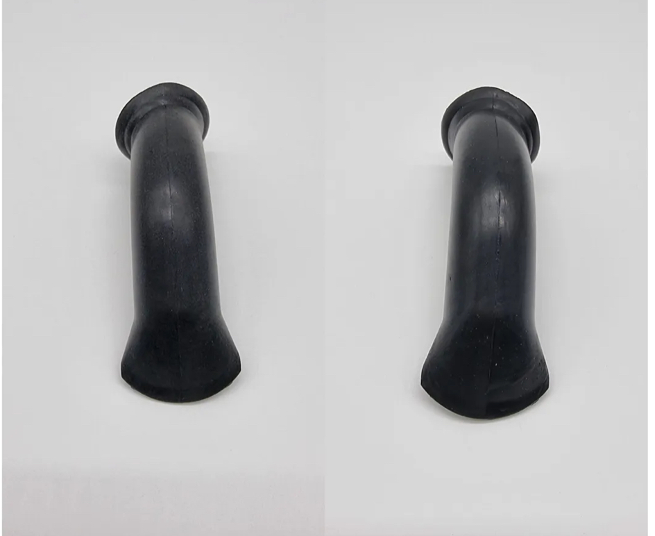

Lisää kivaa pikkuremppaa: Asensin uudet suuttimien ylivuotoletkut ja lataussäätimen. Tilasin ebay.de kautta lämmityslaitteen ilmanottokaukalon valumatötsit ja moottorin tukikumit.

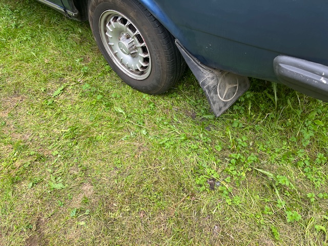

Toinen takaroiskeläppä katkesi taitoskohdasta jo viime kesänä ja nyt toinenkin näyttää olevan melkein irti. Onneksi sain talteen irronneen osan. Ajattelin kokeilla korjata liimaamalla tarvikeläppä epoksiliimalla läpän etupuolelle.
Ebay.de on turkkilaisella myynnissä mersulogolla oleva läppäsarja 102 euroa. Ei kuitenkaan näytä täysin alkuperäiseltä.

Tuli käytyä paikallisella varaosaliikkeessä. Myyjä sanoi, että tämä W123 yksilö näyttää heidän tietojärjestelmän mukaan olevan ihan 123-mallisarjan alkua ja tehty jo 1975 puolella.
Re: W123 300D -76 kuvakertomusta
Hyllystä löytyikin käytetty melkein ehyt mersun takaroiskeläppä. Asensin sen paikalleen. Varmaan S123n mukana tullut.

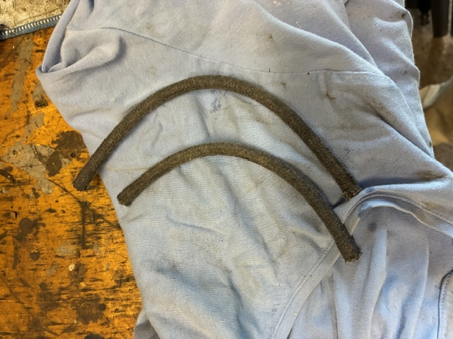

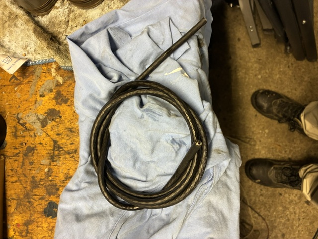

Ongelma 1-2 sylinterien välisen suuttimien paluuletkun vuodon kanssa. Ihan holvaamalla tulee löpöä, joten ei kärsi ajaa, kun polttoaine haisee sisään asti. Motonetissä on 3,2 millistä letkua. Täytyy hakea kun on sinnepäin kulkua.
Sain tilaamalla Motonetistä sopivaa 3,2 mm kumiletkua (kuva) . Otin kerralla 2m niin on varalla, kun tuntuu melkein joka vuosi vuotavan joku paluuletku. Kuvassa paikallaan olleet kangaspunoksiset letkut, joissa ei päällepäin näy mitään ongelmaa, mutta pitempi niistä vuosi kuin seula. Vaihdoin myös lyhyemmän varalta.
