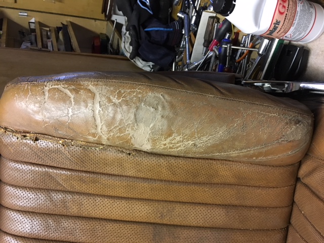

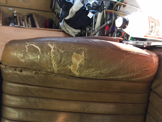

Jatkoin tänään istuimen nahkapinnan entisöintikokeiluja. Sekoittelin erisävyisia täytemassoja ja kokeilin niitä (kuva). Tarvitsen vielä punaisensävyistä nahkamaalia lisäksi, tilasin sellaista Nahkatohtorilta.

Kyllä yllättävän pahan näköisistä jakkaroissa saa vielä oikeasti käyttöä kestävät asialliset kun tosiaan jaksaa nähdä vaivaa!
