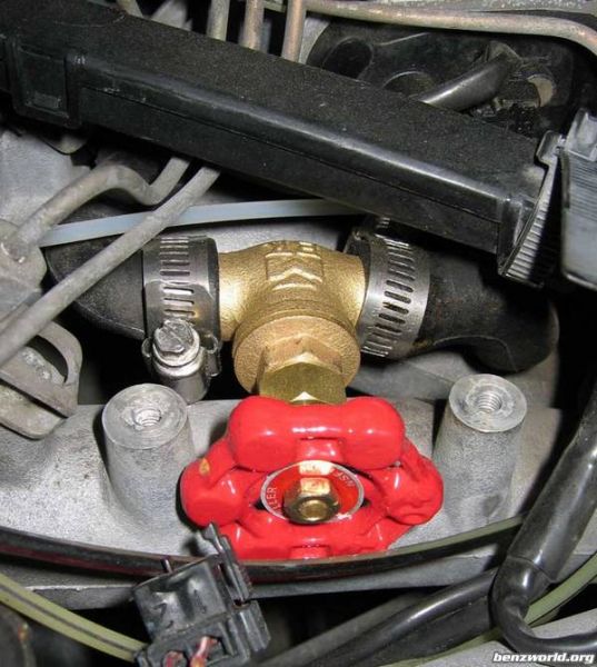

tässä pari otosta :wink:

Kiitokset Touhottajalle kuvista. Alemmassa kuvassa näkyvä muovitutti pois ja säätämään..

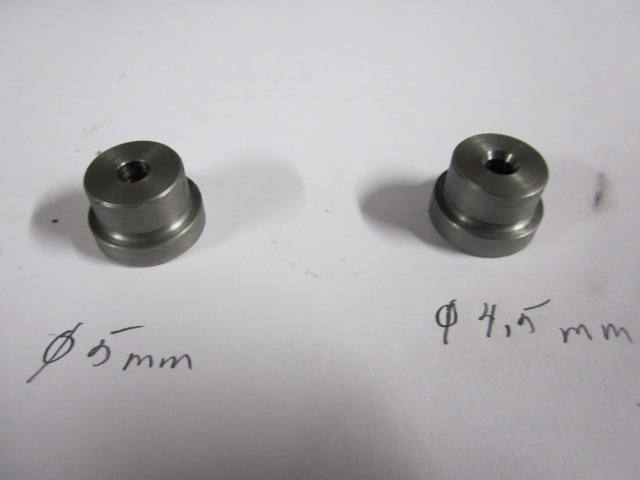

tehe lisäilmaventtiilin eteen reijällinen tuluppa :wink:
tälläsellä pitäis asettua :wink:
yhteen viissataseen laitoin 4mm tulupan :lol:
kylymäkäynnistys vähän huononee mutta muuten pelaa hyvin :idea:

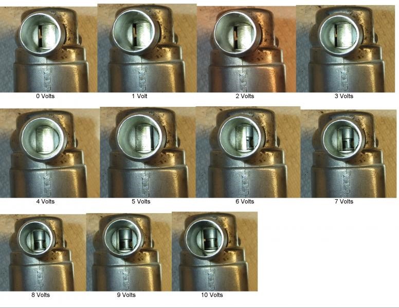

Itse tuskailin kanssa tuon tyhjäkäynnin kanssa, nyt tulppa jossa 7,5mm reikä niin kylmänä kierrokset 600rpm ja 80 asteessa 700-750rpm.
Omaani ajoin säädettävällä jännitelähteellä niin aluksi seuraa hyvin ohjausta ja vähän ajan päästä tulee on - off toiminto.
Tilasin viime viikolla juurikin alibabasta uuden moottorin saa nähdä miten käy tyhjäkäyntiä uudella kiinan säätimellä.
Alla tarkastus säätimelle, löytyi netistä
