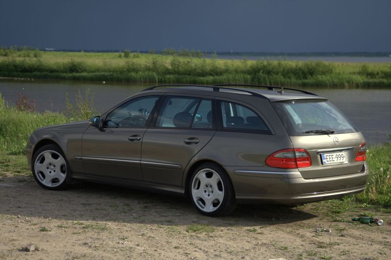

Onkohan kaikki ihan normaalilla taholla kun ainakin tasopinnoilla tarkkaan kattoen auringossa / tietyssä kulmassa näkyy jo ekan pesun ja vahauksen jälkeen pyörö naarmuja, meillä kun on noita autoja enemmän kun kaksi niin tuo maalattu auto on ollut kesän sen verta vähällä ajolla että nyt vasta kolmen kuukauden jälkeen pesin ja vahasin ekaa kertaa tuon maalatun auton. eli auto on viikoittain kyllä huuhdottu pesurilla mutta käsittely alko näin
Pesin auton kahden ämpärin tekniikalla villasella pesukintaalla, sen jälkeen autoglymin super resin polish autoglymin sienellä pyöritettynä, kiillotus autoglymin mikrokuituliinalla. Tämän jälkeen pintaan autoglymin HD carnaubavaha...tänään kattelin kun aurinko tuli viistosti takaluukun pintaa niin aurinkolasit päässä pinta oli pyörre naarmuilla, ilman aurinkolasejakin ne erottuu tietystä kulmasta mutta heikommin.
Miten tämä voi olla mahdollista :roll: :?:
Kyseessä kuitenkin PPG:n uusin ja kovin nanolakka :idea:

Samalla lailla ne kaikki nanolakat ja timanttilakat ja muut kovalakat naarmuttuu pesunaarmuille kuin muutkin lakat. Ainut ero on vaan että näitä kovalakkoja on ärsyttävämpi myllyttää :lol:
Pientä pyörönaarmua tulee aina kun pintaan kosketaan. Vaikka sulla olis mikä pesuaine ja mikä pesuväline ja vaikka kuinka hellästi hiplaisit niin aina tulee naarmua. Sille ei voi minkään.
Tavat ja välineet sulla kuulostaa olevan oikein eli mahdollisimman vähän naarmuttavat.
Se vaan voipi olla että ihan jo maalarinkin jäljiltä pinnassa on ollut pyörönaarmua. Maalaritkin kun useimmiten myllyttää pinnan maalauksen jälkeen että saavat pinnasta tasaisen. Jos on ollut vähänkään ripeämpiliikkeinen maalarin jälkeinen myllyttäjä niin voipi hyvinkin olla hänen aiheuttamia naarmusia mitä nyt sulla pomppii silmille.

Kyllähän auto pysyy kauniimpana jos sen pesee kahden sankon tekniikalla ja vahaa pari kertaa vuoteen kunnon aineilla. Itellä on ollut tapana ajaa konepesun kautta mutta olen yrittänyt parantaan tapojani :oops:
Tuossakin kuvassa näykyy mun mielestä hyvän vahauksen antama kiilto ja sen syvyys.

Nämä nyt havaittavat naarmut voi olla vahasta jäänyttä "rasvaa" katsoppa uudelleen ekan kinnaspesun jälkeen.

Jotkut karnabau-vahat tosiaan jättävät sellaisen "rasvaisen" holopinnan joka sitten katoaa pesussa tai parissa. Lie jotain öljyjä mitä käytetään vahassa pehmentämään vahaa ja nousee sitten pintaan pyörimään. Tuosta glymin vahasta ei ole omia kokemuksia mutta ainakin Dodon hybridivahalla on tätä taipumusta. Joskus auttaa useampi pyyhintä hyvälaatuisella mikrokuituliinalla ja joskus ei muu kuin pari pesua...
