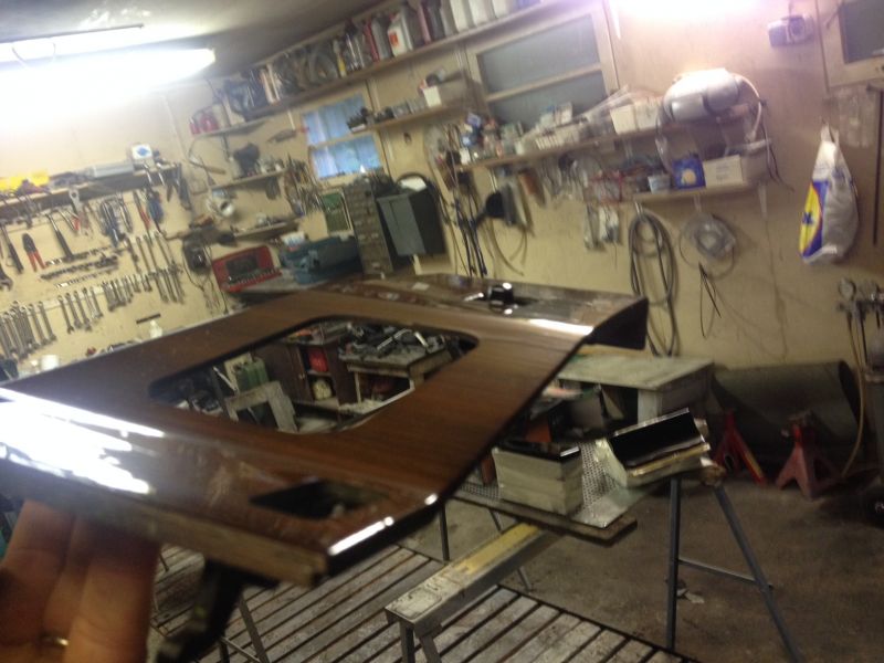

Eli väyrysen sisuspaneelit tarkotus saada mustaksi ja pintaan kunnon kiilto. Maalikaupasta kiiltävä unica super 1k uretaaniakryylilakka, eikä sitä pintaa meinaa saada hyväksi millään. Eka kerros vedetty ohjeen mukaan 20% ohennettuna, tulee melkein hyvä mut seuraavat kerrokset meneekin huolella pieleen. Tarkoitukseen soveltuvalla lakkapensselillä tuota yrittäny askarrella mut alkaa vähitellen mennä järki.
Eli mitenkäs tuollainen toimii ruiskun kanssa vai liekö jotain mitä vois vielä kokeilla?

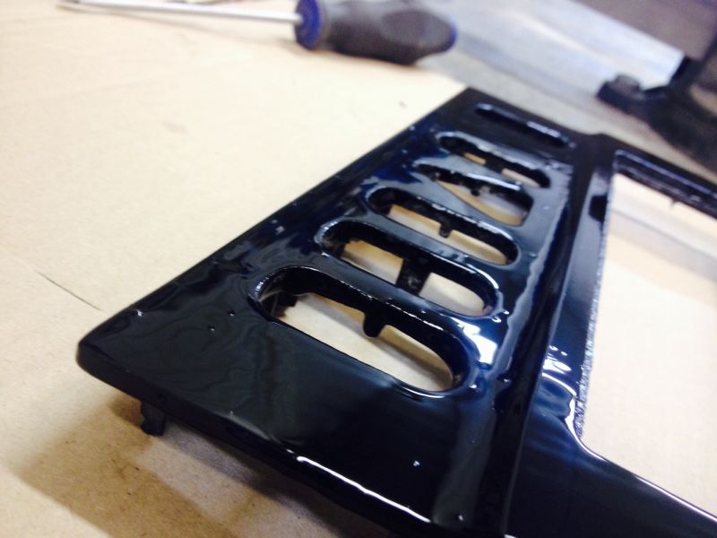

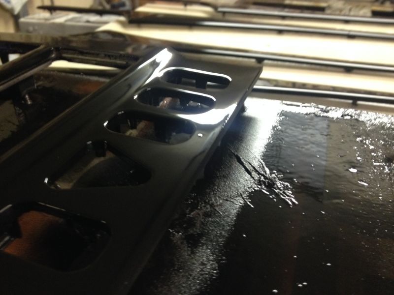

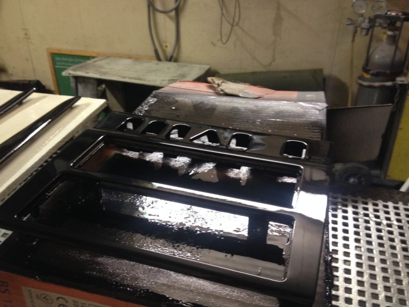

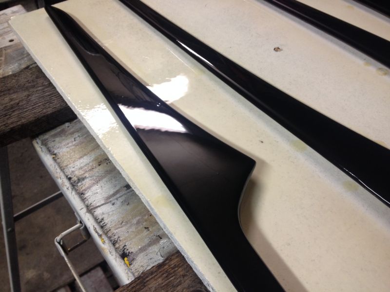

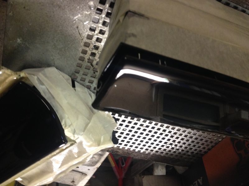

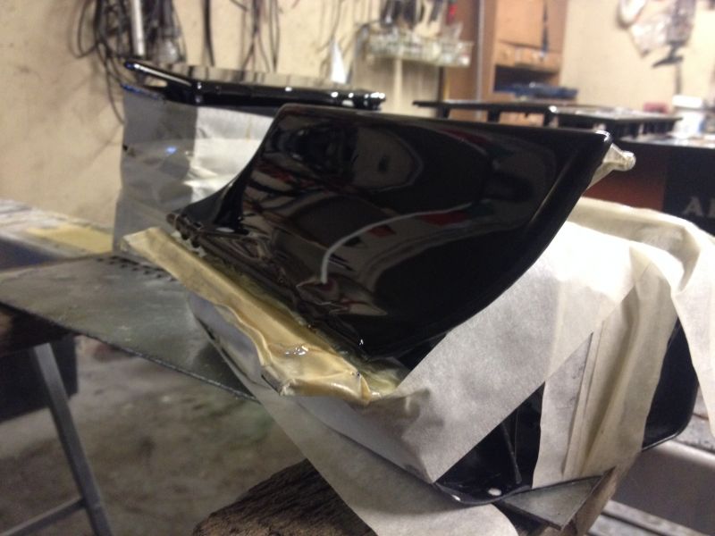

Suosiolla ois pitäny suihkia:
Ruiskun säätöön kokeilin vetästä 124 paneelin, enimmät sotkut rätillä pois
Muoto on semmonen et valuu turhan helposti
muuten täydellinen, mut aina osuu yks tollanen :evil:
ja sama juttu
Nyt ainakin sitä lakkaa on riittävästi et kestää hioa. Näköjään tuo käytössä oleva Unica Super (violetti etiketti) ei olisi ruiskukäyttöön, mutta ruiskuohenne jokunumero jossa lukee unica ja miranol maalien ohennukseen 20% laimennoksella (jee työsuhde-etu injektioruiskut :D ) niin jälki alkaa jopa itelle kelvata.
Tuhkis täytyy vielä hioa kertaalleen valumavapaaksi, todnäk siis taas puulle asti, mutta vihdoin budjetti omaan kompressoriin kerätty eikä enää tarvi ajella kahta ja puolta sataa kilsaa maalailemaan.
