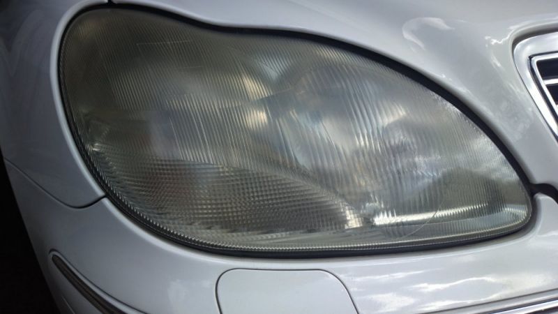

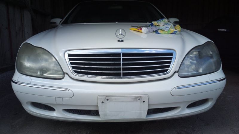

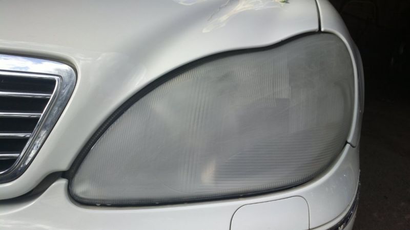

Nojuu... Ihan perus kiillotusprosessi.
Tämmönen on potilas.
Kuvassa se näyttää paremmalta kuin livenä. Ajattelin juurikin tuon 3M-videon mukaisesti ensin hioa pahan pois ja kiillottaa lopuksi. Muovin kiillottaminen on onneksi aika vaivatonta. Jospa vaikka illalla ehtisi touhua alotella.

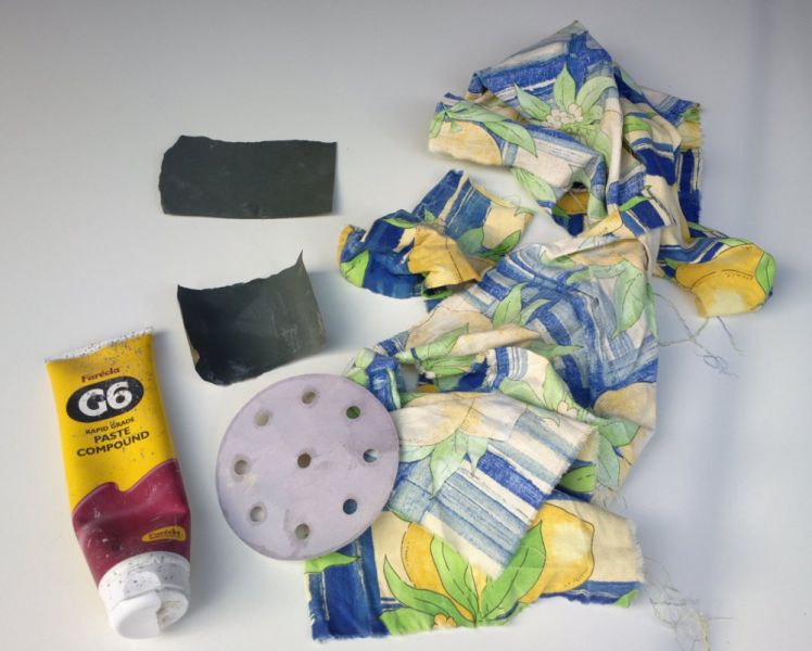

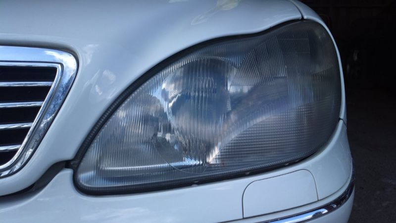

No tein vähän karkeammilla menetelmillä, tyyliin "kaikella, mitä tallista löytyy"
Eli ekaksi hioin pahan pinnan pois nelisatasella mirkan laikalla, ihan käsipelillä ja märkänä. Märkänä siksi, että paperi ei mene tukkoon ja homma nopeutuu, kun paperi leikkaa kunnolla. Ekaan hiontaan meni käsipelillä about 10 minsaa.
Ja niin kuin näkyy, en jaksanut suojailla, kun käsipelillä homma on helpompi hallita. Seuraavaksi hioin 1200:lla paprulla, kun sellaista pala löytyi. Ja tietty märkänä. Taas meni hiontaan vesien vaihtoineen 10 minsaa (katsoin kuvien aikaleimoista)
Lopuksi kiillotin käsin karkeimmalla hiomatahnalla, mitä hyllystä löytyi, eli fareclan G6 rapid grade tahnalla. Eikös se niin mene, että mitä pehmeämpi on kiillotellava materiaali, niin sitä karkeampi tahna?
Kiillotukseen meni käsipelillä ja vanhaa lakanaa käyttäen 7 minuuttia. Onneksi eron huomaa kamerankin kuvasta.
Tuossa lopuksi dokumentoituna käytetyt työkalut. Vain käsi puuttuu kuvasta.
Yksi hiekkapaperi on kuvassa ylimääräinen, kun sitä tonnikakssatasta ei tarvinnut kuin pienen palan. Jos illalla jää pari varttia luppoaikaa, täytyy toinenkin puoli kiillottaa.

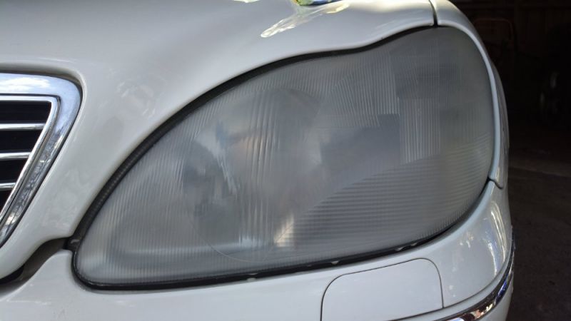

Illan kähmyröissä rääpäsin toisenkin puolen kiillotellen.
Sen lakkauksen idea taitaa olla se, että vaikkapa kaksikomponenttinen autolakka naarmuttuu vaikeammin ja sisältää UV-suojan verrattuna tuohon umpion polykarbonaattiin. Muissa harrastuksissa on muoviosia tullut hiottua ja lakattua autolakalla hyvän optisen laadun saavuttamiseksi. Nähdäkseni siihen käy normaali 2-komponenttilakka, vaikkapa sitten nanosellainen.
Näitä en aatellut lakata. Tokkopa siitä UV-suojaslla näillä leveysasteilla on oikeasti niin väliksi :roll:
Noista lampuistahan oli se pinta hävinnyt paikoitellen kokonaan ja muovi alla oli ihan kunnossa.

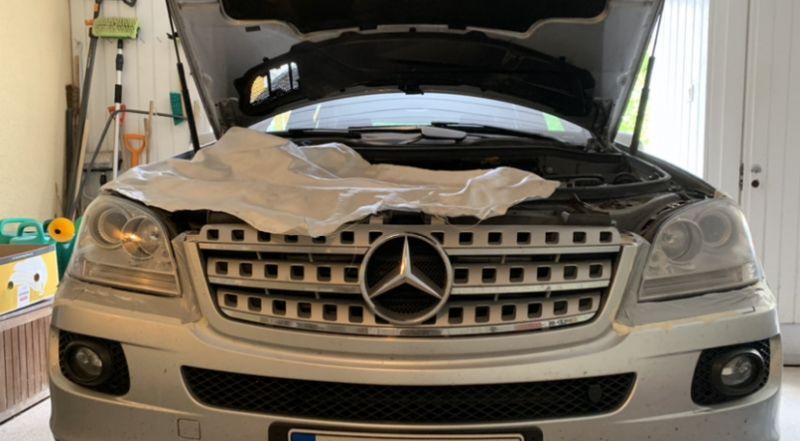

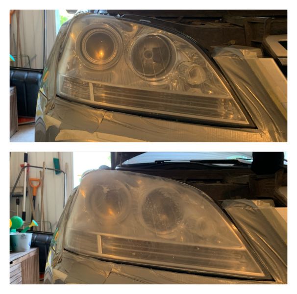

Pyytämättä ja yllättäen jouduin osallistumaan tähän hupsutteluun.
Nuukapihin raskaiden mutta edullisten saappaiden jalanjäljissä käsiini tuupattiin vähän käytetty Autoglym Headlight Restoration Kit ja otin tämän kiitollisuudella vastaan sen sijaan, että paketti olisi mennyt suoraan roskiin.
Katsoin autoni silmiä, joiden kirkkain pilke on jäänyt pieninä palasina satojentuhansien kilometrien matkalle. Katsoin kädessäni olevaa pakettia ja päätin, että ei se nyt niin vaikeata voi olla, tätä täytyy kokeilla ja kovin korkealta ei voi pudota.
Kolmeminuuttisen immersiivisen videon jälkeen olin täysinoppinut ja tiesin täsmälleen, mitä tehdä. Hain tarvittavat työkalut (akkupora, rätei, suihkepullo, teippiä) ja katsoin videon lukuisia kertoja uudestaan.
Tässä tulokset, ylhäällä lähtötila ja alempana virityksen jälkeen:
Lopputulos on ehkä vähän matta, mutta tästä tulee hyvin tärkeätä hajavaloa pientareille ja penkoille, kun syksy pimenee ja eläimet ovat liikkeellä. :pappa:
Ei vaan, ihan toimiva tuote oli kyseessä, tässä seuraavassa kuvassa pelkääjän puoli valmis ja kuskin puoli odottaa vuoroansa:
Kysymys: pitääkö tuo pinta nyt jotenkin uv-suojata, ettei ala kellastumaan? Jos pitää niin miten? Vahaa pintaan, Autoglymin kulta? Jotain muuta?

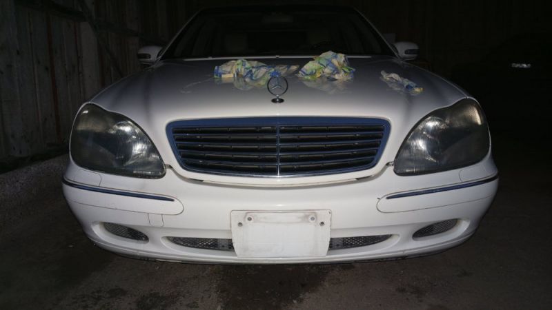

Minulla taisi tulla kuitenkin uusi nopeusennätys pilalle menossa :idiot:
Loppulakkaa pääsi pluiskahtamaan ehkä hiukan turhan vahvalti ja sitten auto aurinkoon päin ohjeitten mukaan paistumaan.
Olikin kello jo aika paljon, ja UV-säteilyä ei ollutkaan tarpeex, vaikka päivällä varmaan ihan liikaakin, ainakin ohuelle nahkalle :D
Eikä mistään tietenkään enää illankähmässä uv-lamppuakaan
Millähän se töhnä lähtee parhaiten pois jos tahmeaa vielä kun otan eekkosen käyttöön. Ja sitten varmaan toinen lakkapussi auki ja evästä hillitymmin lasille, siis muoville :wink:
