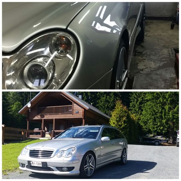

GL sai vähän TLC:tä. Vasta 21tkm ajettu joten ei pahassa kunnossa. Lakkapinta harmaa ja vähän naarmuja
Rälläkkäkone, Vihreä hex ja Megun 205 riitti oikein hyvin. Päälle Megun NXT 2.0
Kuva taattua off-focuslaatua Lumialla :lol:

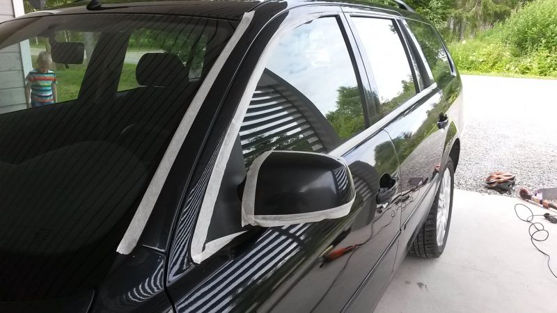

Lieneekö missä noita mustien värien osaajia?
Kävi niin, että Sorennon takaluukku maalattiin. Joku maalari jätti sitten suojaksen tekemättä kunnolla. Laseista lähti helposti lakkasumu pois, mutta naarmut jäi. Maalipinta myllytettiin, mutta ei se musta pinta ole oikein aamuauringossa katselemisen arvoista.
Mielellään tuosta voisi kyljet ja konepellin antaa jollekin osaajalle työn alle...Oma taito ei riitä.

jkvi kirjoitti:Lieneekö missä noita mustien värien osaajia?
Maikin pihassa kävin eilen.
Illalla kotipihassa ilta-auringossa toinen kylki ja tänään aamuauringossa toinen kylki näytti taas kokomustalta.
Maikki osaa kiillotuksen. Edellinen myllyttäjä taisi olla vain "fiksari"...

Kansa vaatii kuvia kun keli ei oikein suosinut kun auto oli valmis :D
Edellisen tekijän jäljiltä lakkapinnassa oli harmaa huntu ja kevyttä naarmua enimmäkseen. Muutamassa kohdassa piti vetää 4CR 8030:lla ja keltaisella flexin laikalla mutta muuten riitti luottoyhdistelmä vihreä hex ja megun 205.
Vahana dodo juicen banana armour ja muoviosille megun hyper dressing.
Tähän topikkiin en uskonut koskaan kirjoittavani :lol:
Eikun sitä vaan että nuilla tököteillä on kyllä hauskoja nimijä :idea:

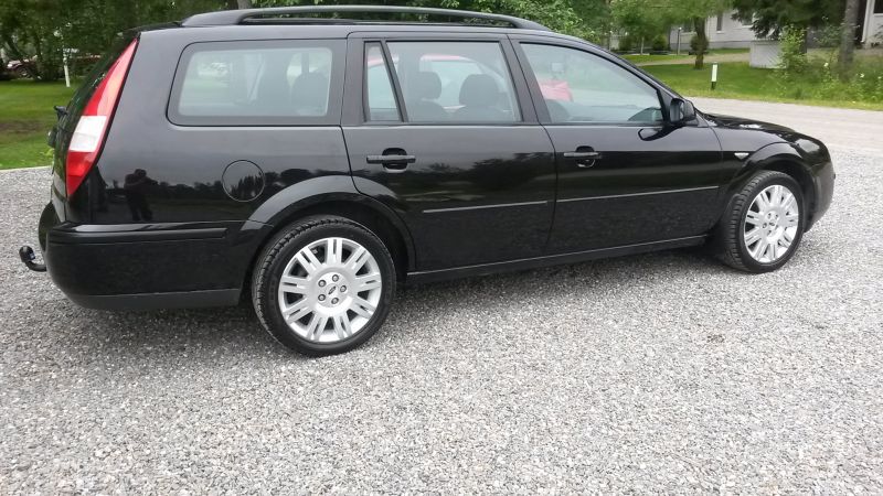

Se on kuvan otto vähän haasteellista, jotta saisi näkymään mustan pinnan siten kun sen luonnossa näkee. Mutta tuossa pari räpsyä ilta-auringossa, jossa virheet näkyvät parhaiten...Kyllä tuon nyt saattaa syksyllä viedä taas hirvenpyyntiireissulle pajukkoon.

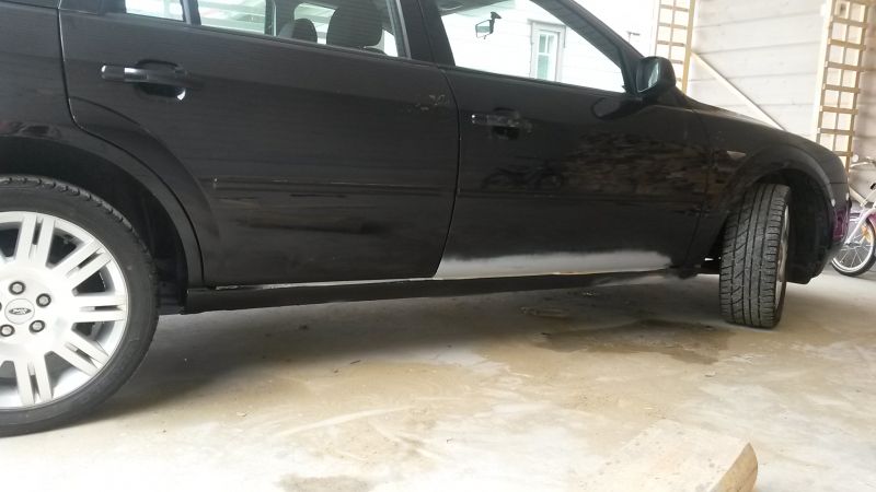

RATSUNI
Viestit: 300
Liittynyt: 06.3.2008 22:08
Viesti Kirjoittaja RATSUNI »

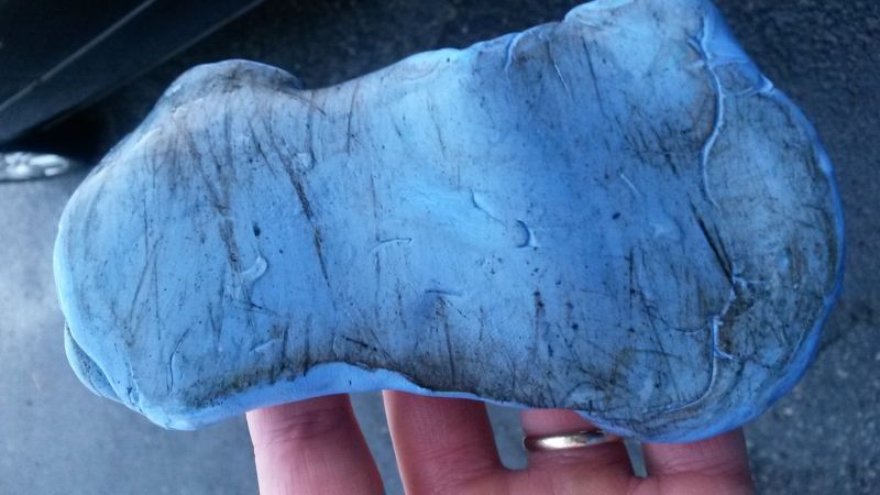

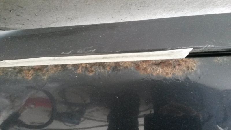

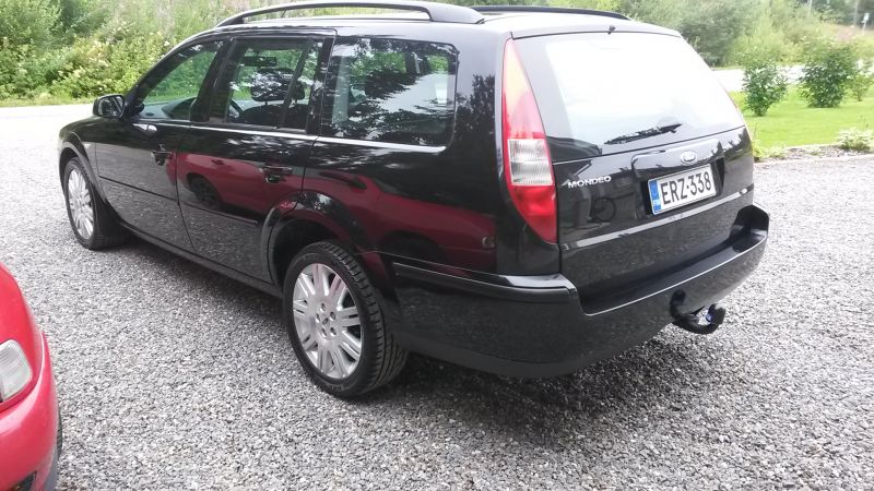

Tuli meidän farkku käytyä läpi, ensin hiukan raudan poistoa
Jonka jälkeen pesu ja claybar käsittely
Pesujen jälkeen oli aika siirtyä vaurioiden korjaamiseen
Tästä monien vaiheiden kautta maalaukseen
Ja näistä runsaista maalauskuvista ja vesihionnasta myllytykseen. Tässä listojen suojausta
Ja tässä valmista pintaa Megun aineilla suoritettuna
Viestit: 11123
Ratsunille pointsit... Mondeo kiiltää mukavasti.
Nixon, KY 9196? ;-). Minuutin lähtövalmius pesun ohessa 8)
