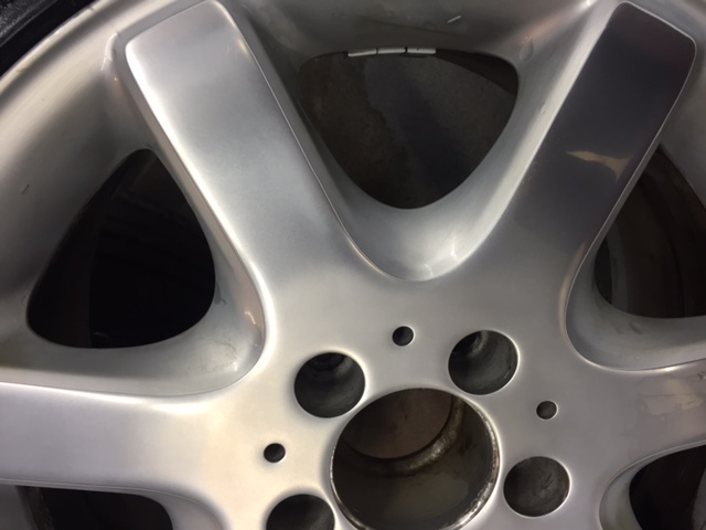

Otin työnalle kesäpyörien vanteet, oem SLK:sta 7-puolaset, puolat ilmeisesti sorvikiillotetut ja lakatut. Pultin reikien ympäriltä lakka lohkeillut joten puolien pinnoista lakka pois ja tavoitteena kohtuullinen kiilto ennen uutta lakkapintaa.
Taktiikkana karkeella lakat pois ja vähitellen hienompaan siirtyen. 120-240-500-1000-2000-6000. No mutta, eipä pintaan saa tasaista kiiltoa sitten millään :shock:
Kuvassa ei ole heijastumaa vaan paikoitellen jää kovin utuisaksi pinta. Tämä kuva otettu sen jäljiltä kun uudelleen vedin vanteen läpi 4000 vesissä epäkesko koneella. Onko materiaali ei-tasalaatusta vai mikä ihme vialla? Kiiltoaste ei kynnyskysymys mutta tasainen jälki joutais olla lakan alle. Kun ei ennen tätäkään tullut tehtyä, pelko on et lakka vaan korostaa ongelmaa.

Miten ois ihan unipol, autosol tma halpa tavallinen metallien kiilloitustahna... Onhan niissä vahaa mutta pesee sen pois ennen lakkahommia.

Kiillotustahnaa mietin ja kyselikin jo semmosen perään, mutta kaiken järjen mukaan 4000 vesihionta pitäis riittää nättiin kiiltoon, toisaalta korjaako perusongelmaa tahnallakaan.

Viimeistely alumiinille tarkoitetulla loppukiillotusaineella :idea: :nocando:
Ja maltillisilla kiepeillä :pappa:

Mitehän mahtaa alumiinin kiillotusaineella käydä, lähteekö kiilto ku puhistusaineella pyyhkii vai pysyykö muuttumattomana?

Ei kai nuo ole peilipinnat ollu alkujaankaan? Ja pitäähän se kokeilla että saako kiiltoa edes kiilloitustahnallakaan.
Mutta mitäs jos vain kiilloittaisit ja pesisit ja lakkaisist ja ajaisit?
Joku siinä mättää jos ei tonnisella jo alumiini ala kiiltää. tarpeeksi. En kyllä näe mitään tarvetta auton mitään osaa yli 2000mesh hioa... Jos sillä siis meinaa ajella muiden seassa.
Maalaa ne.... kuten jo yllä ehdotettiin. Jos ei kiillä niin mitä sientä lie koko valu... Sienimäisessä varmaan maali vois pysyäkkin.

Ei peili pinnat, mut semmoset mitä orkkisvanteet tapaa olla, sorvikiillotetut. kuten totesin, ei se kiiltoaste vaan se mikä on niin joutais tasasen sävyset olla.
Ilmesesti järkevin vaihtoehto siis on suosiolla 1000-2000 linjalla vetää eikä sen enempiä yrittääkään.
