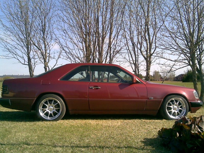

Auto w124 230ce sportline, alustasarja 45mm.
Mahtuuko pyörimään:
Etu 8x17 et30 renkaat 205/45 tai 215/45 (1 kumit)
Taka 9,5x17 et35 renkaat 225/45 tai 235/45 (3 kumit)
Ottaako kaariin kiinni ja mikä rengaskoko olisi paras?

Siis taka renkaat 225/40 tai 235/40

Lainaus kirjoitti: Kuva
Edessä 17x8 et30, 215/45 rengas
Takana 17x9 et30, 245/40 rengas
Hyvin pyöri raapimatta (tosin en kyllä kurkannut oliko mankeloitu miten paljon..
