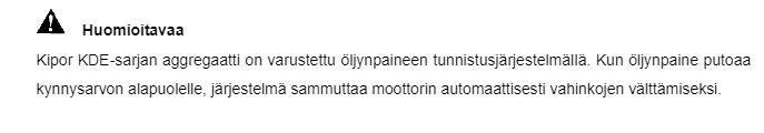

Oliko laitteessa öljyvahti? Vaikuttaa DOA ”dead on arrival” tapaukselta. Uusi laite takuuseen tai kaupan purku.
markusm
Häjy
Viestit: 2763
Liittynyt: 09.10.2005 1:43
Paikkakunta: pohjanmaa
Viesti Kirjoittaja markusm »
Pappi kirjoitti:Oliko laitteessa öljyvahti? Vaikuttaa DOA ”dead on arrival” tapaukselta. Uusi laite takuuseen tai kaupan purku.
Hox Hox. on muuten.
Kipor 1200kde TA3
