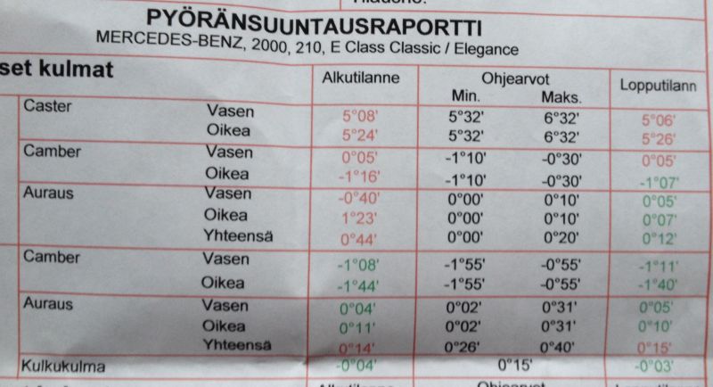

En alkanut suuntauksen maksajasta taistelemaan, osaltaan myös siksi että olivat tavallaan reiluja ja korvasivat raidatangon sisäpäätkin rahalla vaikka niissä ei todettua vikaa. Myönsivät itsekin että kyseisellä osien valmistajalla (Mapco) on ollut laatupoikkeamia, ja tähän vedoten palautin sisemmätkin koska en halunnut ottaa riskiä että ne ovat seuraava mikä hajoaa.
Myös suuntauksen tehnyt firma oli reilu, tekivät suuntauksen normihintoja halvemmalla tässä tapauksessa :) Tokihan kaikki asiaan liittyvät firmat on jo kovin tietoisia, kuten myös foorumi, miten tuon väykän kanssa taisteltu.

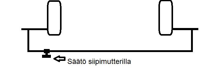

Minä oon säädelly sillon kun aurausten säätöjä ei tupannut oleen saatavilla, neliöraudasta tehdyllä, säädettävällä tangolla olevalla hässäkällä missä oli koukut molemmissa päissä... prkl... piirrän hienon kuvatuksen :lol:

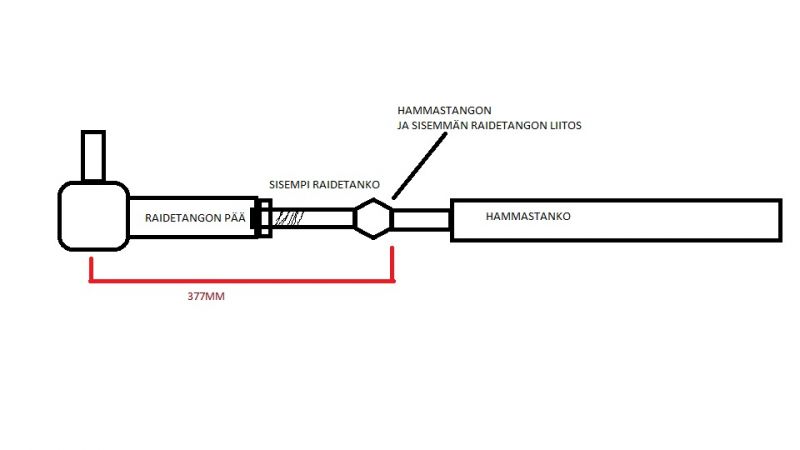

Pallo irti olka-akselista, sisäpää irti hammastangosta, ei pituus muutu. Uus ruuvailtu tarkasti saman mittaiseksi paketiksi, mitta sisätangon reunasta ulomman pallon keskelle, moneen kertaan mittailtu ja hienosäädetty, uudet alle ja lopputulos näkyy yllä. Ratti vinos ku mikäkin ja ABS/BAS/ESP valot huusi. Eihän se ny ite ihan viimeiseen piirtoon osu mut et niinki rajut heitot niin ei käsitä missä meni pieleen.
Sisätanko=?
Viestit: 5996
Paikkakunta: 08/09
sv22 kirjoitti:Kuva
Ne osat on eri mittaisia. Jos haluaa suunnilleen kohilleen pitäisi ottaa raidetangon pää holkki-istukkaan ja sorvissa painaa merkki keskilinjalle. Sitten kun vaihtaa seuraavan kerran on hyvä mittailla :D
Jonkinlainen mutterista mittaaminen saattaa toimia sinnepäin samanmerkkisellä vaihto-osalla. Erimerkkisellä menee kyllä pieleen ellei easyn tapaan pähkäile ja mittaile. Tässä erottuu jyvät akanoista.
Pilalle nopeesti kuluneet halpisrenkaatkin maksaa enempi kuin säädättäminen. Tietty jos on melkein loput renkaat alla niin voihan niillä kokeilla miten kulkee ja kuluuko jotenkin pervosti renkaat.

Vaihdoin siis raidetangonpäät ja sisemmät raidetangot, sillähän ihmettelenkin miten niin päin veetä menee, kun yhdistelmän mittas just saman mittaseksi vanhan kanssa.
