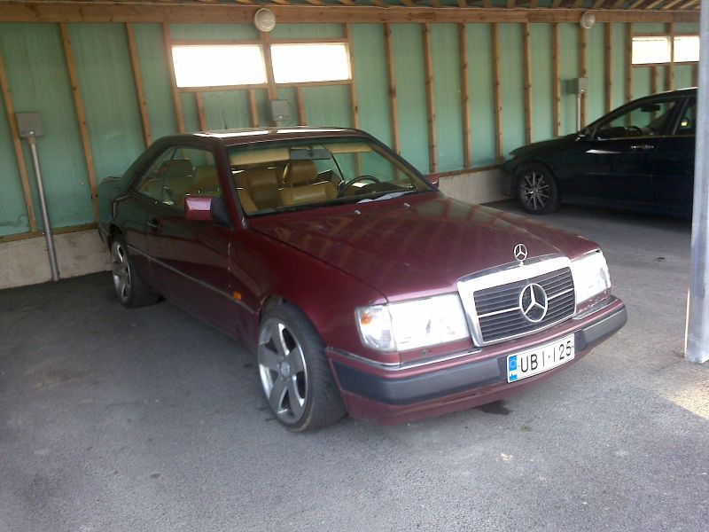

tänää tuli vaidettua vannetta ja maskia, muuttu hiema ulkonäkö :lol:
alustasarjaa kyllä kaipaa
joo. alustasarja ja jompikumpi tähti pois. mielummi toi iso ;)
Viestit: 2981
Sergeyn kanssa samoilla linjoilla tuon tähden suhteen, itse en tykkää maskissa olevasta tähdestä ainakaan lankussa. Muuten on kyllä komia koupe :!:

Viesti Kirjoittaja Roobert »
samaa mieltä edellisten kanssa, minusta tuo iso tähti ei käy mihinkään mersuun, näissä uudemmissa sellaisen kohtuukokoisen vielä sulattaa ja kyllä se silloin vielä ihan hyvältä siinä näyttääki, 124 ja w201 se ei käy. vanhaan secciin se tosin käy kuin nyrkki silmään :wink:

ilmeisesti näköjään kusee öjyäkin alleen? Ainakin kuvasta voisi päätellä? joo ja tosiaan maski vaihtoon. Aivan kamala, se ei sovi vanhemmissa mersuissa kuin SECiin..
