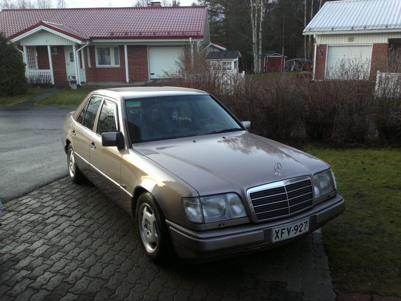

7.1.2013 asti ajoaikaa. Orsii- vaihto apusimpukan korjaussarjan ja Shatter paikkas reiän, kiitos siitä
vaihettiin myös hihnankiristimen vipu, erikoistyökalu piti tehdä, ei löytynyt 17mm kuusiokoloavainta. Sisälle keskikonsoliin vaihdettiin kaikki polttimot kerralla, e-mallissa helppo vaihtaa kun se jalopuu ei ole kiinni kuin nuiden säätönamikoiden alta.
Jos sitä tänään asentelis Hella Rallye 1000 mersun keulille valontuojiksi. Ensin pitää rapsutella niistä sammaleet poies, ovat seisseet n.5 vuotta pelto-opelin keulilla
Ei kellään olis tarvetta ainakin opel kadettiin sopiville aluvanteille?
Niinjoo, jarruputki pitäis vaihtaa, ei ilmeisesti paha nakki kun on näkyvissä molemmat liitokset, se putki mikä menee keulasta sinne takajarrujen jakajalle. Myös polttoaine putket olivat aika tuhdissa ruosteessa, kannattanee korjata niin että katkaisee jostain kohdasta ja laittaa vaikkapa letkua siihen väliin? Vai minkälainen liitos on tankin päässä...
Sulla on aika tutun kuuloista savottaa, omaan farkkuun tehtiin just jarruputket ja muutakin alustajuttua -- ja hihnankiristimen iskarikin vaihdettiin. Rallye tonniset on nokalla minullakin, ihan hyvät valot kun vaan tekee tukevan kiinnityksen.
Omaan laitettiin muuten just uudet lampunlasit ja toiselle puolen uusi heijastin.
Ei meinaa samaksi autoksi tuntea pimeällä.

Ei oo kantta nostettu. Sijaisautolla mennään vieläki, piti se puunata ku ei satanu vettä/lunta/räntää/paskaa taivaalta
Herrasmies ei käytä hattua sisällä. Otimma hatun pois kun tuupattiin sisään talliin. Pitää tehä kuvallista kerrontaa miten se lähtee, ei loppuunsa paha homma. Hehkutkin ois irronnu muuten mutta ykköspytyn hehku jäi vielä paikoilleen kun kanta muljaantu

Kansi siis nostettu pois. Huomenna menee kasaukseen/tarkistukseen että kaikki on niinkuin pitääkin
Sieltä kun sen saa niin sitten voisi sen laittaa paikalleen, taitaa mennä joulun ylitte kasaanlaitto. Koulua on päivisin, iltasin sit töitä ja ens viikonloppunakin töitä. Jos sitä tämän vuojen puolella ehtis kasailemaan
hattu menossa hyvää vauhtia paikalleen, yö aikaa
Noniin kansiremontti olisi vihdoin saatettu onnistuneesti päätökseen. Tänään laitettiin vielä koneen päälle muovi ja imuputki paikalleen. Yks nostin ilmotteli olostaan mutta 2km matkan jälkeen lopetti lähes kokonaan ja n.60km ajon jälkeen ei äännä enää ollenkaan. Muutenkin käy hyvin mutta moniuraremmi pärisee
Pitää vissiin vielä kerran kahtoo kaikki läpi siitä ja käyä vaikka vaihattelemassa uusiin ne osat kun kuititkin löytyy
Kulostaa tutultaMultiviri kirjoitti:Muutenkin käy hyvin mutta moniuraremmi päriseePitää vissiin vielä kerran kahtoo kaikki läpi siitä ja käyä vaikka vaihattelemassa uusiin ne osat kun kuititkin löytyy
