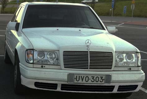

kyytimiehen 230E - mitähän tälle keksis
Eipähän muovikyljet oo ku laittaa kiinni, samoihin reikiin menee paikoilleen, tunnin verran menee ku lyö paikoilleen. Helmoissa oli jotain eroa, enää muista mikä oli ongelmana mutta ne tuli kiinnitettyä itseporautuvilla. En tosiaan enää muista johtuiko se siitä et en ollu kiinnikkeitä hankkinu, vai oliko reiät vähän väärissä kohtaa.. Loppuviimein noi kiinniikkeetkin aika arvokkaita, noin niinkuin pieniksi muovinpaloiksi, kun koko autoa varten ne joutuu hankkia.
Kaupunkiajossa MS:n kanssa kulutus on ollut hyvinkin maltillinen 9,96L/100km, näistä arvoista on hyvä jatkaa

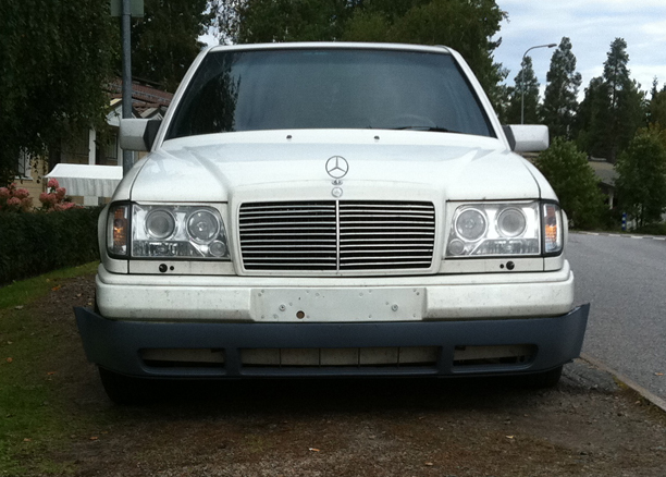

Tässä ruuvattuna sahailtu puskurin kunko nokalle. Leikkauskohdassa on pieni pokkaus, joten kiinnittämiseen ei tarvitse välttämättä tehdä edes ylimääräisiä kiinnikkeitä muuta kuin tueksi. Alkuperäiseen puskuriin jäänee vilkku/lamppu rajan tienoille se parin sentin korkuinen pätkä ja tuosta kuoresta pokkaus niiltä osin pois, reunoilla taas päinvastoin. Vaikuttais kulmat osuvan sopivasti kohdilleen joten aika pienellä muokkauksella tässä vaiheessa tuntuisi pääsevän. Puskurin pää vielä mietinnän alla, siinä se taitos voi aiheuttaa murheita. Päissä kuitenkin on varaa puuhasteluun, jos aluksi yrittäisi ihan lämmön kanssa muokata.

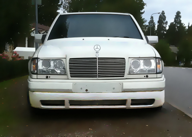

Tässä taas photoshopilla muokkailtua, suunnilleen tällaiselta sen pitäisi joku kaunis päivä näyttää..
Tarkoitus on läntätä tuohon sitten vielä ne alkuperäiset ritilät, alle 30€ kustantaa.

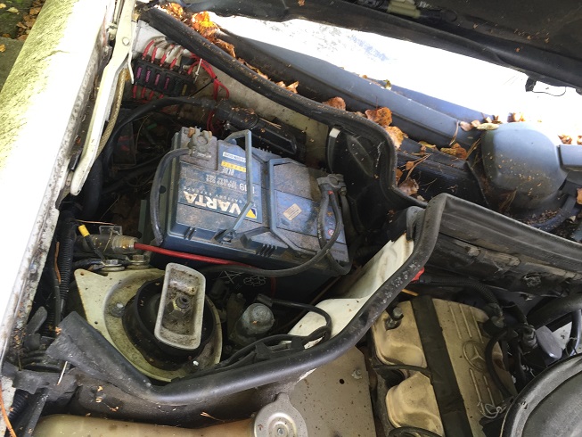

Taas piiiiiiitkästä aikaa sain aikaseksi tätäkin syynätä. En suoranaisesti tiiä mitähän tälle keksis, paaliin ei viittis laittaa mutta toisaalta ei aika riitä eikä varsinaisesti paikkaakaan tehä, mut paha se kattoo ku pihaan lahoaa.
Kokeilin näin 3v jälkeen käynnistellä. Arvaten ei suoraan starttaile vanhoilla bensoilla, mutta pikkasen lorautti imupuolelle, het toisella hörähti käyntiin. Jaksoi sen 10sek kerrallaan käydä, yllätävää kyllä ei edes pahalta kuulostanut. Ei rallattannu eikä nakutellu.
Toinen yllätys oli ettei ruostekaan iskenyt sen pahemmin, patinaa senkin edestä, mutta ei ruskeaa äkkiseltään löytyny kuin takaluukun nappulan ympäriltä.
Tarvikeratti piloille homehtunut, mutta paria pikku pistettä turvavyössä lukuunottamatta, on siltäkin välttynyt.
Kellään fiksuja ideoita mitä tälle keksis?
