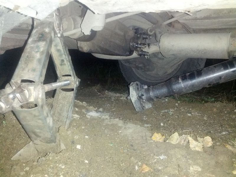

vikoja on ollu,mut tainnu kaikki olla edellisen omistajan jäliltä,esim perän kiinnitys.kun se liikkeelle lähtiessä täryytti ja vauhissa kans,niin ensin meni vaihtoon jortaanin osia.vaan eipä se paljoo korjaantunu ennenkö töihin lähtiessä pakilla kuulu poks.no,aattelin että nyt se ehkä vikakii löytyy helposti.semmoset 50km ajelin töihin melkosen jympytyksen kera.töistä lähtiessä jonkun 20km pääsin ja tärinät kasvo melkosen megalomaanisesks,kunnes liikunta loppu kokonaan ja pohjanalta rupes kuulumaan laahaavaa ääntä...perkeles tuumailin ja kuikkimaan auton alle niin perähän siellä retkotti melkein irtaallaan..
no,mersu huoltomoodiin ja tutkimaan tilannetta
tässä lienee syyllinen,perän etummainenpultti liian pitkä,päässy paukuttamaan ja viimein se katkes.perästä oli myös toisesta takimmaisesta kiinnitys holesta kierteet menny..
Los jortaanis ottanu myös kipeetä.tähän en vaihtunu limppua ekalla kerralla niin jäi huomaamatta..
Onneks mukana tuli ehjä perä,se alle ja matka jatku...
