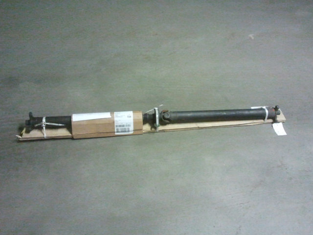

Tilasin tässä itselle uuden varakardaanin. Aika jännästi oli paketoitu:
Pitää jossain välissä purkaa tuo paketti ja tutkia kunto – meneekö heti kunnostettavaksi vai heitetäänkö alle.

Varakardaanikin on nyt kunnostettu. Pitäisi jossain välissä könytä alle ja tehdä vaihto. Eihän se halapaa ollut mutta pitäähän ne rahat jonnekin laittaa. :D Toivottavasti tuli hyvä.
