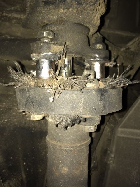

Kone reiässään. On näköjään 124 sen laatikossa eri jaolla kardaanin laippa.
250D -92
190D 2.2turbo
vi[[e
Viestit: 62
Liittynyt: 06.11.2012 18:03
Viesti Kirjoittaja vi[[e »
Niin taisi olla... Mutta laipathan käyvät päikseen vaihtamalla?

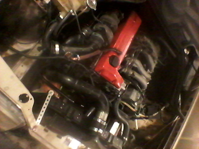

Käy ja liikkuu. Ekat testit ajettu. Öljyvuotoa pitäis vielä tukkia ja jotain pientä hipostella.
Vapari toistaiseksi.
250D -92
190D 2.2turbo
94zip
linttauttaja
Viestit: 975
Liittynyt: 02.2.2013 23:16
Paikkakunta: Porvoo
Viesti Kirjoittaja 94zip »
Öljyvuodot saatu aika hyvin kuriin. Velipojalla ajossa parhaillaan.
Syöttöpumpun aattelin vaihtaa vanhasta koneesta kun siitä tuntuu syöttöä saavan enemmän.
Järkyttävä palokalina kuuluu kylmällä koneella, onko taas lopun alkua vai pumpun ajoitus metsässä.
640tkm ajettu kone ja tuskin on ketjua vaihdettu.

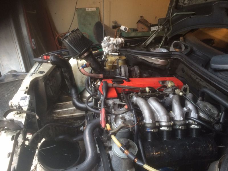

Vesqjulta tuli linttatarra takalasiin.
Irtoöljypohjaan olis öljynpaluu turattuna ja pakosarjaakin hahmotettu.
Syötöt on "tapissa" savua tulee kohtuudella. :lol:
Kytkin rupes jo luistamaan eli tehoa on jo vaparina liikaa.
Sisusta on ovipahveja vaille vaihdettu.

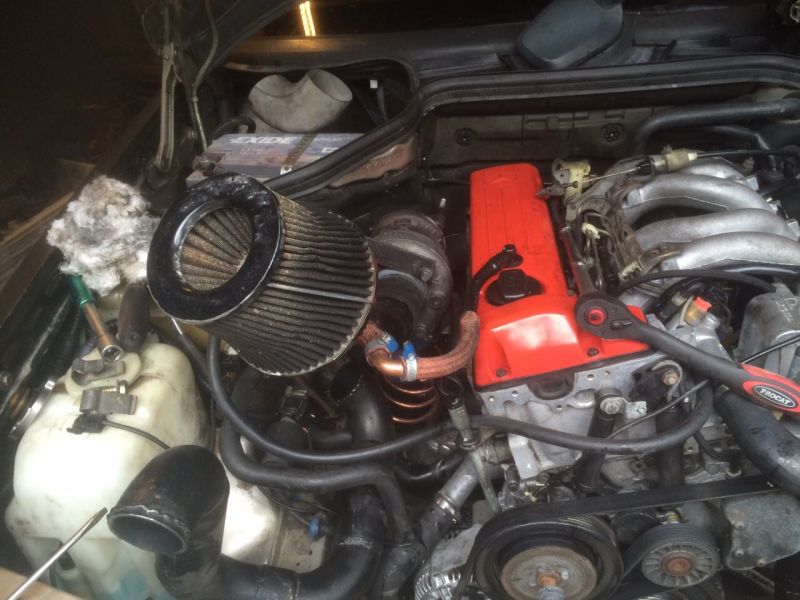

Ahdin ja painekotelo asemoitu konehuoneeseen.
Öljypohjaa ei saatu vaihdettua kun moottori nosturina olleesta kaivurista irtosi tela.
Välijäähyllekkin kerkesin leikellä tilaa.
Kestääkö normaali kumiletku pakopaine mittarin letkuna?
Kuparia on joku metrin pätkä kierukalla pakosarjalta.

Hyrrä pyörii.
Öljypohja vaihdettu ja öljylinjat turattu.
Kuvia ei anna jostain syystä nyt lisätä, niitä myöhemmin.

Koeajo suoritettu. Ahdot vaan on taas hukassa 0,4bar oli maksimi mitä sain aikaiseksi.
250D -92
190D 2.2turbo
94zip
linttauttaja
Viestit: 975
Paikkakunta: Porvoo
Ahdot löytyi ja lämpöongelmaankin löytyi ratkaisu.
Pakoputken kun vielä joutais rakentamaan.
