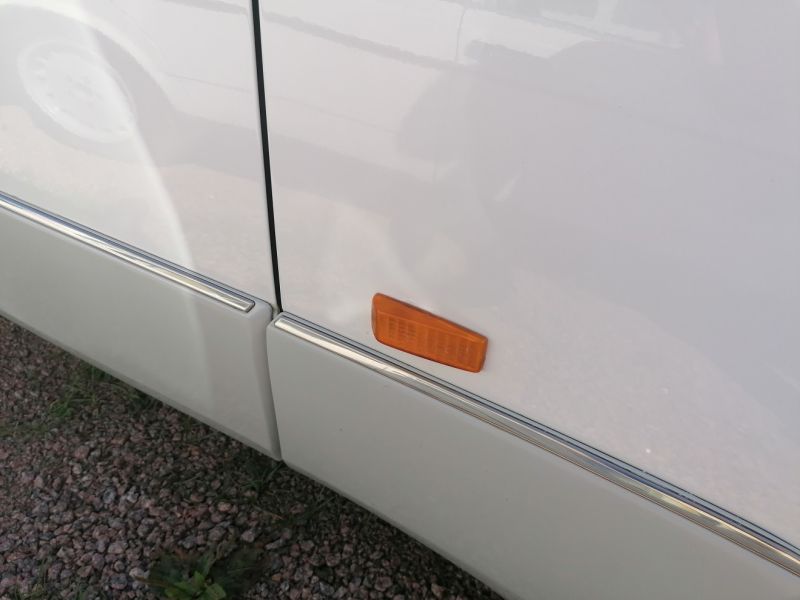

Kutosen hurina kunnossa ollessaan on musiikkia korville.
Joskus vanhaan aikaan olisi saattanut joku pussihousu huomauttaa sivuvilkkujen väristä🤭
Viestit: 29771
Nimenomaan ! Itsekin vilkkuja katsoin sillä silmällä, että taidan vaihtaa oranssit tilalle :idea: :idea:
Viestit: 3469
dealer kirjoitti:Nimenomaan ! Itsekin vilkkuja katsoin sillä silmällä, että taidan vaihtaa oranssit tilalle :idea: :idea:
:beerhug: :pusuposkelle: 👍👍👍
Viestit: 29771
Sivuvilkut vaihdettu oransseiksi.

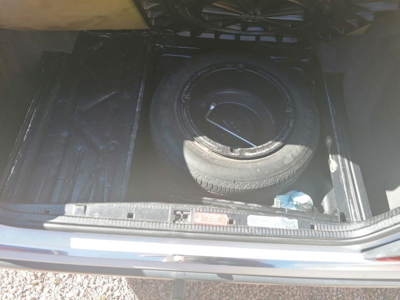

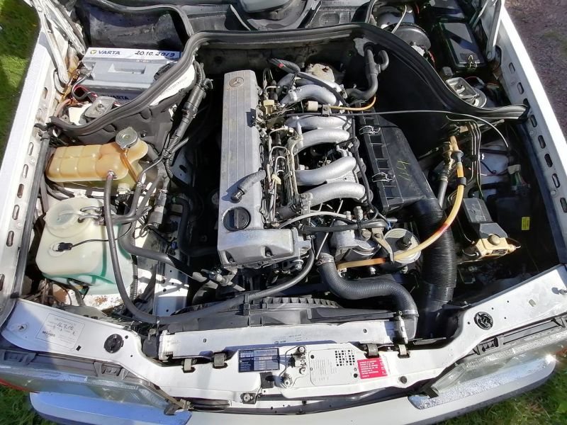

simoks, niinpä ! Ei tässä mainittavaa ruostetta ole.
Moottoritilakin on siisti. Ruskeaa näkyy, mutta se on suoja-ainetta.
Ei ruostevaurioita myöskään kontissa.

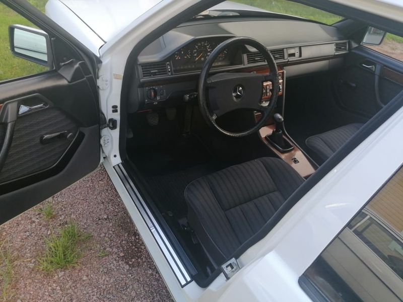

Sisältä
Viestit: 29771

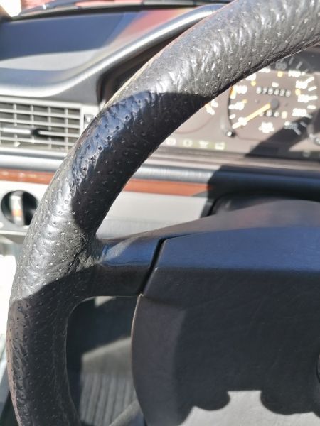

Ratista oli kello 10-11 kulunt karhennukset kokonaan pois kuten useimmiten on, joten vaihdoin tilalle priimakuntoisen joka tuli joskus jonkin 124 mukana minulle.

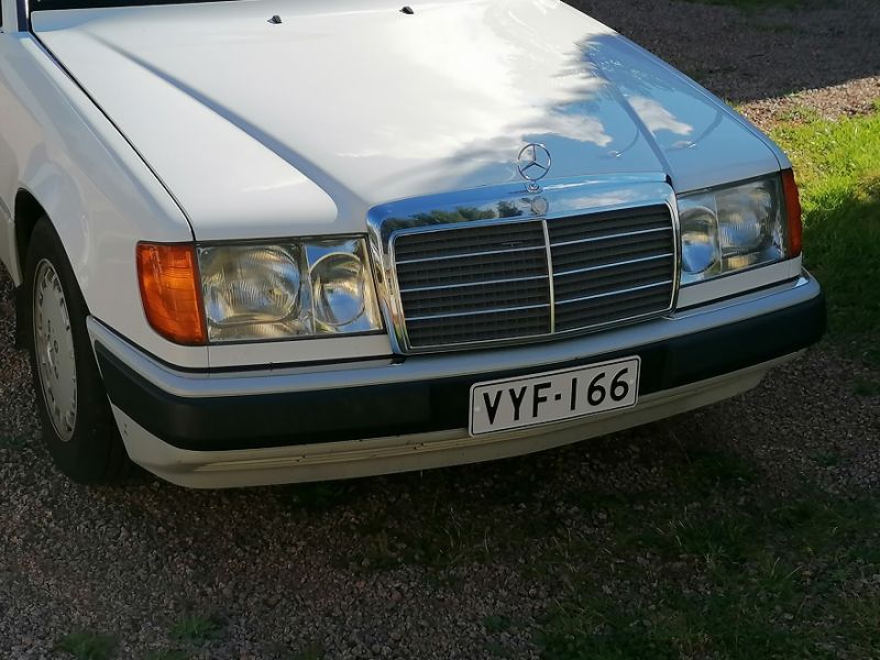

Mahdollisesti museokatsastus, kyllä.
Uudet rekisterikilvet saapuivat. Vaihdoin maskiin parin vaurioituneen kromilistan tilalle ehjät. Keulan ilme on kirkas, kun on E500 umpiot.

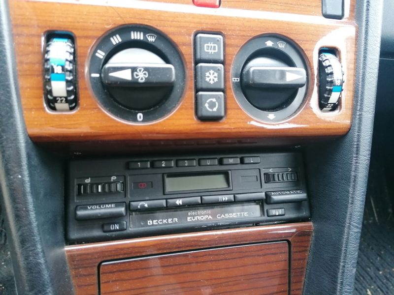

Nyt olisi aikakauteen ja tyyliin sopiva mankka paikallaan. Becker Electronic 731.
Vaikea olla tykkäämättä tuon käyttöliittymästä 8)
Autossahan olikin yllättäen suoraan tämän taakse sopiva liitin vielä paikallaan, kun oli siitä uudemmalle mankalle kytketty erillisellä muutossarjalla.
Hyvä niin.
Kaiutinliittimiä ei enää autossa ollut tähän sopivina, mankan mukana tuli liittimet mutta johdot oli katkottu tarkalleen juuresta poikki.
Eipä hätää, kun liitin on kätevästi purettava - vaan sitten kuitenkin toisesta nyrjähti ohuempi piikki mutkalle eikä tarvinne täsmentää menikö poikki kun yritin suoristaa. Siispä, jos jollain sattuu olemaan sopivaa liitintä, niin voisin ostaa. Vai saakohan vielä jostain uutena ?

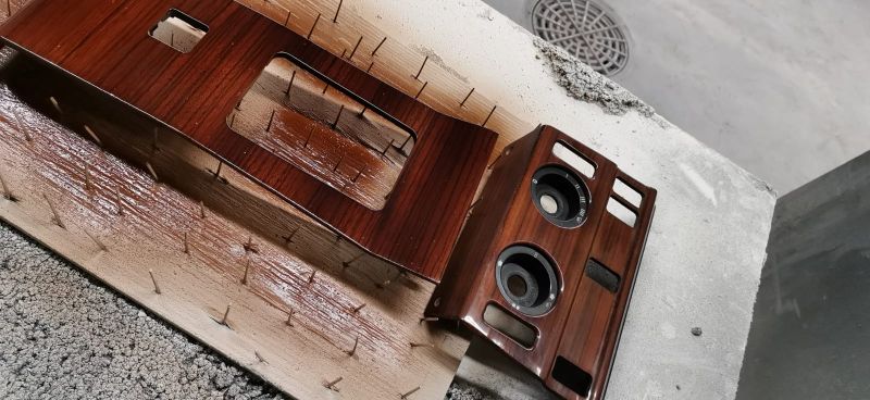

Keskikonsolin puuosan, sen vaihdekepin ympärillä olevan, lakkaus on halkeillut melkoisesti niinkuin se vanhemmiten tahtoo olla.
Monessa paikkaa olevilla myynti-ilmoituksilla ei ole tavoitettu yhtään ehjää osaa, tai ei ainakaan ole kukaan tarjonnut moista. Tuskinpa sellaista on olemassakaan.
Pojan ostaman coupen mukana tuli purkuauto, sedan tosin, jonka sai kuitenkin jättää metsään mihin se joskus on hinattu ja vain irrotella tarvittavat osat.
Siinä sattui olemaan juurikin samanlainen paneeli eli minimirei´ityksellä.
Siitä olen lakkaa irrotellut viikon päivät Liberon Stripperillä, ainakin 15-20 kertaa piti ainetta laittaa ja välillä karhentaa lakan pintaa, ja eilen sain lakan kokonaan pois.
Tänään juniori vei osan koululle (puusepäksi opiskelee) lakattavaksi ja mahdollisesti ensin petsattavaksi, mikäli värin sopivaksi saaminen sitä vaatii.
Huomenna nähdään millainen tuli.
Museokatsastuksen hyväksymiselle lakan halkeamat eivät ole este, mutta eihän se hyvältä näytä jos kyseinen osa kovin halkeamilla on, katse siihen ensimmäisenä osuu autoon noustessa.
Viestit: 462
Muutamasta paneelista olen hionut lakan pois halkeamien takia, ne kun ovat ikävästi halki yleensä ihan sinne viiluun saakka niin päällelakkaus ei niitä poista. 1. ja 3. sarjan puuosia ollut käsittelyssä ja niissä väri on mielestäni ollut siinä lakassa ihan ensimmäisessä kerroksessa. Ainakaan hiomalla ei ole pystynyt erottamaan pelkkää lakkaa. Vai saitko tuolla Striperillä sävyn jäämään paneeliin?
Se zebrano on melko vaaleaa luonnostaan ja vaatii sävytystä ruskeammaksi/tummemmaksi. Tuossa minun 230e topicissa kunnostin paneelit ja laitoin kuvia ja kertomusta. Tuolla myös samoista paneeleista kuvia ja juttua: http://www.mersuforum.net/forum/viewtop ... 3&t=203429
Nyt kun on "koekappale" mitä työstää niin sitä sävyä pystyy ehkä hieman harjoittelemaan. Käytin Liberonin Tumma Tammi petsiä, se vaatisi jotain oranssinpaa sekaan, ehkä Mahonkia?
Viestit: 29771
Siellähän olikin hyvin juttua aiheesta, en jostain syystä löytänyt aiemmin haulla tuota viestiketjua naapurista. Kiitos !
Harmikseni en hoksannut ottaa kuvia ennenkuin juniori vei paneelin koululle, mutta kyllä sitä hieman joutui tummemmaksi sävyttämään. Toisaalta kun lakaton kohta paneelissa oli Stripperistä märkä se ei niin kovin kaukana väriltään ollut siitä mitä pitäisi.
Lakassa kyllä näkyi se että siinä on väriä, niistä kohtaa mistä levynä irtosi.
Tuossa juuri lakattuna, toinen osa alkuperäisessä kunnossa. Katsotaan nyt pitääkö tehdä sama juttu kaikille keskikonsolin puuosille, vai miten tehdään.
blacklake
Viestit: 1162
Liittynyt: 22.11.2010 13:14
Paikkakunta: Reisjärvi
No hyvältähän tuo näyttää.. Kirkastuisko lämmönsäätimien paneelin sävy lähemmäksi tuota lakattua kun hinkkais hiomavahalla tms?
Viestit: 462
Hyvähän siitä tosiaan tuli. Ei sävyerokaan mitenkään pahalta näytä kuvassa. Kiillottamalla saa ainakin kiiltoasteen tasaisemmaksi, sävyynhän se ei juurikaan vaikuta.
Oliko muuten mikä väri käytössä, kun piti tummentaa?
Viestit: 29771
Pitää katsoa miten kaukana värisävyt on kunhan tuo kuivuu ja näkee paikan päällä.
Taisi olla pähkinäpetsiä johon mustaa lisäksi tjsp. tarkennan kun tiedän.
