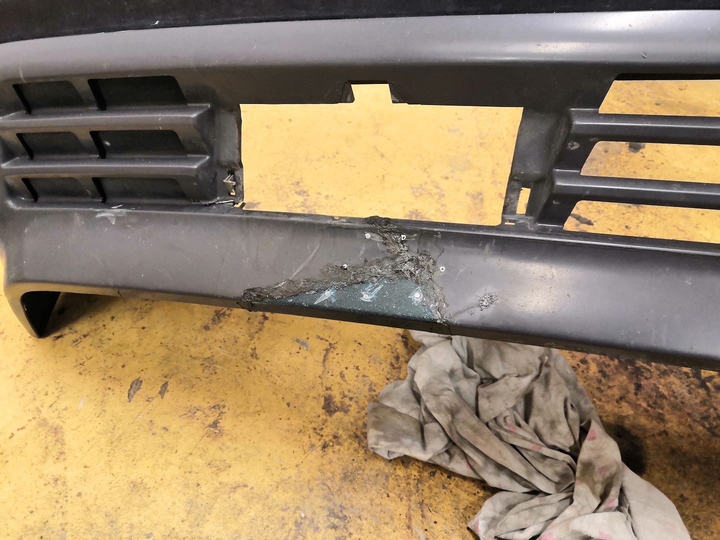

Etupuskurin irrotin myös, siinä on hinausluukun kohdalla halkeama ja puuttuu pieni pala. Pitäisi askarrella sitäkin kuntoon. Täytyy myös puhdistaa puskurin kiinnikkeet pintaruosteesta. Ajattelin pistehiekkapuhaltimella puhaltaa loput korin pienemmät ruostepaikat puhtaaksi.

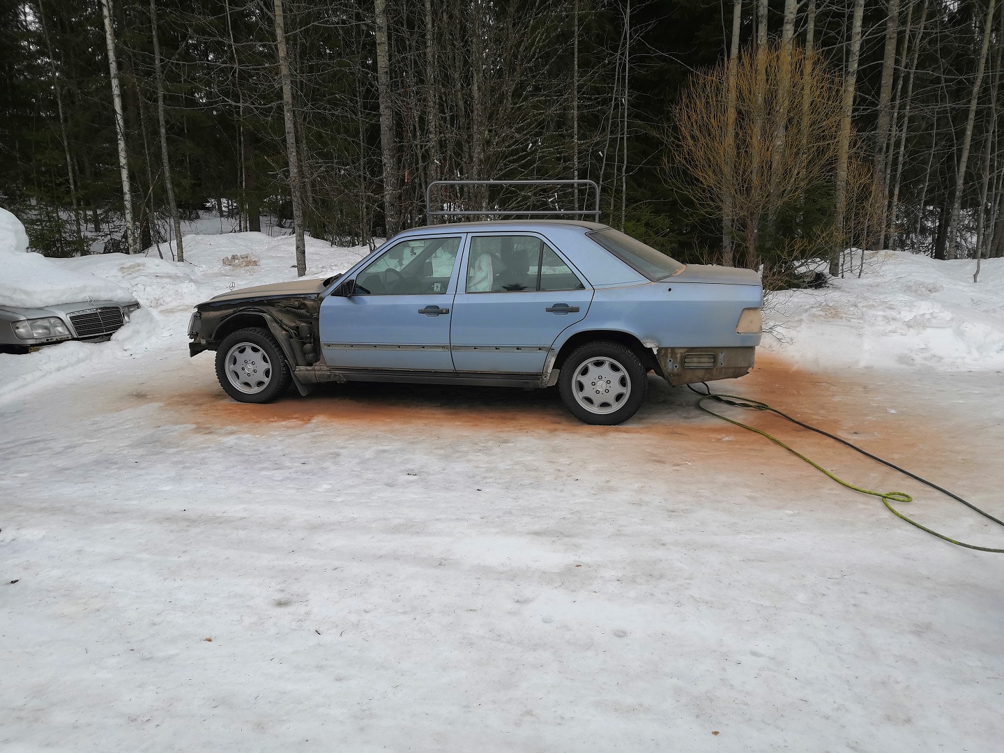

Homma jatkui hiekkapuhalluksella. Piha alkoi olla liukas joten oli sopiva hetki hiekottaa tienoo :)
Puhalsin etulokasuojista pintaruosteet ja kiveniskemät sekä hitsaussaumat läpi molemmin puolin. Paikkailin vielä muutamaa kohtaa hitsaamalla.
Itse autosta puhalsin myös korin ruosteet pois sekä hitsatut alueet. Pahimpia alueita oli takavalon kehykset, takakontin luukun kulmakohdat korissa, etummaiset tunkkauskohdat- Lisäksi muutamat yksittäiset ruostetäplät/kiveniskemät takaovissa ja peräpäässä. Ja yritin hiekkapuhaltaa kaiken ruosteisen näköisen, minkä näki ja mikä oli mahdollista nyt puhaltaa. Laitteena minulla oli 50l säiliöllä oleva 3hv kompsessori, ämpäristä imevä hiekkapuhalluspistooli sekä säiliöllinen pistehekkapuhallin. Kompura on hieman mopo tällaiseen hommaan, mutta kun välillä piti taukoa niin ihan hyvin sujui.
Pienet korjaukset täytyy tehdä kuskin puolen takavalokehykseen ja etummaisiin tunkkauskohtiin.

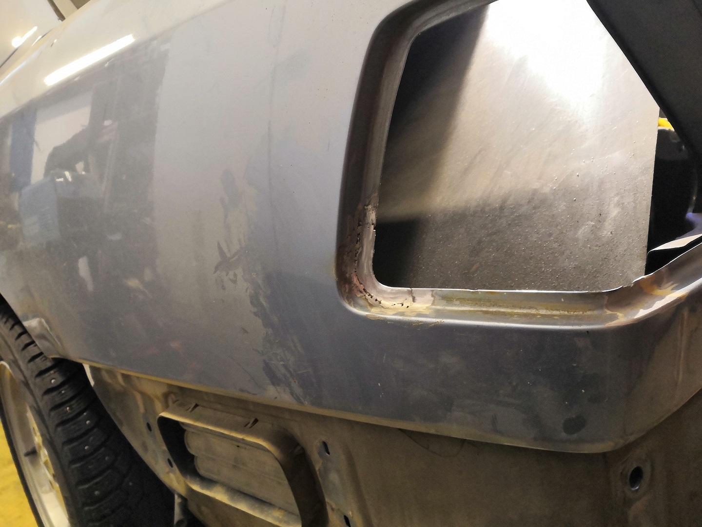

JOtain pientä taas väsätty eteenpäin....
Takavalon kehykseen askartelin paskartelin pienen paikan ja hitsasin paikalleen. Hitsasin sauman umpeen kontin sisältäpäin, sieltä oli helpompi hioa. Tuon ulkosauman täytän vielä tinalla.

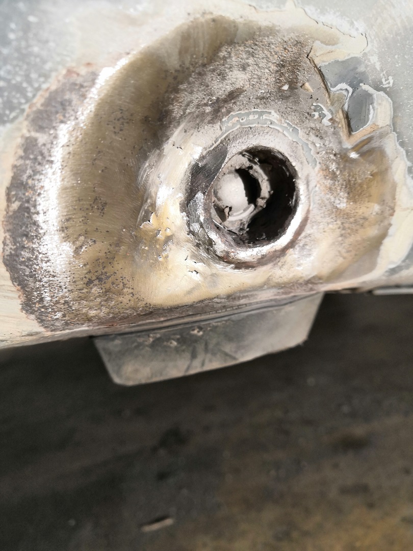

Tunkinreiät saivat pienet paikat myös. Isonsin puhalluksessa ilmestyneitä reikiä hieman ja hitsasin paikkalaput niihin.
Harjottelin koritinan käyttöä lokasuojaan. Lämmitin ensin pohjusteen puhtaaseen peltiin ja sitten sulatin tinatangosta tinaa tarvittaviin kohtiin. Hankalaa saada tina pehmenemään sopivaksi, herkästi sulaa liian juoksevaksi. Eiköhän tuo jotenkin luonnistu, kun homma käy tutummaksi. Kuvassa tinailtu joitain hitsisauman kraatereita täyteen.

Sain hitsattua vielä kuskin puolen tunkkkauskohdan ympäristön loppuun. Edelliskerralla se jäi muutamaa hitsitäppää vaille, kun kaasu loppui.
Korin hitsatut kohdat lääräsin tinalla. Pystyseinämällä vielä haastavampaa saada tinan juoksevuus sopivaksi. Eipä niistä pinnoista ihan valmiita tullut, mutta hitsisaumojen kraatereita sain piiloon.

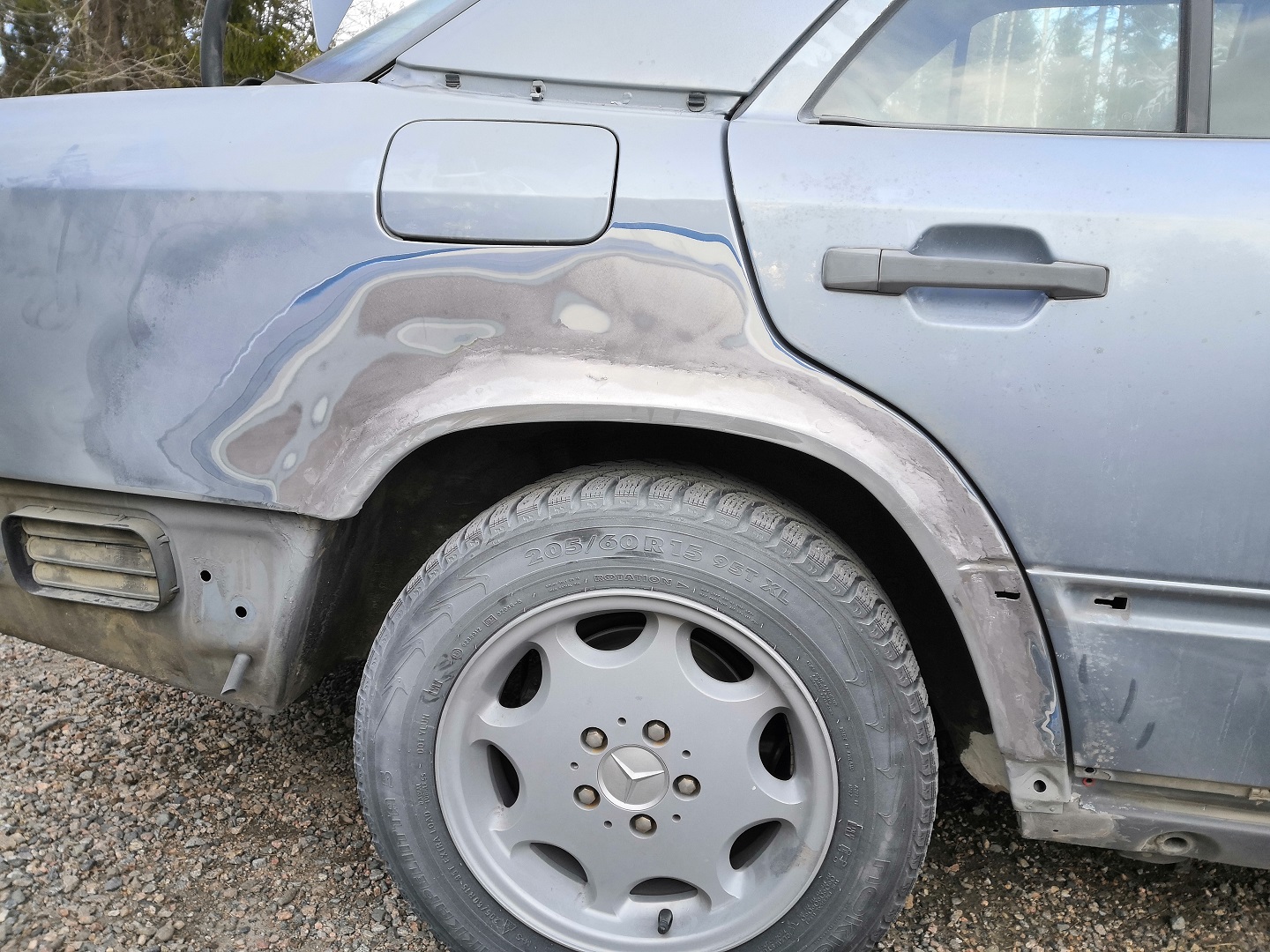

Hieman kävin taas ehostelemassa fiksattavia kohtia korissa. Nyt sain jotain tehtyäkin, viimeviikollakin menin kyllä tallille mutta tein mieluummin 4 tuntia polttopuita :näre: Tuo viimeistely ei kyllä missään nimessä ole lempipuuhaa.
Mutta laitetaan nyt jokin kuva tuosta vänkärin takaosasta. Tuota kylkeä on paikkailtu ennenkin. Aika monta maalirajaa löytyi, mutta ei onneksi mitään vauriota.

Re: W124 230E 1986
Viesti Kirjoittaja hcmato »
Nojoo tuo takakaari on ihan loistavasti korjailtu, yleensä nähny paljon kauheampia :wink:
Viestit: 475
Re: W124 230E 1986
hcmato kirjoitti: 08.5.2021 19:33 Nojoo tuo takakaari on ihan loistavasti korjailtu, yleensä nähny paljon kauheampia :wink:
Kiitos. Ensimäiseksi kerraksi ihan ok... On siinä vielä tekemistä, ennen kuin maalia vois harkita pintaan.

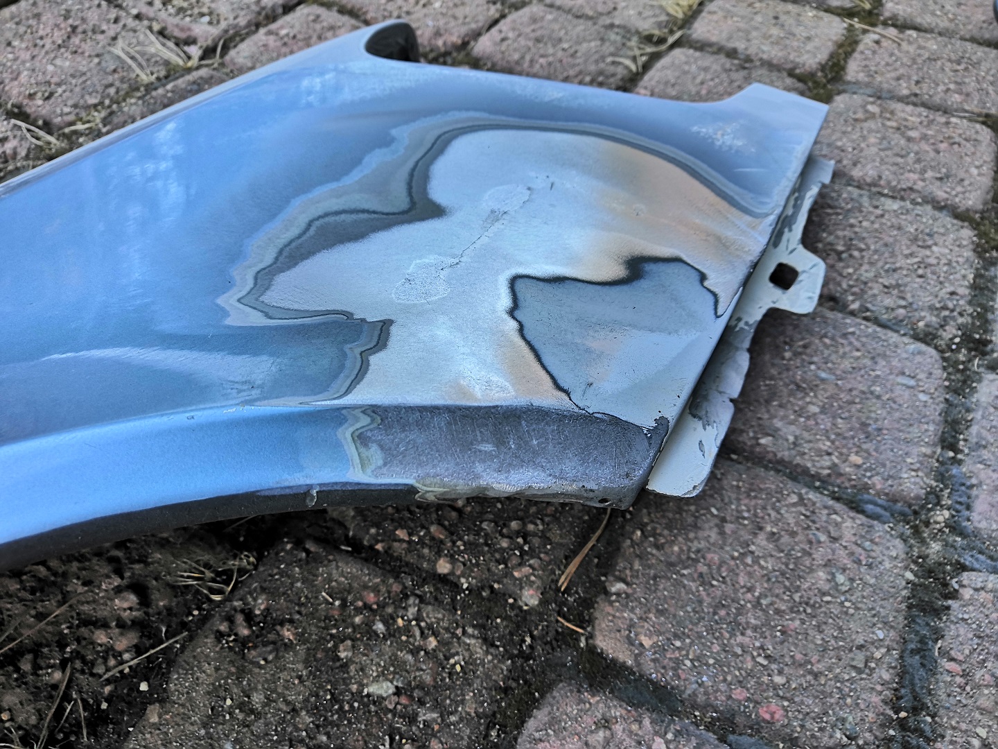

Autossa jotain pientä edistystä tapahtunut. Päätin, että tinailut riittää ja siirryin tasoittelussa pakkelointiin.
Vänkärin puolen lokasuojasta painelin hitsatessa vedelleitä lommoja oikoseen ja loppuja koloja tasasin pakkelilla. Samoin auton korinosalta tasoittelin paikattuja kohtia.
Ei ole vielä valmis, mutta osa kohdista alkaa olla kelvollisia. Vänkärin puolen takakaari teettää varmaan eniten hommaa.

Etulokasuoja alkoi olla sen verran tasainen hipelöitäessä, että maalasin pienen kerroksen pohjamaalia paikkattuihin kohtiin. Maali paljastaa paremmin puutteelliset kohdat siinä vaiheessa kun sormituntumalla alkaa olla hyvä. Olisi pitänyt olla jotain filleriä, mutta se oli loppu... Ihan hyvä tuo on, pikuisen pitää parannella lähinnä sivuvilkunreiän ympäriltä. Tuo on siis vänkärin lokasuoja, johon piti hitsata parikin paikkaa.

Hiontaa ja pakkelia vuoronperään... En ollut ihan tyytyväinen lokasuojaan, siinä oli pari kohoumaa ja yritin niitä tasata. On parempi.

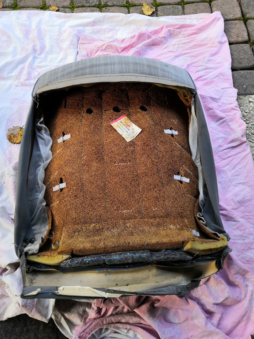

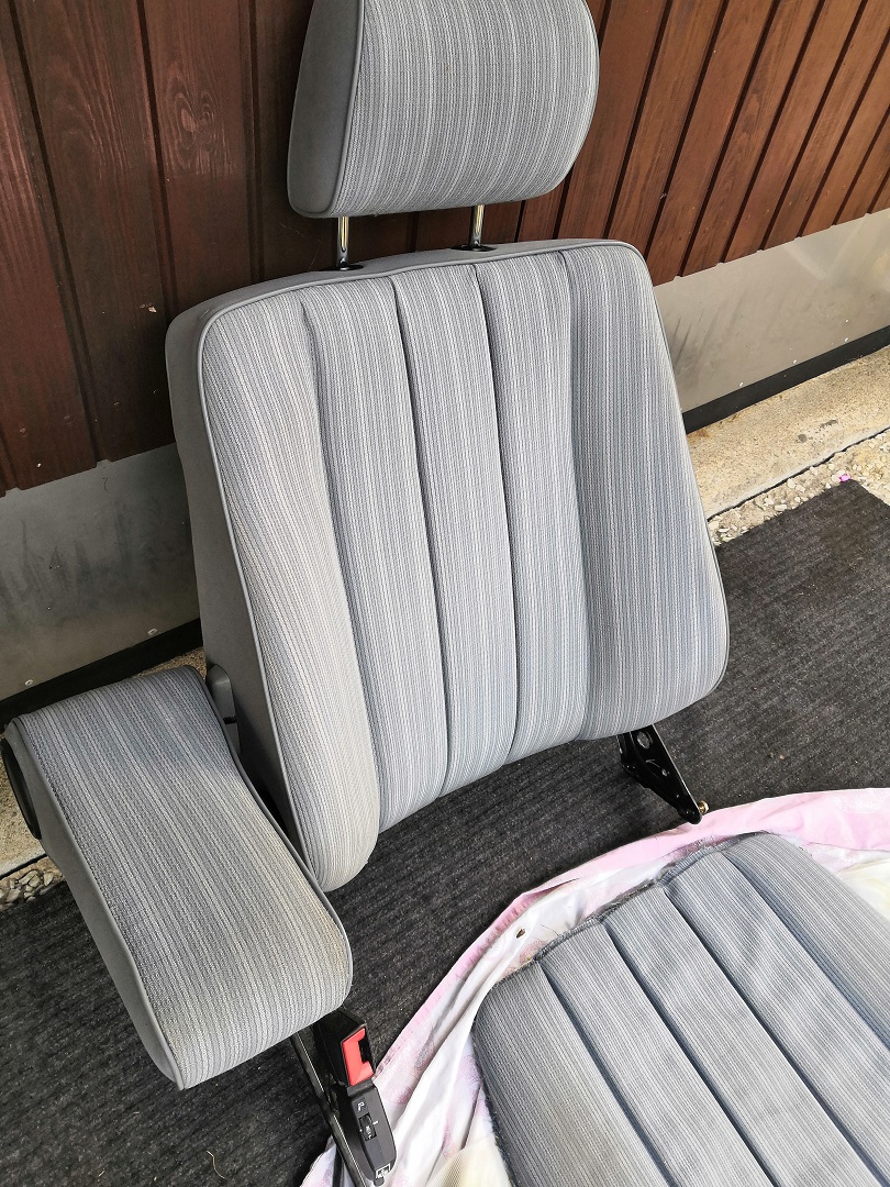

Kävin hakemassa saman värisen käytetyn penkkisarjan, kun löytyi sopuhintaan. Kuskin penkki oli yllättäen :o kulunut, mutta vänkärin penkki hyvässä kunnossa. Ajatuksena ottaa vänkärin penkistä selkänojan verhoilu ja vaihtaa se tämän auton kuskin penkkiin. Saan ehjän verhoilun ilman sävyeroja, tuo harmaa osaa nimittäin vaaleta 35 vuodessa. Myös istuinosan meinasin vaihtaa varaosapenkistä, verhoilu on siinäkin siistimpi ja jouset paremmassa kunnossa. Kerkesinkin purkaa varaosapenkistä selkänojan verhoilun irti ja auton kuskinpenkin selkänojan palastelin irralleen. Siitä pitää vielä verhoilu ottaa pois ja kiikuttaa verhoilijalle.
Kuvassa näkyvät valkoiset klipsit kun irrottaa, saa verhoilun ujuteltua pois pehmusteista. Yllättävän helposti purkaantui, saattaapi olla jotta takaisinlaitto on tuskaisempaa.. :oops:

Otin selkänojan verhoilun irti myös auton kuljettajan penkistä. Samanlainen operaatio kuin vänkärin puolellakin, ainoana erona ortopediselkänoja. Eli selkänojan pehmusteissa on ilmapusseja, joihin saa säädettyä ilman määrää. Ei vaikuttanut verhoilun purkuun, neljä ilmaletkua piti irrottaa säätimen ja selkänojan väliltä jotka nekin ovat valmiiksi merkitty eri värein.
Etulokasuojia viimeistelin ja maalasin hiontavärillä. Alkavat olla kelvolliset.

JanneW124 kirjoitti: 01.10.2021 21:17 Kuvassa näkyvät valkoiset klipsit kun irrottaa, saa verhoilun ujuteltua pois pehmusteista. Yllättävän helposti purkaantui, saattaapi olla jotta takaisinlaitto on tuskaisempaa.. :oops:
Isolla virkkuukoukulla taisin itse kaivella ja vedellä ne rautalenkit jouhihässäkän läpi. Kohtuudella asentui.
Jep, näin ajattelin tehdä. Nuo ei onneksi olleet edes mitenkään pahasti pingotettu.

Hienosti korjattu puskuri. Empäs edes ajatellut muovin hitsausta, kun olen ollut siinä käsityksessä ettei nämä 124 puskurimuvit ole enää siihen soveltuvia. Voisi kyllä kokeilla... Tuolla Motipilla saisi varmasti puskurin hyväksi, mutta jos tämä koko rassi eksyy maalamolle jossain vaiheessa, niin täytyy kaivella tarkka koodi.

Joo. Ilman muuta jos kunnolla tehdään maalaamossa, niin kannattaa olla oikea koodi. Täällä puhutaan Galinitgrau (7129) -väristä ja vielä silkinhimmeästä eikä kiiltävästä. Ilmanko sitä omaakin piti maalauksen jälkeen vähän "himmentää". :)
Itsekin olen kuullut, että esim. joissain W201:ssä on ollut hitsauskelvotonta muovia. Testasin enste jämäpalaan ja sen voimalla uskalsin otta kolvin käteen.

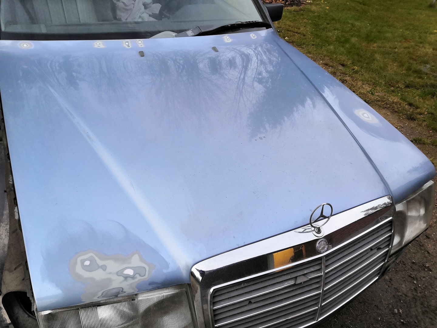

Kävin koria vielä tarkemmin läpi ja otin kiinni muutamat kiveniskemät ympäri koria. Konepellissä, a-pilarissa, ovissa ja takaosasta löytyi pieniä rupia jotka hioin pois. Sipaisin hankalimmissa kohdissa oleviin hieman tasoitetta. Laakapellillä olevat on helpompi hioa tasaiseksi esim. epäkeskohiomakoneella.
Puskurin muovi taisi sittenkin olla hitsauskelvollista. Ajoin saumakohdat hieman viistoksi ja tinakolvilla sulattelin muovisoiroja railon täytteeksi.
Penkin verhoilut kävivät verhoilijalla, joka onnistuneesti vaihtoi ehjän selkänojan verhoilun. Rikkinäisestä selkänojan verhoilusta sai vielä ehjät tereet kyynärnojaan, jonka verhoilun olin purkanut myös valmiiksi. Kasasin sitten ehjät kankaat takaisin paikalleen. Vielä en istuttanut autoon kiinni, ettei likkaantuisi suotta. Vanha kuskinpenkin irti ratkottu kangas näkyykin tuossa kuvassa maassa. Sävyeroa ei käytännössä ole yhtään.
