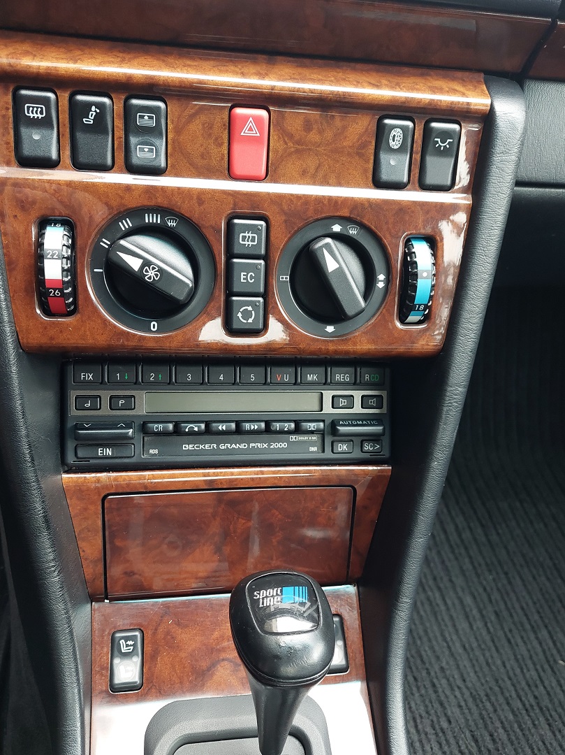

Löysin joskus alkutalvesta torista myynnissä Becker GP 2000 soittimen. Oli ihan muutaman kilometrin päässä, mutta hintaa 500€, joten en ottanut yhteyttä. Kuitenkin muutaman päivän kuluttua sama soitin samalla myyjällä oli 100€ hinnalla myynnissä. Ottaen huomioon näiden nykyiset hintapyynnit, 100€ kuulosti kohtuulliselta. Otin yhteyttä myyjään ja sain sovittua noudon ajankohdan.
Osoite vei asumattoman näköisen kerrostalon pihaan. Vain osoitteen mukaisen rapun edustalta oli lumet putsattu, muut raput olivat lumen peitossa. Putsatun rappukäytävän ovi oli auki ja edessä odotti pimeä ylöspäin lähtevä porraskäytävä. Asunnon numerot ja asukkaat osoittava taulu oli tyhjä. En saanut valoja mistään päälle, mutta hetken päästä joku sytytti valot ja huhuili jostain ylempää. Pari kerrosta ylempää löytyi kyseinen huhuilija. Menin sisälle pieneen asuntoon, jossa oli tavaraa melkoisesti. Myyjä vaati nähdä henkilöllisyystodistukseni, noh, minä näytin ajokorttiani. Halusi ottaa siitä kuvan, mutta en antanut. Kuulemma kyseisessä kaupungissa asuu niin outoa porukkaa (no shit), että parempi varmistua henkilöstä. Hän piti jonkinlaista Youtube -live lähetystä samalla joten myös tämä kaupankäynti näkyi/kuului jonkinlaiselle seuraajajoukolle. Oli kuulemma saanut ylinopeussakot jossain ja järjesti koko kuukauden kestävän 24/7 liven Youtubessa varainkeruuksi.
Noh, sitten itse soitin olikin pöydällä ja sitä tutkailtiin. Hän sanoi laittaneensa hinnaksi ensin 500 euroa, mutta tutkittuaan soitinta, oli sitä mieltä ettei siinä ole yli 100 euron arvoista tekniikkaa sisällä. Toimivuudesta kun ei ollut tietoa, niin kaiveltiin netistä kytkentäkaaviot mankalle ja myyjällä oli virtalähde, jolla soitin lähti tulille. Koodia myyjällä ei ollut, soitin oli hänen entisen kaverinsa entisestä autosta. Entinen kaveri siksi, että kun kysyin, voisiko koodin mahdolisesti saada tältä kaverilta niin häneen ei aiokonut olla enää yhteyksissä... Koodilappua käytiin kyllä etsimässä kerrostalon toisesta asunnosta tavarapaljouden keskeltä, mutta ei löytynyt.
Noh, arvelin koodin kyllä selviävän jotain kautta ja olin valmis 100€ maksamaan. Minä sain soittimen ja myyjä vilkutteli setelirahaa live-seuraajilleen.
Kun olin lähdössä pois, myyjä halusi vielä esitellä remonttitaitojaan; mentiin siis vielä kolmanteen asuntoon samassa rappukäytävässä ja siellä tavarapaljouden keskellä oli remontoitu kylpyhuone. Suihkukopissakin tosin jotain peseytymisen estävää tavaraa, mutta kuitenkin. Oli kuulemma jämäeristä yms purkutyömailta saaduista tarvikkeista kasannut kylpyhuoneensa. Eipä siinä, kehuin työnjälkeä siistiksi ja lopuksi vielä ihmeteltiin kylppärin säädettävää diskovalaistusta ja läksin soittimen kanssa autolle.
Erikoinen kokemus tuokin...
Naapurifoorumilaisen kautta ostin oikeanlaisen virtaliittimen, kaiutinliitännät oli itselläni valmiina. Väkersin Beckerliitin - ISO-liitin adapterin ja sain soittimen tulille. Ystävällisten naapurifoorumilaisten kautta sain oikean koodin ja soitin tuntuisi pelittävän. Valaistus, radio, kasettisoitin, moottoriantennin ohjaus yms ainakin pikaisen testauksen jälkeen vaikuttaa toimivan.
Nyt siis autossa olisi alkuperäisen kaltainen soitin kiinni kohtuullisella kustannuksella.

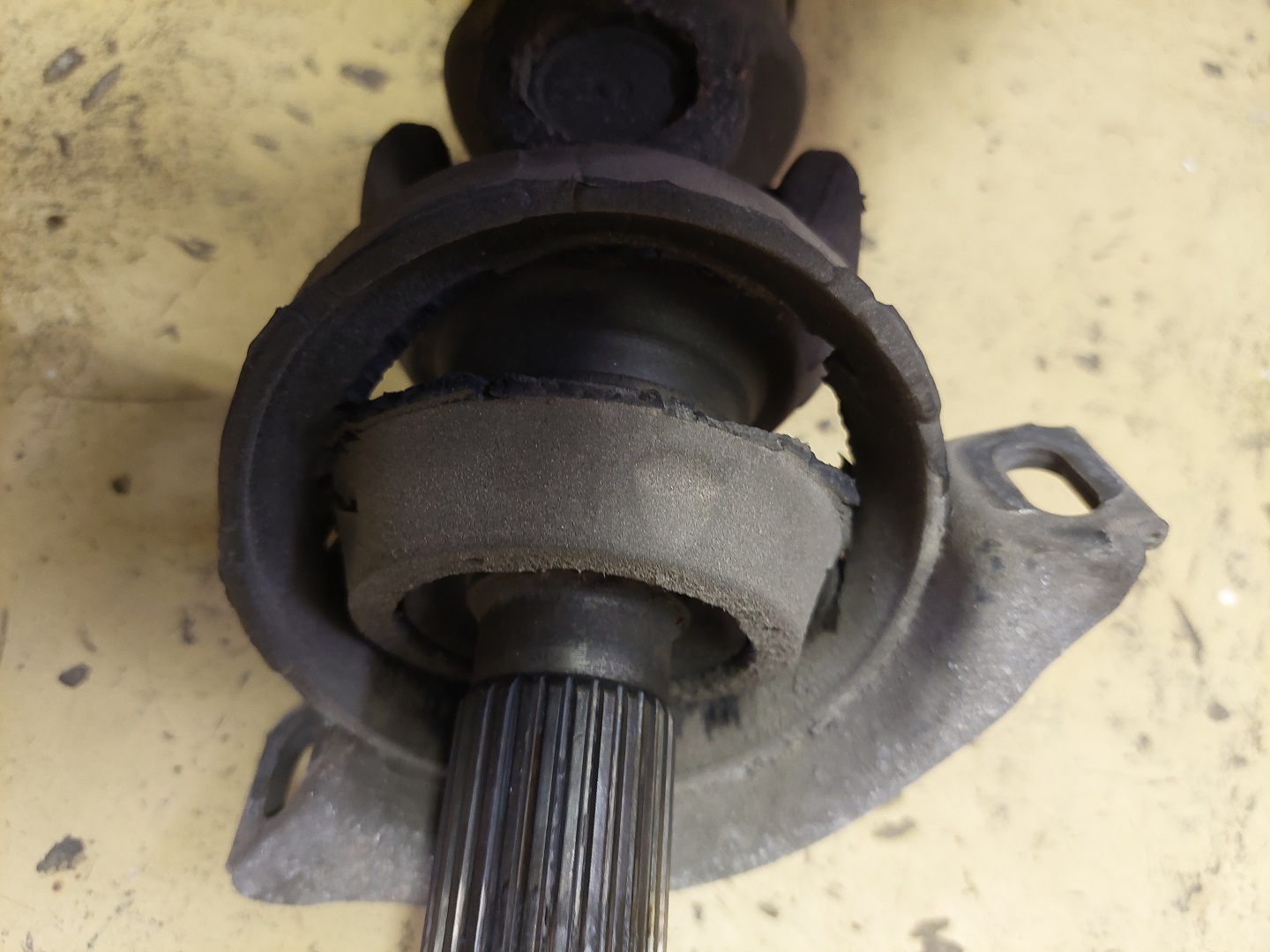

Kiristelin takapään pultit vielä uudelleen, nyt kun jokunen sata kilometriä ajettu. Käytin autoa pyöränsuuntauksessa. Saatiin taka -ja etupään auraus kohdalleen. Etupäässä kuskinpuoleista camberia ei saatu säädettyä, koska säätöpultti on jumissa. Camberia tuntui olevan aika reilusti, mutta aika samanlainen molemmilla puolilla. Etupää on kuitenkin jonkun verran alempana kuin takapää, joten vaihdoin jousen korokekumit kakkosesta neloseen. Täytyy saada kaikki säädöt toimimaan ja sitten käyttää uudelleen suunnattavana. Pääasia, että sai auraukset kohdalleen ja ratin suoraksi. Jousenkumien vaihdosta huolimatta keula on vielä aavistuksen alempana. Huono kuva epätasaiselta alustalta :)
Ajossa ilmenevää tärinää tunnustelin ja tuntui, että veto päällä ei niinkää tärise, mutta kun kaasua höllää niin jytistää enenmmän. Ja kun täristys tuntuu lähinnä istumalihaksissa, arvelin syyn olevan kardaanin kannattimessa tai sen laakerissa. Kurkkasin hieman sille osastolle ja kumihan siellä oli aivan riekaleina. Laakeri olisi vielä mennyt, mutta vaihtui kuitenkin. Jotenkin tuo unohtui tarkastaa talvella... mutta vaihtuuhan se näin jälkeenpäinkin. Kardaanin kohdistusmerkit eivät olleet kohdakkain. Rikkinäisessä kannattimessa oli MB:n logo ja varaosanumero, joten se voisi olla alkuperäinen, jolloin kardaaniin ei ehkä olisi kajottu...? Käänsin puolikkaita kuitenkin sen verran, että merkit sattuvat kohdalleen. Laitoin aiemman asennon myös "muistiin", jos kuitenkin tarvitsee laittaa niin.
Kumi oli kiinni parin hassun repaleen voimin yhtenäinen. Repesi kahteen osaan ilman voimakäyttöä
Ensimmäisen testilenkin perusteella kaikki jytinä ei kadonnut. Epäilen siltikin vielä renkaita ja se asia selvinnee kun vaihdan lähiaikoina toisen setin alle

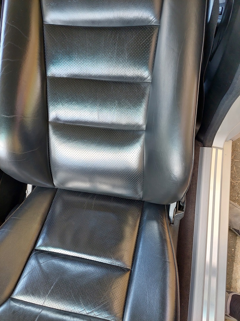

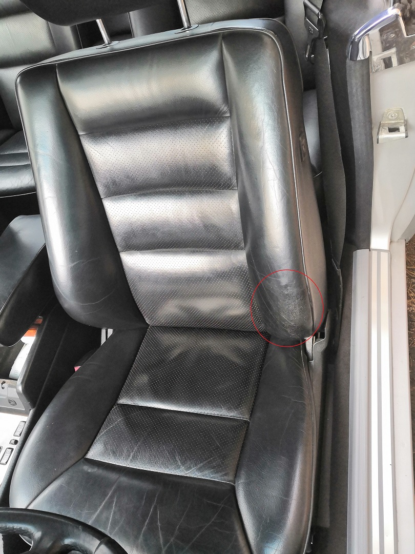

Ehostelin hieman sisustaa maalaamalla ohjauspyörän, vaihdekepin nupin ja molempien etupenkkien selkänojien ulommaiset kyljet. Kuskin penkin kylkeen sai vähän laittaa täyteainettakin, vaikka jäi siihen siltikin jotain pientä poteroa. Etupenkeissä on myös vähän jo uurteita jotka voisi vielä jossain vaiheessa hipistellä kuntoon. Vaatii koko penkin uudelleen maalaamista ja siihen en nyt ala. Toistaiseksi tämä taso saa riittää.
Maali on Nahkatohtorilta MB musta -sävyllä ja sillä olen aiemmatkin ratit yms maalaillut. Sävy on ihan hyvä, mutta kiiltoasteessa on eroa olemassa olevaan tilanteeseen. Onko penkit aluperinkin olleet kiiltävät vai kiillottuvatko ajan saatossa? Jotenkin näyttäisi, että selvästi vähemmän käytetyt takapenkit olisivat vähemmän kiiltävällä pinnalla...
Maaliin on saatavilla myös pinnoitetta eri kiiltoasteilla, jolla sävyeroa voisi korjata.
Penkit puhdistin ja kävin läpi nahkaa pehmentävällä hoitaineella. Päälle vielä suojaava hoitoaine.

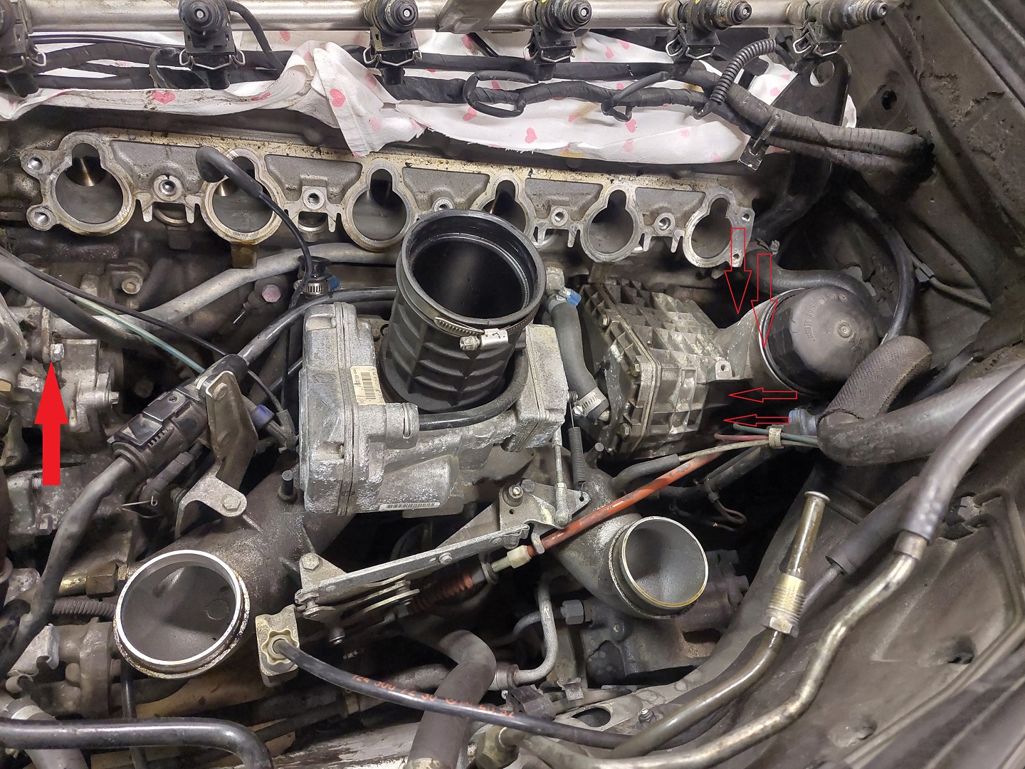

No nyt se alkoi sen verran ahdistaa, että päätin tutkia mistä vuotaa. Suodatinjalan alapuolinen alue oli hieman öljyinen ja ajoviiman vaikutuksesta aika isokin alue oli jonkinlaisessa kurassa. Auton alta tutkimalla näki, että suodatinjalassa olevan jäähdyttimen sauma oli yhdestä nurkasta öljyinen. Sinne nuo epäilykset ovat kohdistuneet, joten nyt on hyvä hetki tilkitä vuoto.
Homma alkoi imusarjan irroituksella. Monenlaisia 6mm kuusiokoloavaimia käyttämällä kaikki pultit sai auki ja imusarjan irti. Samoin suuttimet on irroitettava kun ovat imusarjan "päällä". Suutintukki lähtee vetämällä, kun sen tukijalkojen pultit on irroitettu.
Sitten suodatinjalan irroitus. Jalka on kiinni neljällä pultilla, 6mm kuusiokolokannalla (suurinpiirtein kuvassa nuolien kohdalla). Kahteen pulteista pääsee ihan hyvin käsiksi, mutta takimmaiset kaksi pultti meinasivat ottaa koville. Vääntämiseen ei oikein meinannut olla tilaa, mutta lopulta kaikki aukeaa. Otin suodattimen pois ennen jalan iroitusta, jotta siellä oleva öljy valuu öljyphjaan. Ihan kauheasti ei sotkua tullut. Jonkin verran jäähdytysnestettä valuu jäähdyttimen liitoksista, vaikka nesteet tyhjensinkin ennen operaatiota. Irroitin jäähdyttimeen tulevan jäähdytysnesteputken termostaattikotelon päästä.

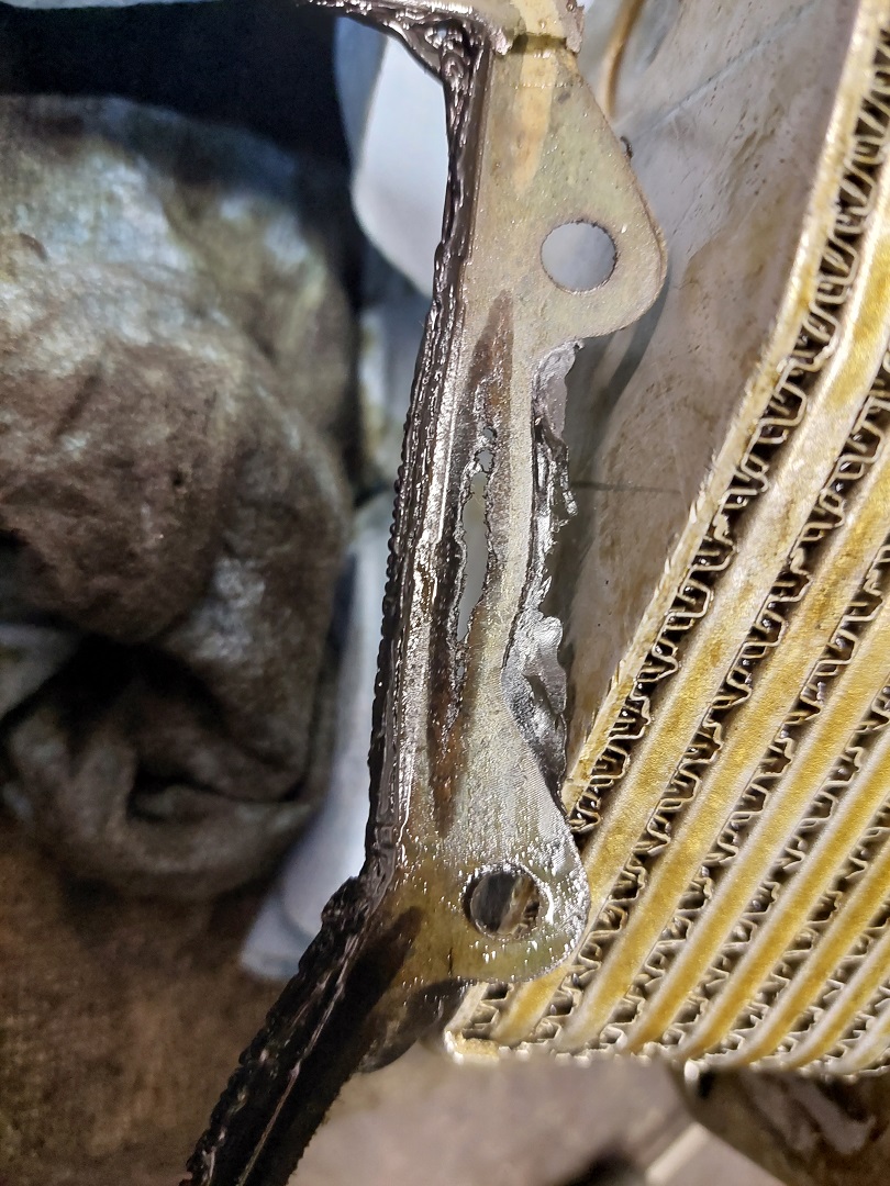

Jäähdyttimen tiiviste oli yhdeltä kohtaa puhki, ilmeisesti siinä vuodon syy. Tuo on mahdollisesti joskus jo kertaalleen vaihdettu, koska tiivisteen lisäksi saumaan oli laitettu silikoonia. Ja tässä olikin näköjään tuollainen paperitiiviste, ei O-rengas. PartsInfo antoi myös kaksi vaihtoehtoa tiivisteeksi ja tietysti väärä sieltä tuli, vaikka alusta/moottorinumerolla pyysin katsomaan kumpi tähän kuuluu.
Paineanturi oli aivan kuiva, siitä ei ole vuotanut. Suodattimen ja lohkon välinen tiiviste hajosi irrottaessa, mutta ei vaikuttanut siitä vuotavan.

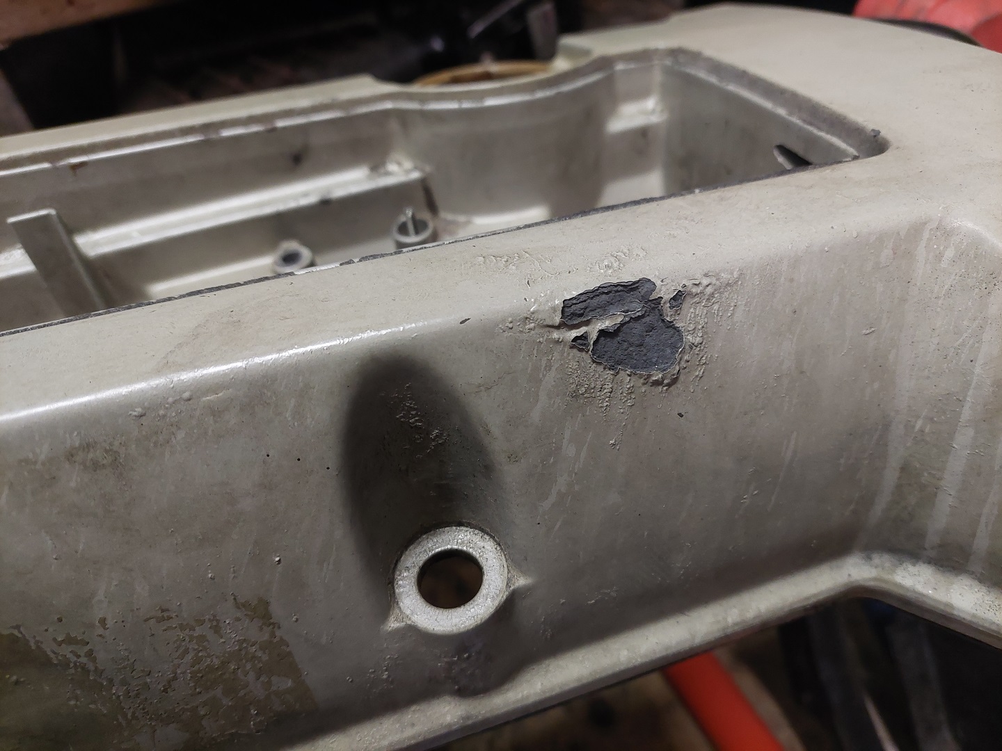

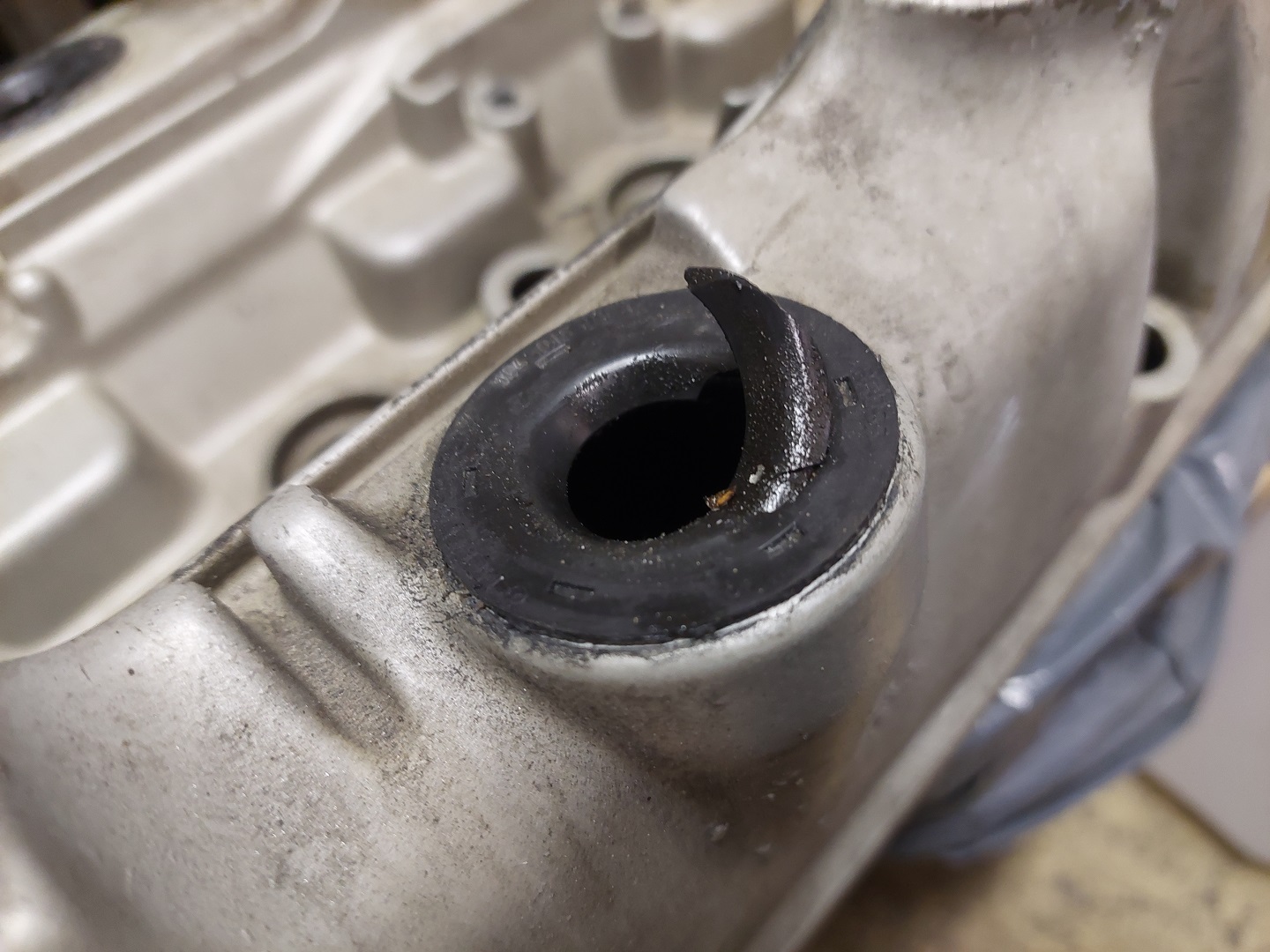

Otin myös venttiilikopan työn alle. Koppa on hieman nuhjuisen näköinen. Maali on lohkeillut parista kohtaa, mutta yllättävän ehjä kokonaisuutena. Ajattelin hipistellä huonoja kohtia ja maalata sitten koko kopan uudelleen. Puolapoteron peitelevyn kiinnityspulttien kierteet olivat yhtä lukuunottamatta korkanneet. Laitoin M6 helicoilit rikkinäisiin, nyt toimii.
Huohotusläpivientien tiivisteet olivat risana.
Tarvittavat tiivisteet hommattu paitsi jäähdyttimen tiiviste vielä uupuu, kunnes oikea saapuu.

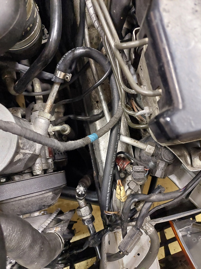

Tutkailin tuota kaasuläpän johtosarjaa. Se on todennäköisesti uusittu joskus osittain, ABS pumpun tienoolta oli kaikki johdot jatkettu. Asiallisesti tinattu ja kutistesukalla eristetty. Hieman lähempää kaasuläppää oli eriste hieman rikki ja sen kohdalla yhdessä johdossa eriste puutteellinen.
Sitten askartelin imusarjan ja suutinkiskon takaisin paikoillee. Uudet tiivisteet imusarjaan ja suttimien päihin samalla.

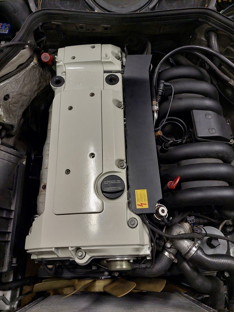

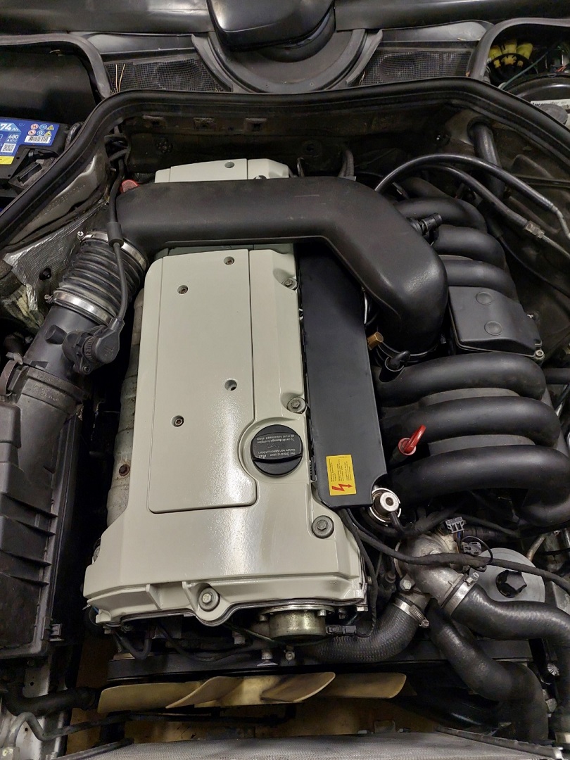

Viestit: 478
Re: W124 320CE 1993

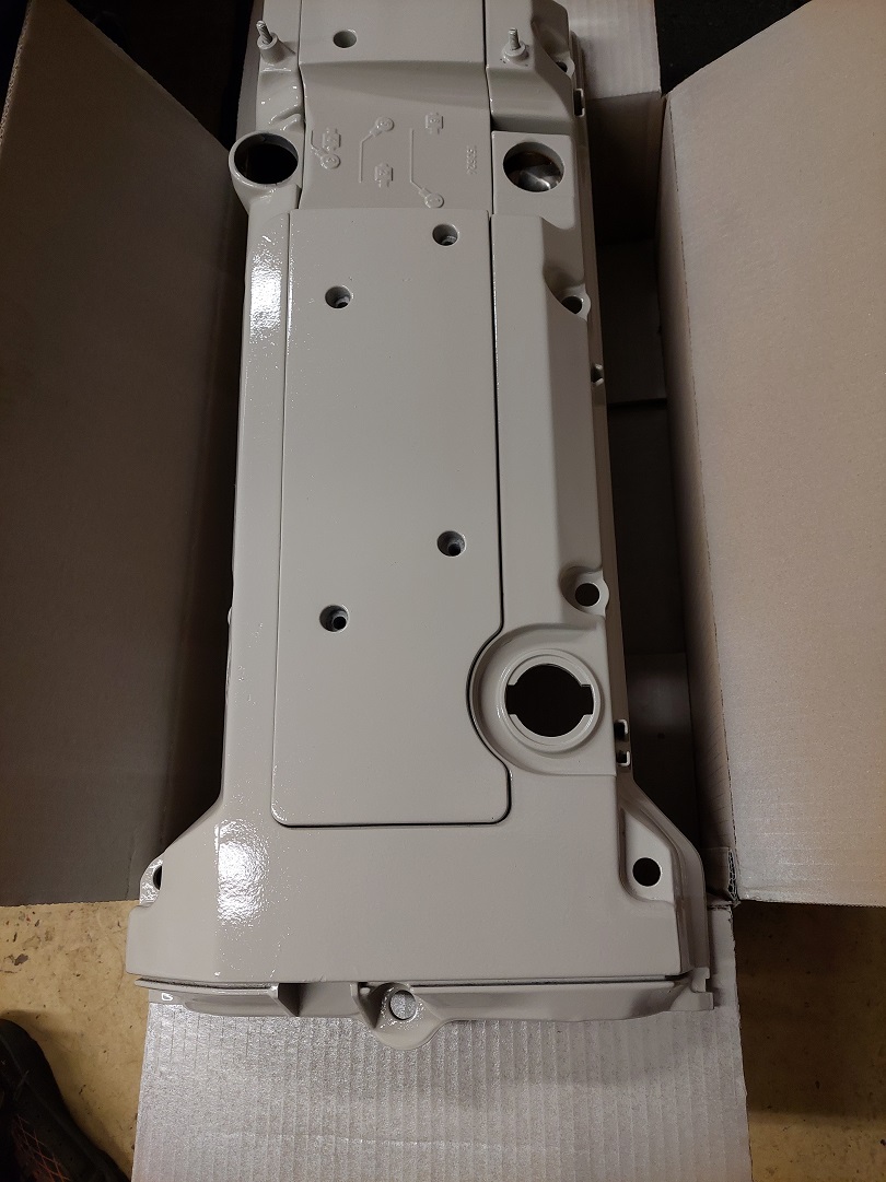

Venttiilikoppaa putsailin, hion ja lopulta maalasin. Väriksi RAL7044, joka vaikuttaisi olevan aika passeli sävy. Maalasin vain nuo näkyvät osat, puolapoteron ainoastaan putsasin.
Koppaan sitten uusi tiivistesarja ja uudet huohotusläpivientien tiivisteet.

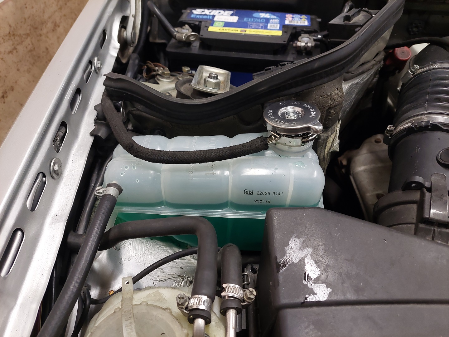

Vaihdoin öljyt sekä ja samalla öljyn pinnankorkeusanturin O-renkaan uuteen. Öljypohja oli vähän öljyinen anturin tienoolta ja vanha tiiviste olikin poikki.
Jäähdytysnesteet piti ottaa pois remontin alussa, joten täytin järjestelmän uudella aineella.
Ohjaustehostimen paluuletku oli jo melko pykinyt, joten imaisin säiliön tyhäksi ja vaihdoin uutta letkua tilalle. 10mm sisäreiällä olevaa letkua sattui olemaan jemmassa juuri sopiva pätkä.
Myös uudet vastuksettomat Berun tulpat vaihdoin väärien Boschien tilalle.
Sittenpä vaan maalattu venakoppa paikalleen ja puolat sekä tulpanhatut oikeisiin reikiin. Johtosarjan ujuttelin muovikiskoonsa ja ostin ihan uuden muovisuojan niiden peitteeksi. Sehän tuli oikein varoitustarralla varustettuna.
Ostin käytetyn ehjän putken, joka menee venttiilikopan yli ilmamassamittarilta imusarjaan. Alkuperäisestä oli kiinnityskorvakkeet poikki molemmat.
Hyvin lähti auto käyntiin eikä ainakaan heti ilmennyt vuotoja. En nyt ihan kuumaksi käyttänyt, mutta lupaavalta vaikuttaa.

Nyt kun glykolit piti valuttaa jälleen pois päätin uusia myös paisuntasäiliön. Vanha oli jo niin tumma, ettei nesteen pintaa tahtonut erottaa. Nyt näkyy värikin.
