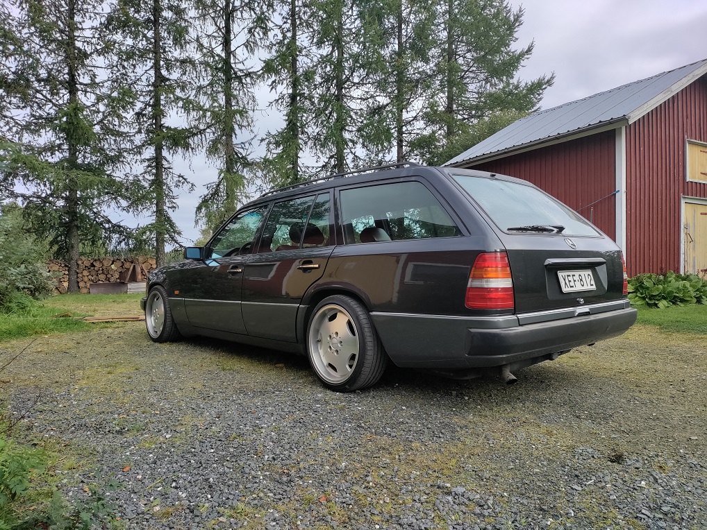

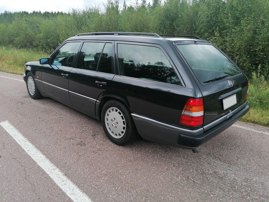

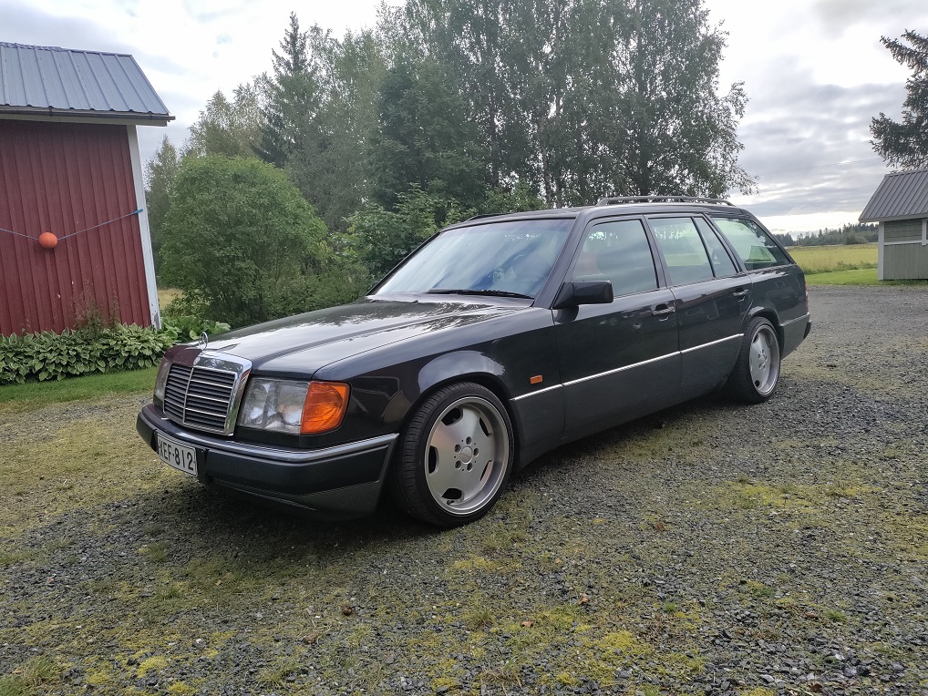

Tästä autosta näkisi mielellään enemmänkin kuvia nykykunnossa. :D
Vanteet tekee kyllä paljon auton ulkonäköön jos vertaa vaikka topikin ensimmäisen viestin kuviin. Hienossa kunnossa on.
Viestit: 29419
Re: S124 300TD -92

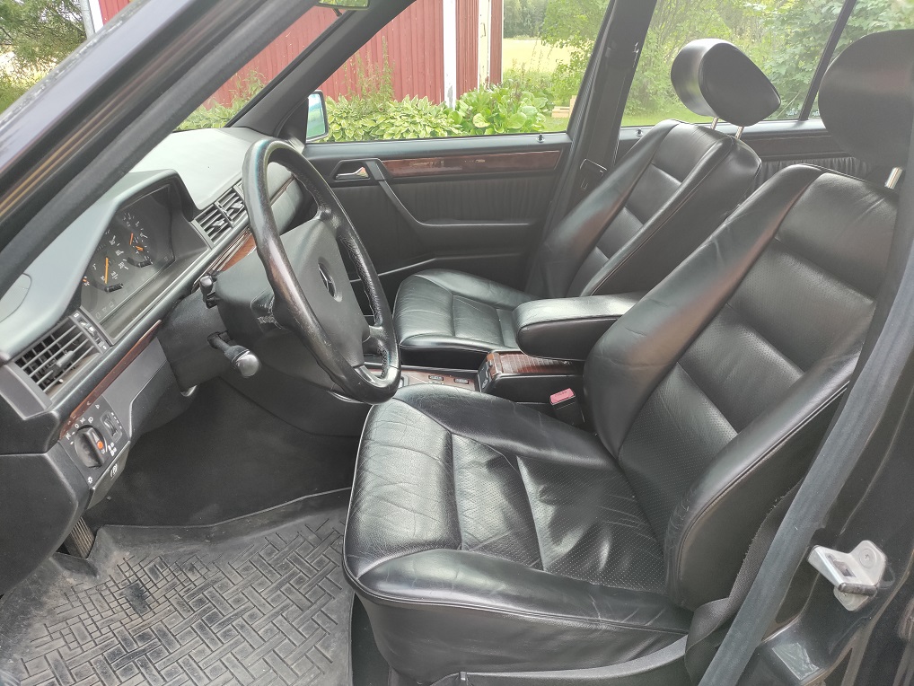

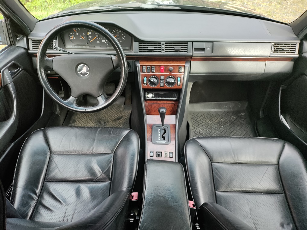

Muutama kuva tämän hetken tilanteesta. Eipä se ihmeemmin ole muuttunut viime vuosina, mitä nyt tällä hetkellä vähän enemmän maavaraa kuin yleensä.
Vuodenvaihteessa sitten aikakautensa soitin taas paikalleen ja talvivanteilla muutoskatsastukseen.

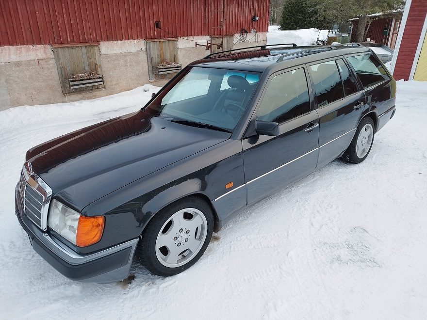

Talvilook
