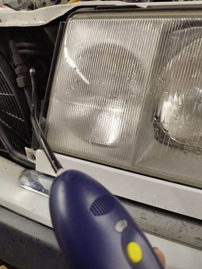

Viestit: 29444
dealer kirjoitti: 19.6.2024 17:56 Ilmastointi ei toiminut, täytettiin R134A:lla. Muutosadapterit reilun kympin ja aineet sisään. Ilmastointi toimii nyt (toki) ja se ihmetyttää kun en piipparilla löytänyt vuotoa mistään, vaikka liian nopeasti oli aineet karanneet.
Ehkä, ja toivottavasti, vikana oli vuotava täyttöliitin joka ongelma siis korjaantui joka tapauksessa adapterien asennuksella.
Ei, vaan kenno vuotaa. Ihmetys omasta tyhmyydestä, kun en hoksannut laittaa piipparia herkemmälle mittausalueelle.
Kenno ja muuta pientä tilaukseen Aeromotorsilta ja juhannukseen mennessä on Lumikissa ilmastointi jossa pysyy aineet sisällä :idea:
Tuosta se vuotaa:
