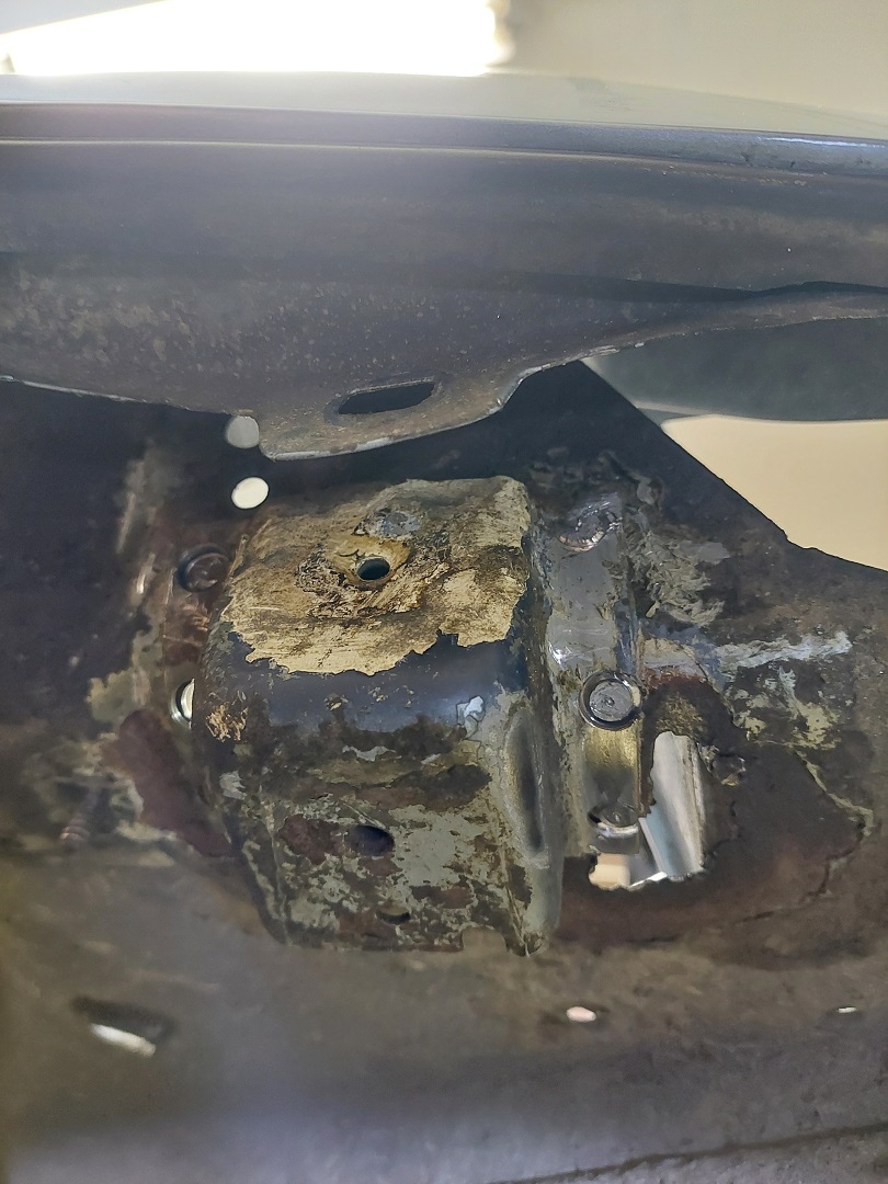

Etu-umpion takaa löytyi siis toinen reikä ja oli siinä lopulta toinenkin reikä. Otin puskurin kiinnikeraudan irti etulokasuojasta, koska sen kohdalla/alla oli sanomista. Pistehitsiporalla lähti nätisti. Aluksi mallailin yhtä isompaa korjauspalaa, mutta päädyin kuitenkin tekemään kaksi pienempää lappua. Tällä kertaa hitsasin kokonaan altapäin.

Tuossa irrotetussa puskurin/etulokasuojan kiinnikkeessä oli vähän sanomista. Pari pientä paikkaa siihen hitsasin.

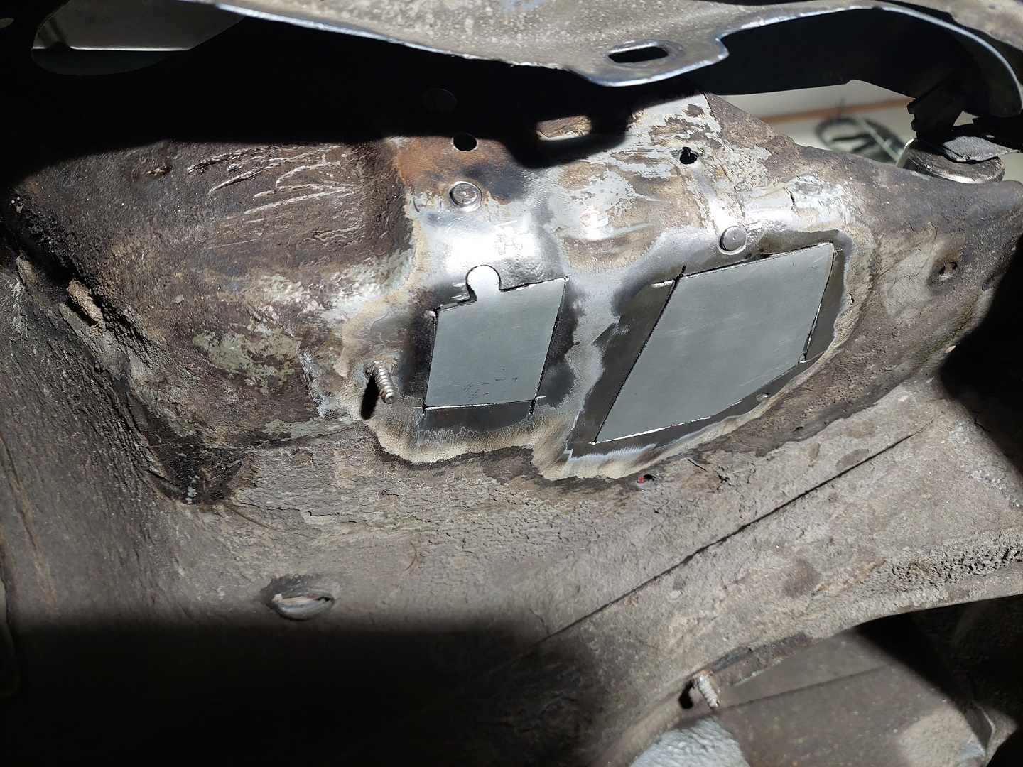

Paikkalappujen paikat kitattu. Laitoin paisarin ja ASD-säiliön sinnepiäin paikalleen, kun kohta pitää siirtää auto pois tallista hetkeksi.

Harmi, kun en noita ruosteteikiä huomannut ja alkanut koluamaan silloin, kun oli muutakin hitsattavaa.
Mutta onnistuuhan se näinkin.

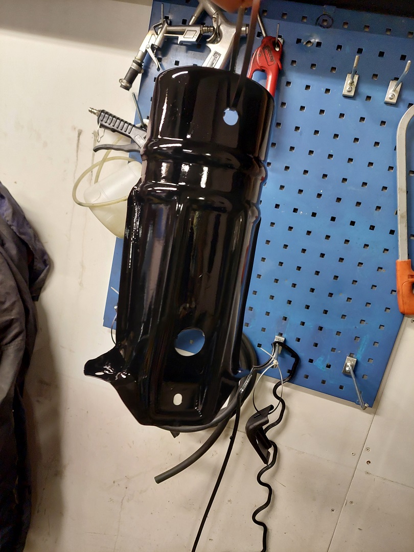

Myös ASD-säiliön telineen maalasin pohjamaaliin. Täytyy sille joku pintaväri keksiä. Se on alunperin ollut keltapassivoitu, mutta en nyt lähtenyt siihen hommaan.

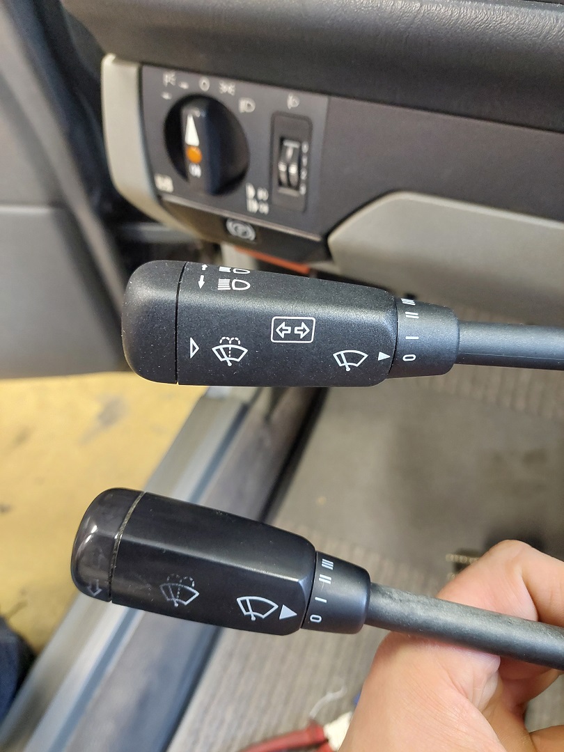

Pikku välihommana vaihdoin monitoimiviiksen uuteen. Vanhassa (alkuperäisessä!) ei ollut mitään toiminnallista vikaa, mutta merkinnät olivat jo kuluneet pahoin. Vaihto on helppo homma, varsinkin kun on bagitön ratti. Uudessa viiksessä ei ollut ratin kontatipintaan osuvia paloja ollenkaan, ne piti sirtää vanhasta. Uusi on Vemo -merkkinen. Merkinnät ovat näköjään vähän erilaiset.

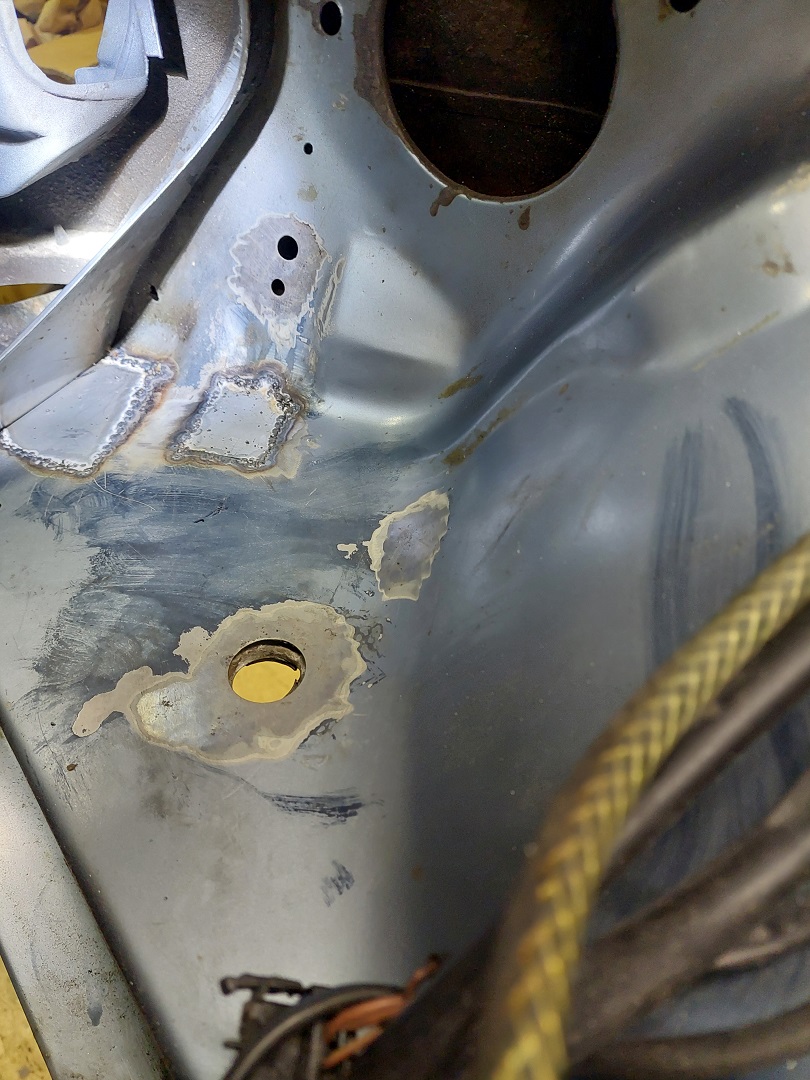

Pakkeloin etunurkkaa vielä uudestaan, koska lokasuojan kiinnikettä hitsatessa pari kohtaa otti liikaa lämpöä ja tasoite lohkesi. Hoksasin kyllä kun aloin kiinnikettä hitsaamaan, että nyt meni pakkeloidessa turha työ hukkaan... Noh, aika nopeaan tuo oli korjattu.

Muutamia pikkuosia maalasin pintaväriin. ASD-säiliön telineestä tuli nyt sitten musta. Onkohan kuinka paha pyhäinhäväistys... :?: :oops:

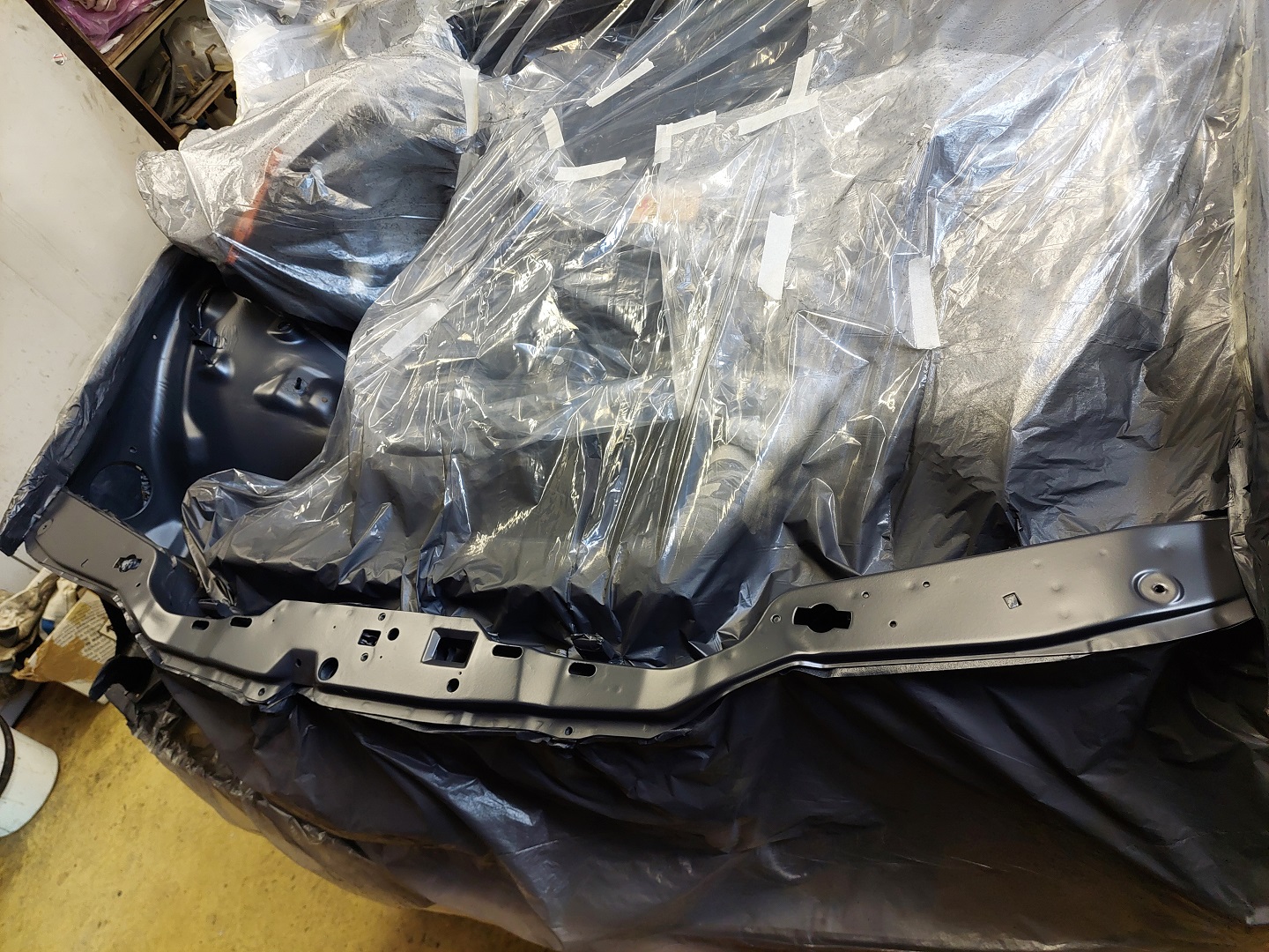

No nyt siihen olisi pohjamaali ruiskittu. Sävyn katsoi maalikaupassa värikoodin mukaan, että pohjamaali pitäisi tuollainen tummanharmaa olla. Hioessa näyttänyt minusta enemmänkin vaaleanharmaalta, mutta nyt se on tuollainen.
Hankala oli saada tuonne ihan umpiokehyksen taakse syvennykseen maalia. Jonkin verran sinne jäi sumurajaa, onneksi filleri niin voi hioa. Täytyy pintavärin kanssa yrittää saada paremmin osumaan.
Ei maalikaupassa oikein osannut sanoa tuohon värimassa + kovetin asiaan mitään. Suositteli mattalakkaa ja toki sillä saisi kestävämmän pinnan.

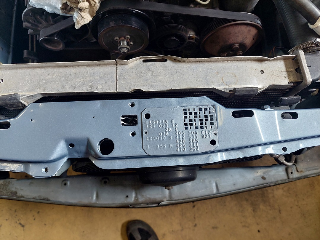

Hioin sumurajat tasaiseksi P320 paperilla ja lopuksi P800 paperilla kaikki maalatut alueet.
Otin maalissa olevat suojamuovit pois jottei niistä irtoilisi roskaa sitten pintaa malatessa. Rajasin ja suojasin konehuoneen tarvittavilta alueilta uudelleen.
Laitoin satiinilakkaa tilaukseen niin tuleepahan sitten vähän kestävämpi pinta. Alkuviikosta käyn hakemassa pintaväriä mallikappaleen kanssa. Jospa se lakkakin saapuisi ensiviikolla niin saisi tämänkin homman mahdollisesti valmiiksi.
Viestit: 437

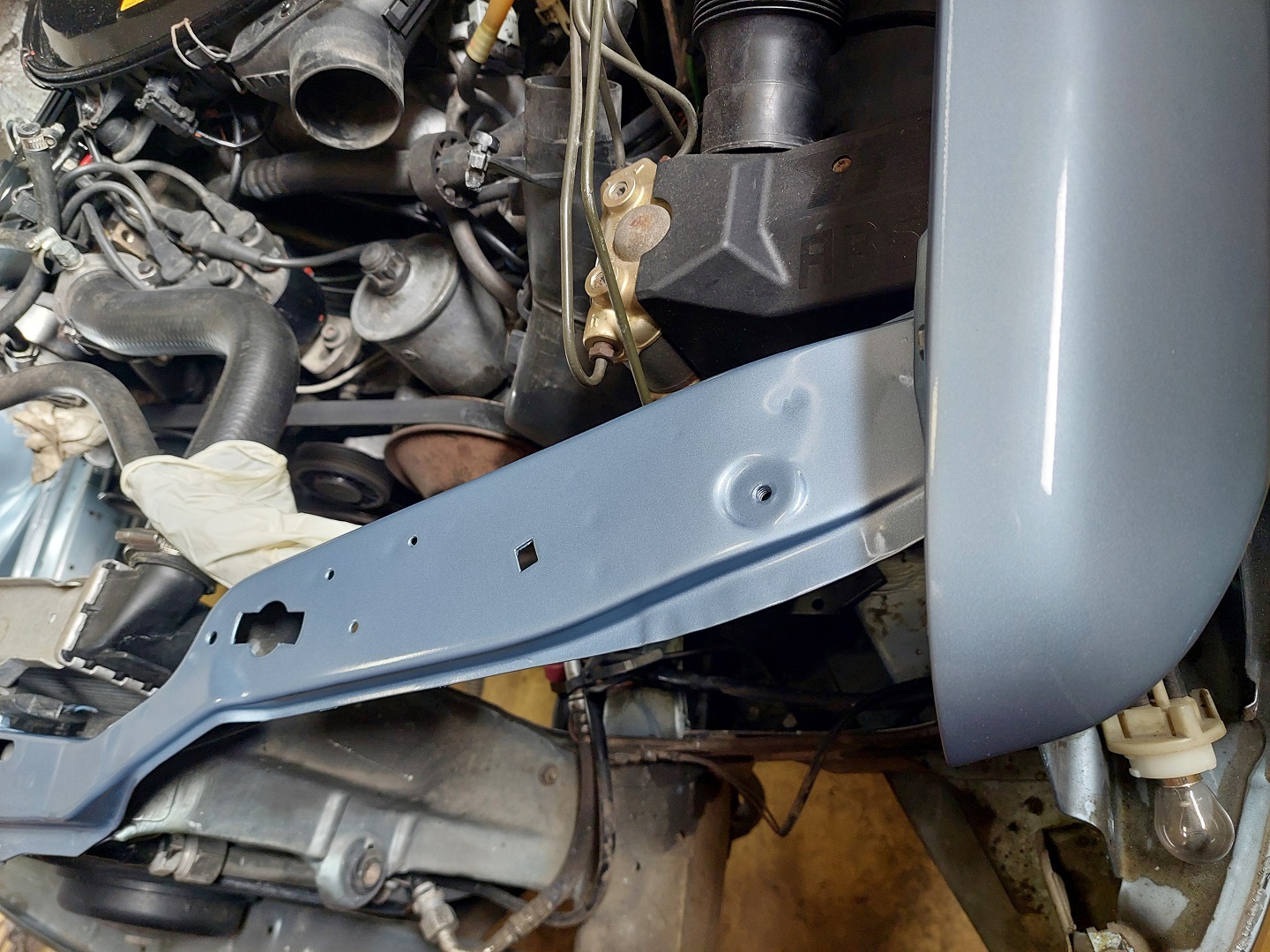

Pintaväri ostettu, satiinilakka saapui ja nyt ne olisi ruiskittu pintaan. Lakka jäi vielä kuivamaan, kiilto selviää kunhan kuivahtaa.
Ja sävy selviää kun saa suojaukset purettua. Piiloonhan nuo kaikki jää, että sillälailla ei ole niin kriittinen.
Ihan ok onnistui, jotain pieniä kauneusvirheitä kotimaalauksessa tahtoo tulla, mutta toistaiseksi olen ihan tyytyväinen.

No joo, ihan hyvin tuo maalaus onnistui. On siinä ihan vähän sävyeroa, mutta ei se niin haittaa kun kappaleet ovat erillään toisistaan.
Sipaisin pari kerrosta maalia myös tuohon tyyppikilpeen, mutta lakkaa en ollenkaan. Saman tyylinen kiilto kuin tuossa satiinilakassa, ehkä aavistuksen enemmän matta.

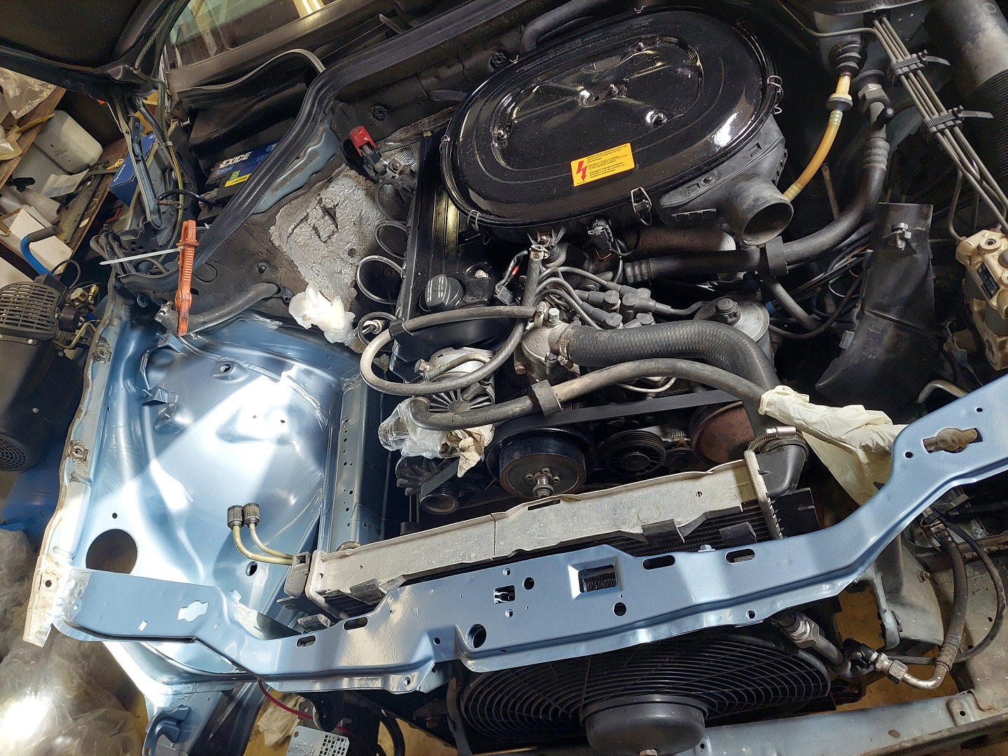

Aloin kasailemaan osia takaisn paikoilleen. Hieman hankaluuksia muistaa, miten kaikki johdot yms reitittyy, mutta kyllä ne sinne lopulta asettuu.

No nyt se on kasassa ja ajossa :rock:
Kasasin puuttuvat osat paikalleen. Laitoin uuden paisuntasäiliön ja se alkoi vuotamaan tasoanturin reiästä. Syynä oli se, että joku oli unohtanut siirtää tasoanturin O-renkaan vanhasta säiliöstä uuteen säiliöön. Tiivisteellä vuoto yllättäen korjaantui.
Tasoanturiin tulevasta liittimestä oli toinen johto irti, sen tinasin takaisin paikalleen.
Jännästi neste "lokeroitui" paisariin, kun täytin järjestelmää. Tasoanturin kohdalla pinta ei noussut, piti puristella letkuista pitkän aikaa että sai siihenkin kohtaan nestettä. Ajoin moottorin käyntilämpöön ja nyt tasoanturin kohdalla on enemmän nestettä kuin muualla säiliössä. Kuvasta ei oikein näe, mutta myös tuossa korkin alapuolella taso on matalammalla. Näyttäisi, että tasoanturin kohdalla on oma lokeronsa.... Onkohan tuo säiliö jotenkin viallinen?
Pissapojan säiliötä en uusinut, koska äkkiseltään etsittynä uusissa on aina optio säiliön lämmitykselle. Tässä ei lämmitystä ole joten säliökin saa olla tuollainen. Laitoin säiliöön vettä todetakseni että se vuotaa pissapojan pumpun liitännästä. Itse pumppu tuntui asettuvan hyvin, mutta läpivientitiiviste piti tiivistää liimalla, niin alkoin pitämään.
ASD -öljysäiliökin löysi paikkansa, eikä musta säiliön tukirauta hyppää silmille mitenkään pahasti. Siistimpi, kuin hapettunut. Täytin säiliön ZHM -nesteellä ja ilmasin perän varulta koska säiliö oli irti välillä. Ei sieltä ilmaa tullut.
Liimasin uudet tarrat lukkopeltiin.
Laitoin umpiot paikalleen. Vänkärin puolen umpiossa yksi lasia paikallaan pitävä klipsi on mennyt rikki. Minulla oli yksi saman puolen varaosa ja ajattelin vaihtaa sen tähän. Mutta.... kun irrotin siitä umpiosta lasia niin eikö se saman kohdan kiinnike napsahtanut poikki tästä varaosastakin :P No ei korjata sitä sitten vielä... :idiot:
Kun kaikki osat oli paikallaan, löin konepellin kiinni. Piti avata se, mutta aukaisukahvasta ei tapahtunutkaan mitään. Tuli mieleen, että ehken laittanut vaijeria oikein paikalleen. Maskin säleikön välistä pystyi onneksi "murtautumaan" konehuoneeseen ja sain sitä kautta ronkittua konepelin auki. Asetin vaijerin oikein hahloonsa ja nyt konepelti aukeaa ihan hytistä käsin.
Vaihdoin vielä moottoriöljyt ja suodattimen sekä ilmansuodattimen. Nyt osasin ostaa oikeanlaisen ilmasuodattimen niin saipa senkin vaihdettua.
Sitten piti hoitaa vielä lailliset renkaat alle. Pari vuotta sitten ostetut Nokialaiset sulivat sakkorajalle joten kävin vielä ostamassa kierroksen Kumhoja alle.
Kylläpä tuntui mukavalle hypätä tämän rattiin taas pitkän talven jälkeen.
Juhannuksen jälkeen jos saisi ilmastoinnin täytettyä.
