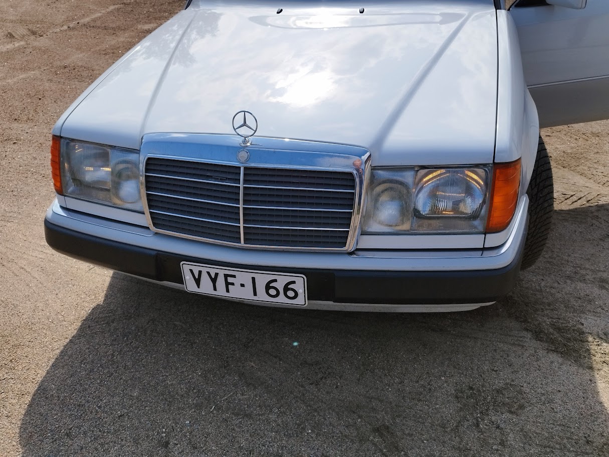

dealer kirjoitti:Keulan ilme on kirkas, kun on E500 umpiot.
Noiden tilalle vaihdoin melko pian auton mukana tulleet normaalit umpiot. Suoraan sanottuna pelotti, että harvinaisiksi käyneet kaukovalolliset umpiot rikkoutuisivat. Sielläpä ne on tallin kaapissa olleet tallessa siitä asti.
Joskus loppusyksystä laitoin facen museoautoryhmään vanhan kuvan Lumikista ja siellä muutama heti tiesi kommentoida että umpiot on E500:sta.
Kaksi yhteydenottoa tuli yksityisviestein sellaisilta, joita kiinnosti ostaa umpiot jos ne olisivat myytävänä, kerroin että no itse asiassa ne on autosta irrotettuna mutta en ole kaupannut niitä enkä osaa sanoa raskinko myydä ja vielä vähemmän osaisin hinnoitella niitä.
Pyysin tekemään mielenkiinnon herättävää tarjousta, jos ostaminen todella kiinnostaa.
Toinen tarjosi saman tien sen verran, että tuli selväksi todellinen halu saada umpiot ostettua. Vaikka tarjous oli oikein hyvä, joudun miettimään päivän pari mitä teen.
Kaupat tehtiin ja olen varma että molemmat on tyytyväisiä, minä saamaani rahasummaan + tavaraan ja E500 omistaja saadessaan autoonsa oikeanlaiset umpiot joskus siihen vaihdettujen perus-sumuvalollisten tilalle.

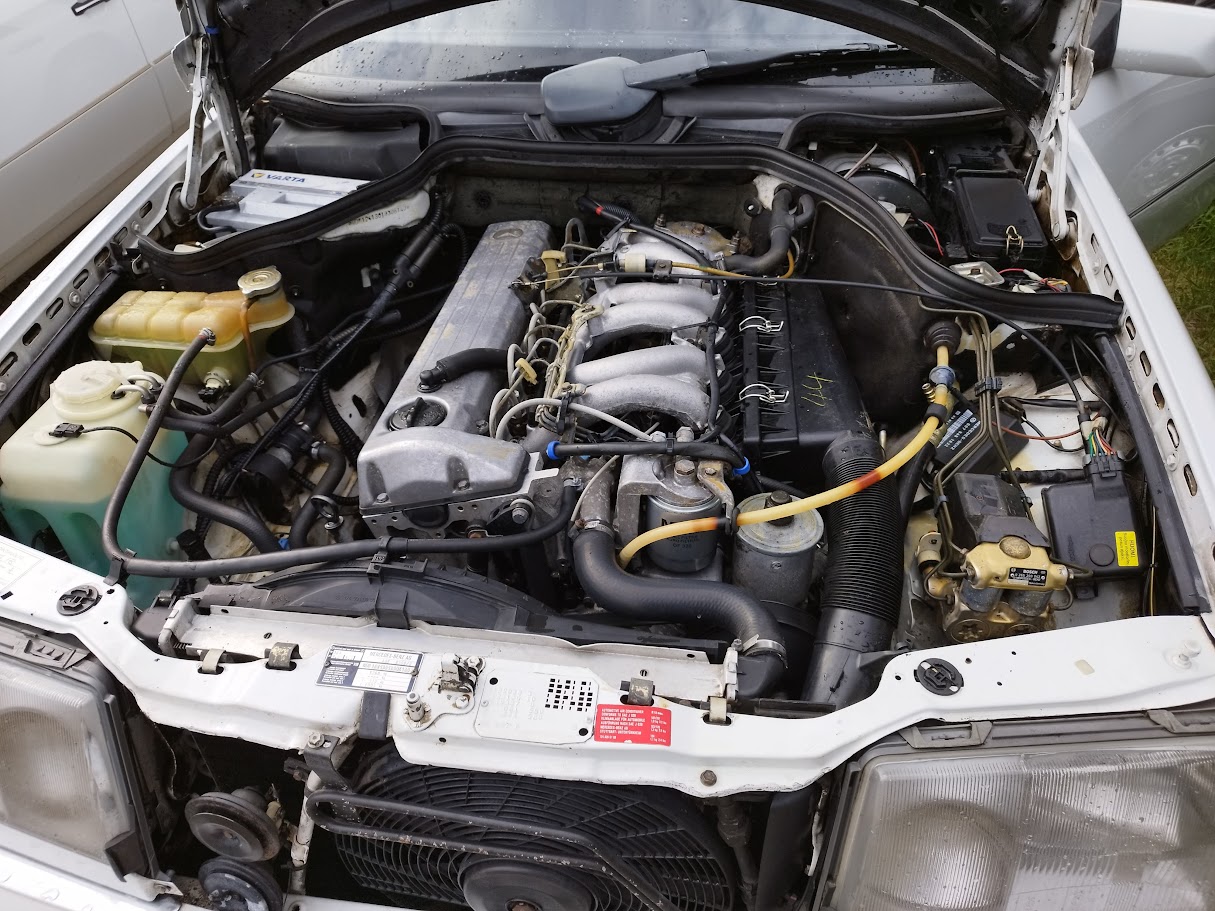

dealer kirjoitti: ↑19.6.2024 17:56 Ilmastointi ei toiminut, täytettiin R134A:lla. Muutosadapterit reilun kympin ja aineet sisään. Ilmastointi toimii nyt (toki) ja se ihmetyttää kun en piipparilla löytänyt vuotoa mistään, vaikka liian nopeasti oli aineet karanneet.
Ehkä, ja toivottavasti, vikana oli vuotava täyttöliitin joka ongelma siis korjaantui joka tapauksessa adapterien asennuksella.
Ei, vaan kenno vuotaa. Ihmetys omasta tyhmyydestä, kun en hoksannut laittaa piipparia herkemmälle mittausalueelle.
Kenno ja muuta pientä tilaukseen Aeromotorsilta ja juhannukseen mennessä on Lumikissa ilmastointi jossa pysyy aineet sisällä :idea:
Tuosta se vuotaa:

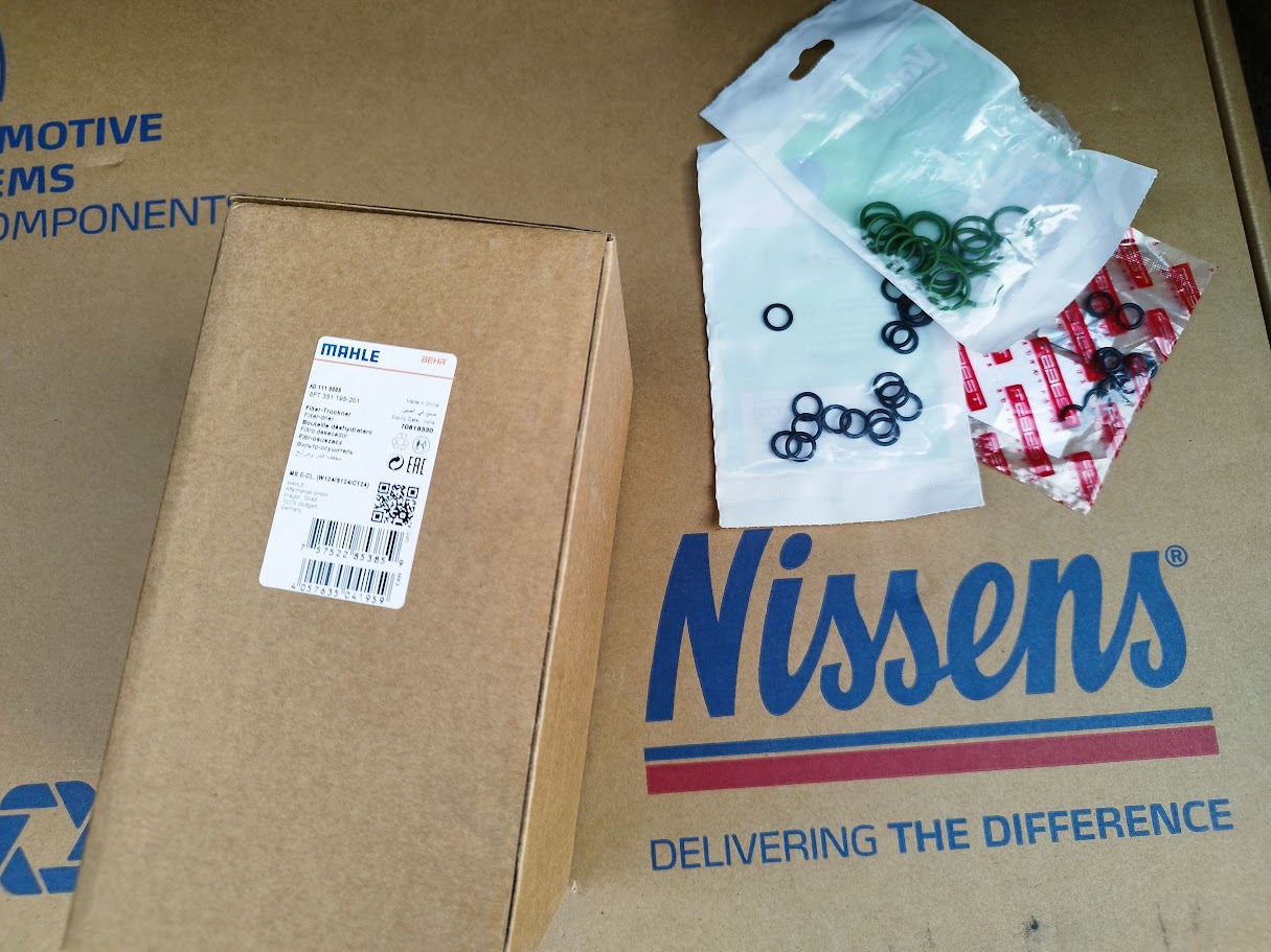

Aeromotorsin paketti tuli. Jonain päivänä asennushommiin....
Pesin konetilan äänieristeen rippeet pois, ja samalla konetilan muutenkin. Eihän se juuri likainen ollut, mutta on nyt pölyt pois kuitenkin.
Pesty edes joskus.jpg (283.94 KiB) Katsottu 30878 kertaa

Kenno ja kuivain vaihdettu ja ilmastointi huollettu.
