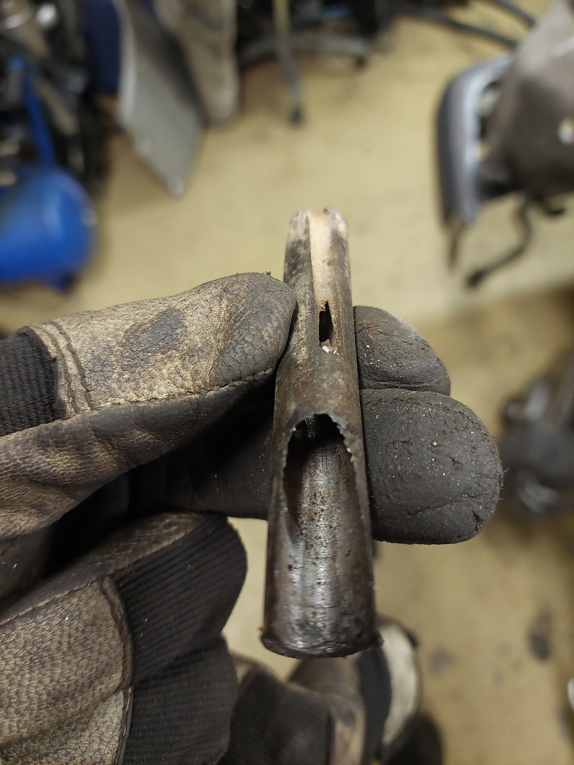

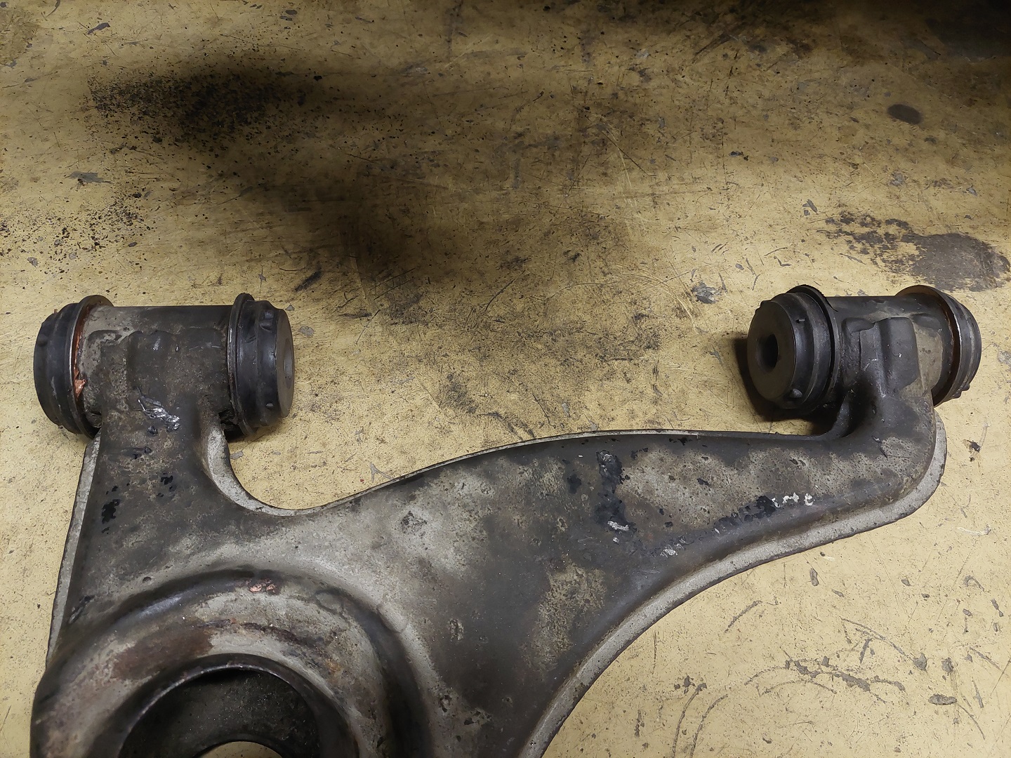

Poraamalla lähti jumissa ollut pultinnysä pois. Saihan siihen kairata keskelle yli 10mm reiän ja ulkoreunalle sivuun lisäksi pienempi ennenkuin alkoi liikkumaan lyömällä.
Sen jälkeen kumipuslat lähtivät tosi helposti. Puslat olisivat muuten olleet ikään nähden loistavassa kunnossa, mutta pakkohan ne nyt oli uusia kun niitä joutui rikkomaan.
Nämäkin ovat sportlinessa omalla varaosanumerolla A124 330 09 45 ja Febi Bilsteinin laatikosta sellaiset laitoin paikoilleen. Puslapesät olivat sisäpuolelta vielä kauttaaltaan maalissa eikä ruostetta ollut kuin nimeksi ihan reunoilla. Uudet puslat menivät kevyesti viilapenkissä paikalleen.

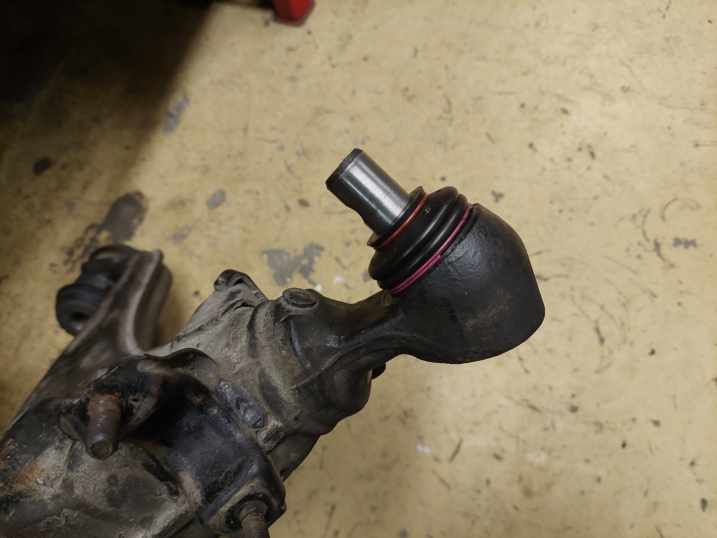

Päätin vielä huoltaa alapallonivelen. Otin suojakumin pois ja putsasin vanhat rasvat nivelestä. Suojakumin kohdalla nivelen varressa oli jo vähän patinaa ja hioin sitä puhtaammaksi. Laitoin uudet rasvat ja sattuipa olemaan uusi suojakumikin laatikossa niin vaihdoin senkin samalla. Täytyy tehdä toisen puolen tukivarrelle sama huolto. Sen säätöruuvit pitäisi lähteä pois hieman kevyemmällä työllä.
