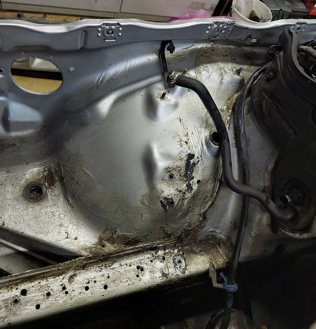

Jotain pientä edistystä tapahtunut... tai ehkä ennemminkin lisähommaa löytynyt.

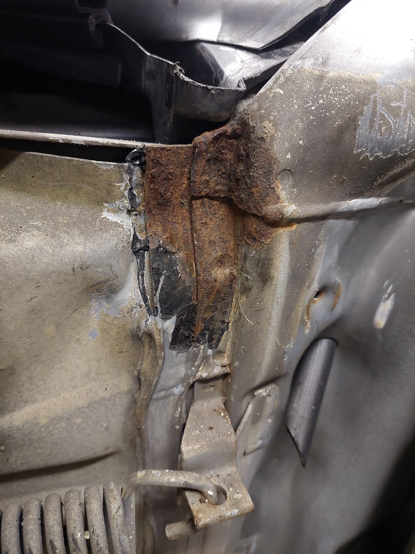

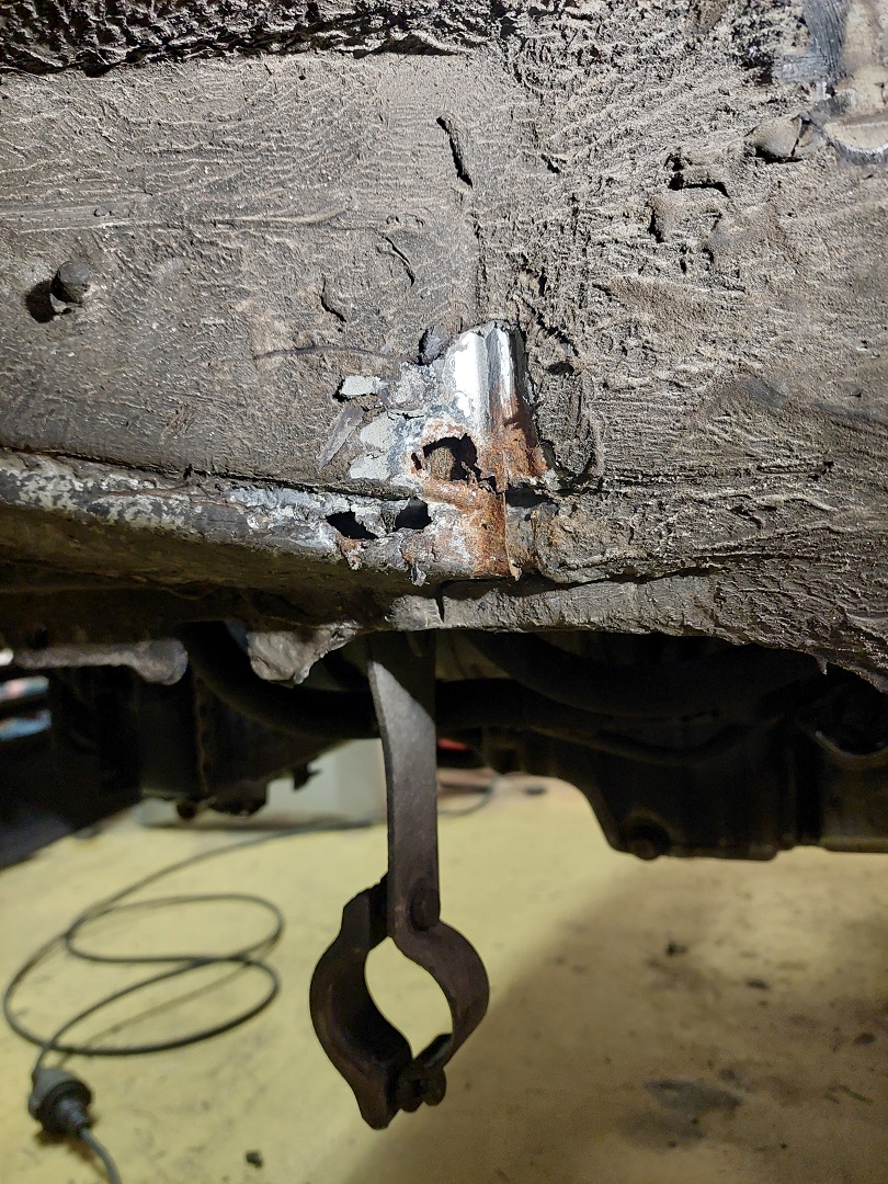

Hipistelin ja maalasin alatukivarren korvakot pintaruosteesta pois. Muutaman hitsitäpin hitsasin kuskin puolelle kun toheloin puukkosahan kanssa pienen viillon alatukivarren korvakkoon.

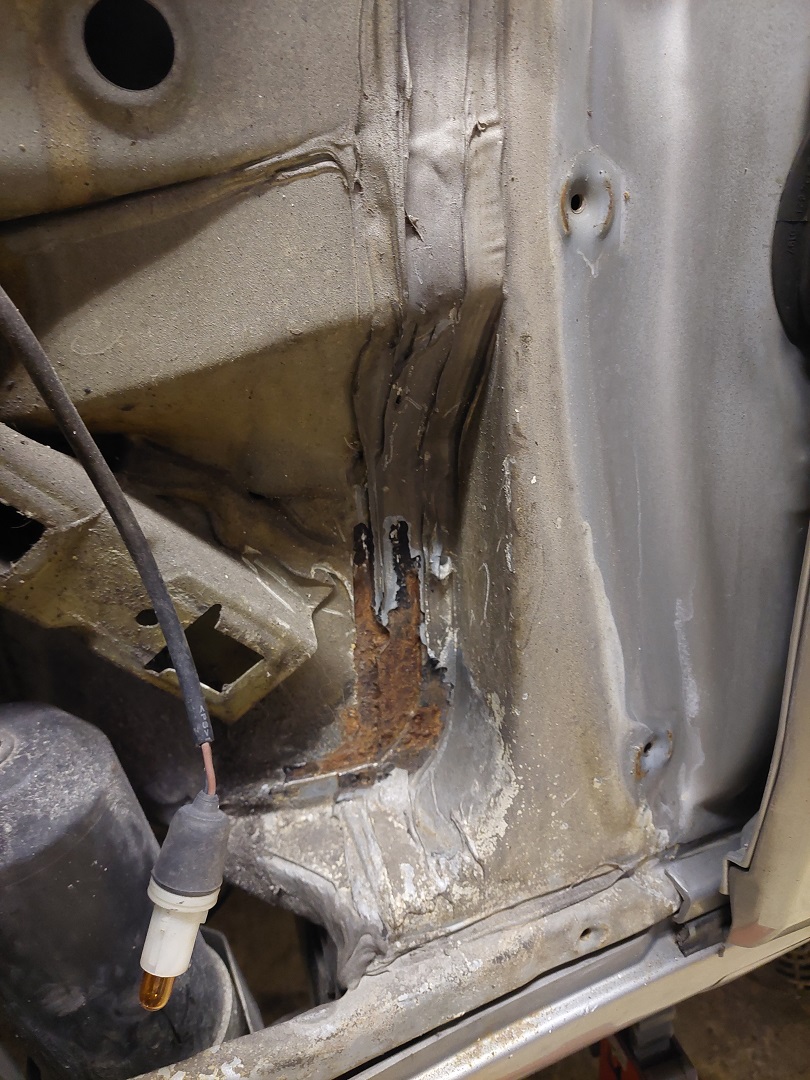

Ainakin kuskin puolella tuulilasin alanurkan kohdalta suoraan alaspäin lähtevässä saumassa on hieman ruostetta sekä ala -että yläpäässä. Pintaruostetta onneksi vain ja tuo lähtikin melkolailla puhtaaksi ihan teräsharjalaikalla.
Kuskin puolella edessä runkopalkista lähtevä vinotuen sauma on myös hieman patinoitunut. Tuohon pitää pieni palanen peltiä taikoa.
Jonkin verran olisi työtä edessä, jos aikoisi siistiä kolarijälkien korjausta konehuoneen puolelta. Etusisälokasuojien korjausten viimeistelyyn ei ole kolarikorjauksessa kauheasti panostettu. Vänkärin puoli ei näyttäisi kovin pahalta, lähinnä tasoittelulla ja maaluaksella pitäisi selvitä. Siltä puolelta säiliöt yms on helppo purkaa edestä.
Kuskikin puolella olisi enemmän hommaa. Hitsisaumaa pitäisi vähintäänkin parannella. Maalausta ajatellen taas ABS yksikkö ja jotain ilmastoinnin osia on vähän tiellä. ABS yksikön irroitus tuskin on kummoinen temppu, mutta ilmaaminen saattaa ollakin? Ilmastoinnissa taas on aineet sisällä eikä houkuttaisi purkaa.

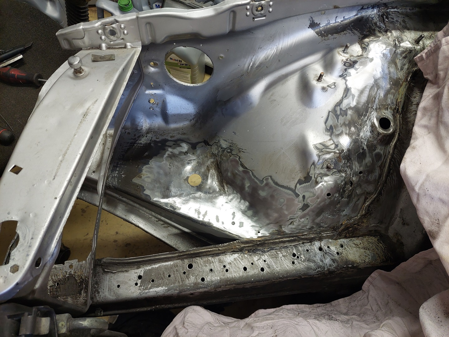

Tuohon runkopalkin sivuhaaraan aloin väkertämään paikkaa. Leikkasin huonon kohdan pois ja mallinsin uuden palan teippijäljennöksellä oikeaan kokoon ja muotoon (ainakin suurinpiirtein). Ennen palan kiinnittämistä hioin paljastuneelta alueelta ruosteet pois, hapotin forforihapolla ja maalasin ruostenestomaalilla. Hitsaamisen jälkeen pala sai vielä maalit niskaan. Ei kaunis, mutta jospa se tuolla pyöränkotelossa menee...

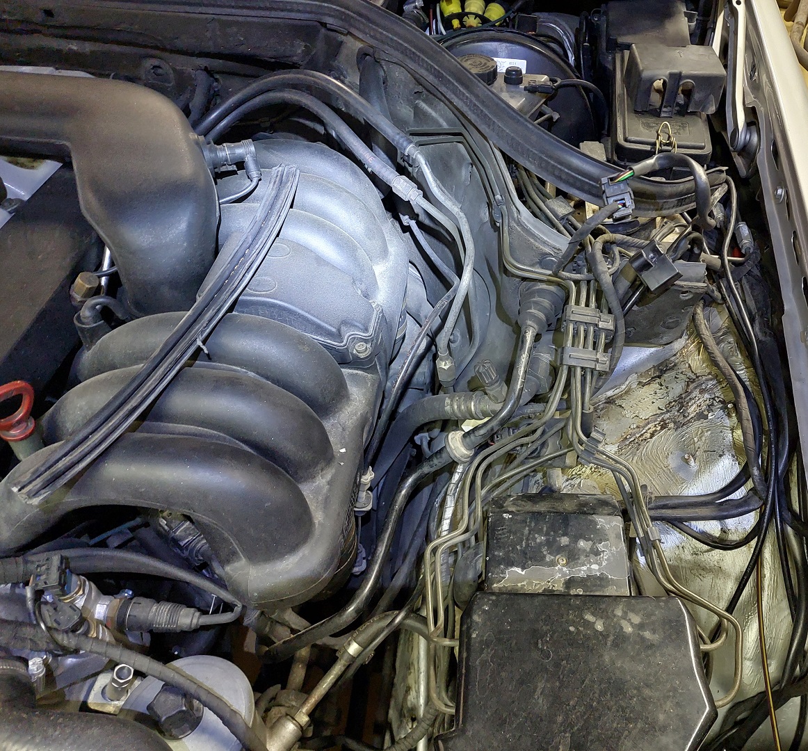

Re: W124 320CE 1993

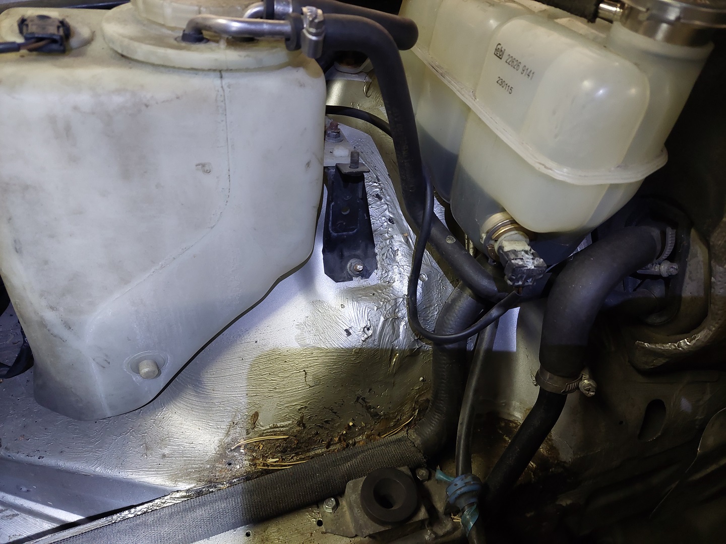

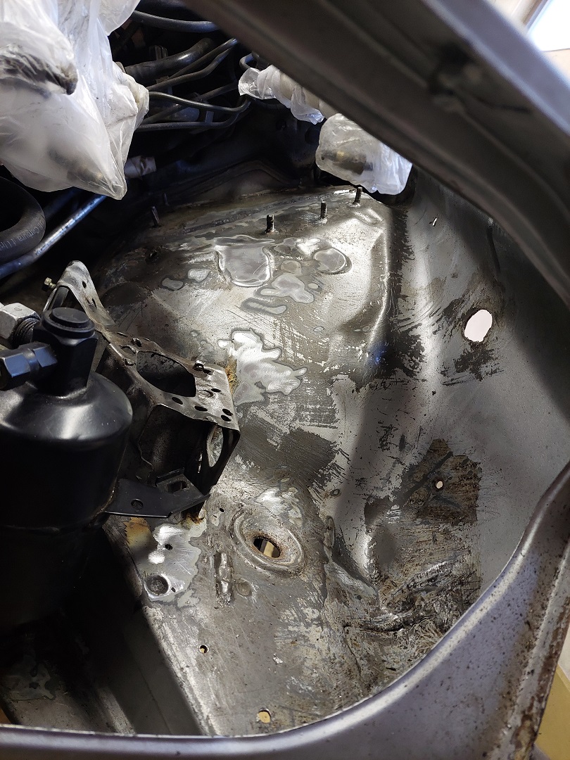

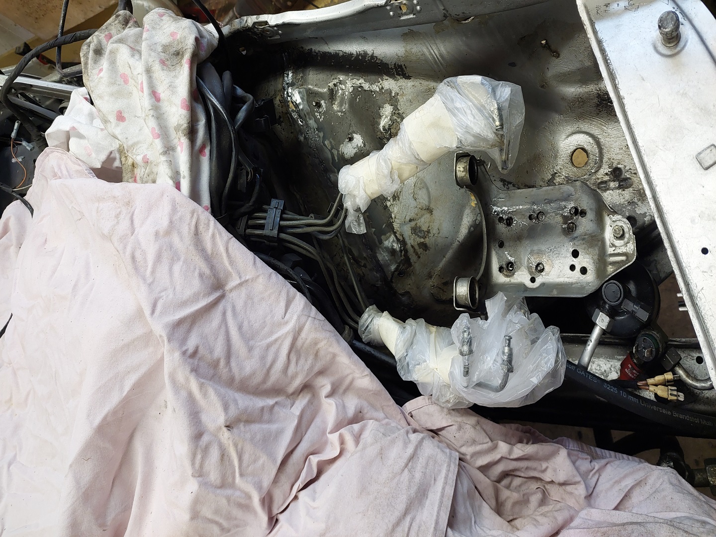

Konehuoneen puolelta purettu ABS/ASR pumppu pois. Toiselta puolelta paisuntasäiliö, pissapojansäiliö ja niihin liittyvät johdot sekä letkut siivottu edestä pois. Kaivoin korjatut kohdat auki maalista yms muista tököteistä. Molempia puolia hitsattu ihan asiallisesti, mutta viimeistelystä tingitty. Noh, löytyi sieltä reikiä hitsisaumoistakin, mutta ei mitään vakavaa. Maali, jota korjauksen näyvänä pintana käytetty lähti käytännössä puukolla rapsuttamalla pois, varsinkin kohdista joissa sitä oli maalattu ehjän alkuperäisen maalin päälle. Vähän vielä omat ajatukset auki sen suhrteen, että alanko vain työstämään noita kohtia tuollaisenaan vai pitäisikö jotain tehdä uusiksi...

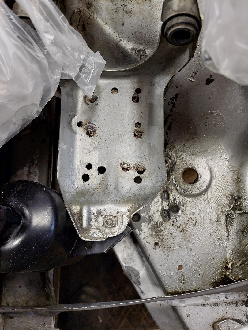

Vaikuttaisi, että ABS pumpun kannatin on otettu jossain vaiheessa jalustastaan irti. Jalusta koostuu kahdesta osasta joiden pistehitsaus toisiinsa ei vaikuttanut tehdastekoiselta. Jalustan alempi osa on vähän mutkalla ja pintaruosteessa. Porasin jalustan ylemmän osan irti. Katsoo nyt, mitä tuolle keksii tekemään…
