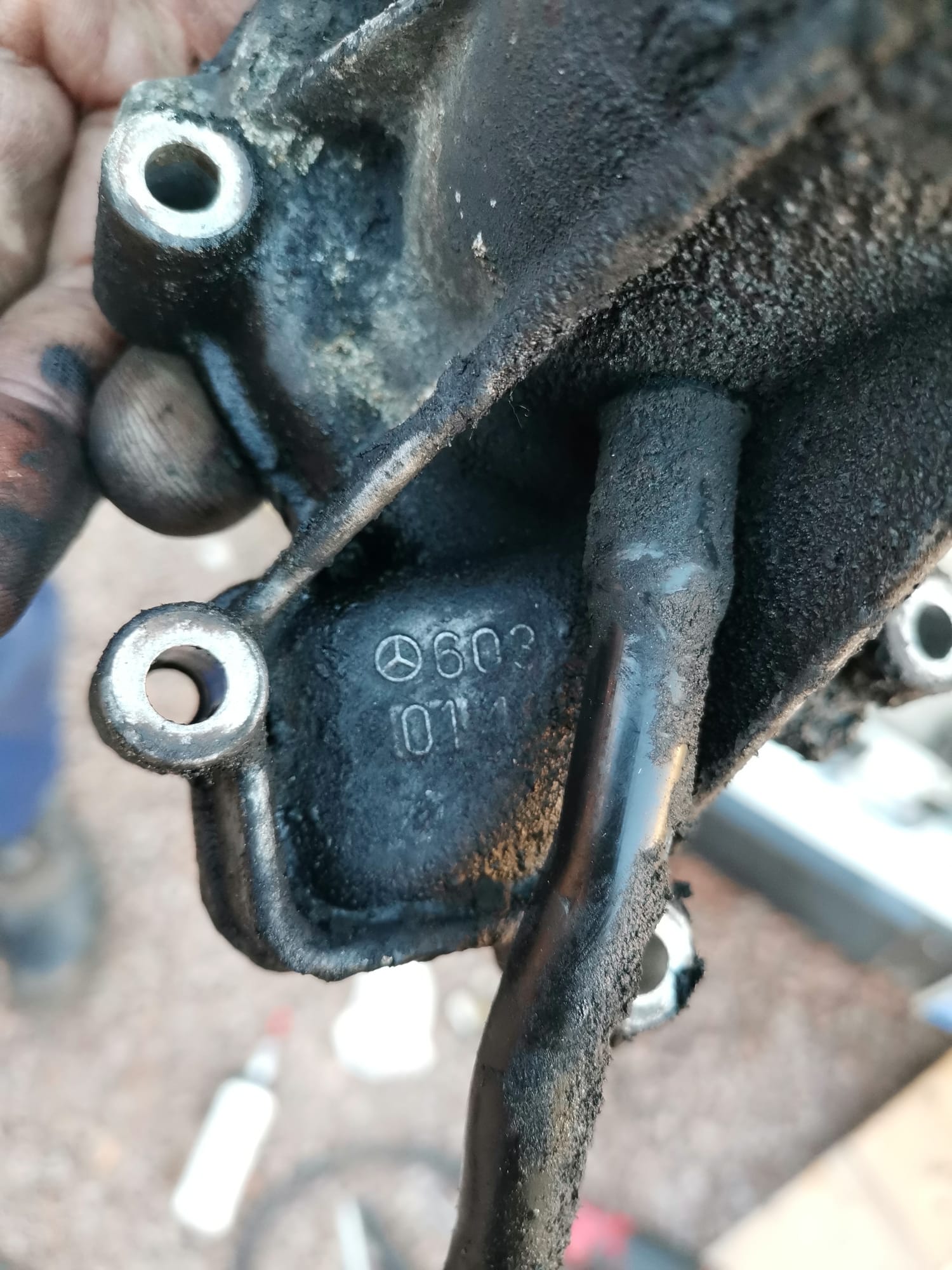

Lisätutkimuksissa oli selvinnyt että vesipumppu on aivan lopussa laakerin osalta ja sieltä voimakasta meteliä joutokäynnillä.
Pumppu löytyi heti hyllystä, Febi, ja hyvillä alennuksilla hinta jäi kohtuulliseksi.
Vaihdettiin se tänään piharemonttina ja samalla laitettiin uusi hihna ja uudet pakkasnesteet, reilu tunti mitä tuossa nyt meni, helppohan se on vaihtaa.
Laakeri oli todellakin aivan lopussa, hurja välys ja vielä hurjempi rohina kun pyöräytti. Yhtään se ei ollut vuotanut, nestettä oli normaali määrä eikä ollut tarvinnut lisäillä.
Pumppu oli alkuperäinen, siis vähintäänkin alkuperäisosa, mutta mahdollisesti myös tässä autossa alkuperäinen. Tuskin siihen olisi orkkisosaa ostettu Arton toimesta.
Oli miten oli, 843000 kilometrin kohdalla se nyt vaihdettiin.
Käynti hiljeni uskomattomalla tavalla. Tuo ei ole ikinä meillä ollessa käynyt noin sievästi, kun massapyörä raklatti jo tullessa ja lisänä nämä muut kitinät.
Matka jatkuu, tuossa kuva vanhasta pumpusta:
pum pum.jpg (289.84 KiB) Katsottu 28275 kertaa

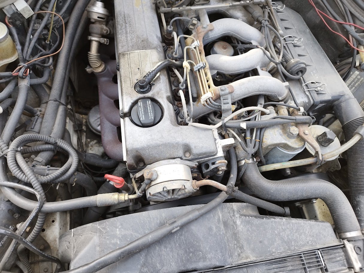

Kesärengastusta alle
250TD 2026.jpg (474.44 KiB) Katsottu 2300 kertaa
