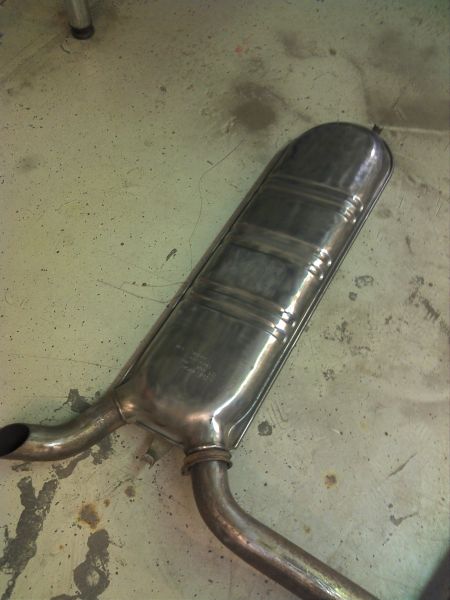

Huomenna kiilloitan takapöntön (messinkilaikalla) ja vedän lakan päälle. Pakko se on tonne reissulle laittaa kiinni, vaikkakin se vähän ahdistaa ja tuo painoa.

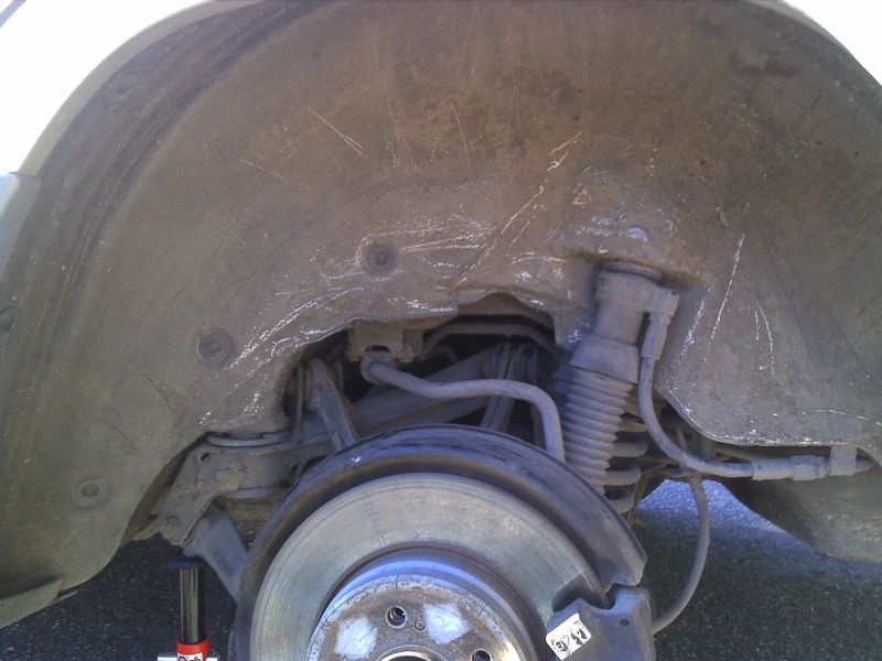

Tuli kiillotettua äänenvaimennin ja jarrunesteet vaihdoin myös. Konepellin eristeen poistin, kun repsotti. Laitan uuden syksyllä. Uudet 15" alut kipasin Dry:ltä tänään aamusella ja niille tulee vähän pitävämpää kumia. Huomenna sisustan imurointi ja alustan tsekkinki jatkuu. Kaasuvaijeri piti taas kiristää. Öljyä ei ole kulunut lainkaan sitten vaihdon.
Rapsinkia ja paskojen poistoa, muutamia satoja grammoja shaibaa irtosi:
Taka-änkkäriä vähän duunailtu:
