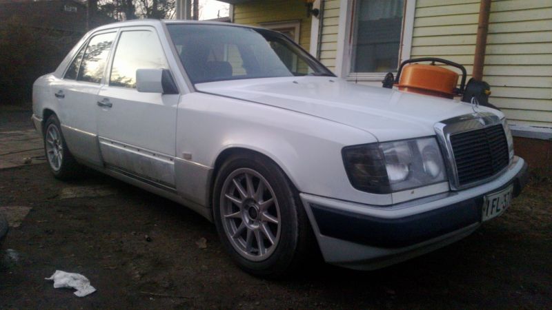

Kutosen esikammiozta kuula pudonnu tukkien esikammion reiät. Siinä syy käynnin ontumiselle
Passaako turbokoneen esikammio ristiin vaparin kanssa?
Vaparin numerot:
A606 010 02 52 ja A606 010 05 52
Turbon numerot:
A606 010 04 52 ja A606 010 06 52
Vaparin numerot:
Turbon numerot:
Passaa turbon ja vaparin kammiot ristiin. Tänään asentelin uuden kammion paikoilleen, putsasin asennusaukon ja laittelin pakoputken asennustahnan väliin jottei ala vuotelemaan
Tiiä häntä olisko kanki kierossa kun rytkyttää, jolta ostin tuon uuden kammion sanoi että hänellä oli mennyt kanki kieroks ku oli tuo kuula irronnut ja oli pytty naftaa täynnä. Pitää huomenna mittailla ja tutkia...

Tämä jää seisomaan siihen asti kunnes löytyy kone tai sitten tuo rempataan. Äliaikais kulkineeksi tuli sisäänajettu 300D, 730000km mittarissa.
Tosiaan tuon kozillan hajottua piti saaha joku kulkine alle, työmatka on sen verta pitkä että pyörällä ei pysty
(160km suuntaansa).
Orsii-:n vanha 300D löysi paikkansa ja palvelee nyt minua siihen asti että saa tuon hopian kuntoon. Tai voi olla että tuosta vois tehä itelle ajoauton, kuitenkin ihan kohtuu kunnossa vielä vaikka on jo 730700km mittarissa
