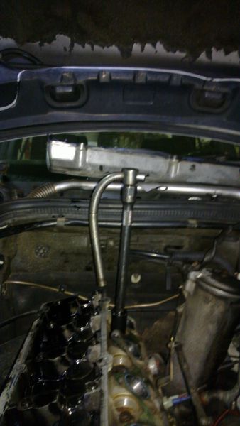

Otetaanpa valkoisesta rouvasta hattu pois, pahvi palanut. Huomenna hakia pahvi ja muut tarpeet sekä käyttää oikasussa.
Viestit: 2951
Nostettiin eilen hattu pois. Oli 2. sylinteristä halki pahvi, "liekkirengas" painunut sylinteriin päin. Esikammion kiristysrenkaat olivat tiukassa, tuli T-avaimesta L-avain :toks:

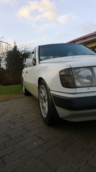

Näillä näkymin hopeesta tulee purkuauto. Valkonen riittää mulle täysin, pohja on kova joten ei huolta. Jos kokeilta maaluu hommia niin vois feisliftata valkosen ee malliksi.

Nyt ois kansi oikastu, venttiilit läpätty, venttiilivarren kumit vaihdettu, kansi kasattu ja nakattu paikoilleen. Huomiselle jäi vielä syyläri, imusarja ja öljyjen vaihto. Onhan siinä tieten vielä muutama pikkunippeli sitten mitä laitella mutta tuossa suurimmat.
