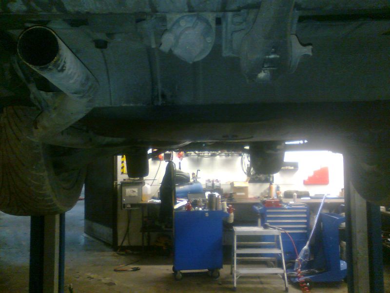

Pieni öljyhuolto tuli tännää tehtyä ja vähä piti ihimetellä missä kunnossa matikki on.
Takajarru levyt ja palat, etualatukivarsien puslat, kuskin narinahela, etujousi ja etuperän tiivisteet ku tuli tarkastus ropusta moottoriöljyä vastaan. Voi ku sitä oiski tajunnu vaihtaa ne kaikki ku öljypohja oli pöyällä..
Muuten tuntus kaikki olevan ok. Uuet moottori ja laatikkoöljyn jäähyttäjät ois hyllysä oottelemasa että ois sopevasti aikaa. 610tkm pyörähti toissapäivänä.

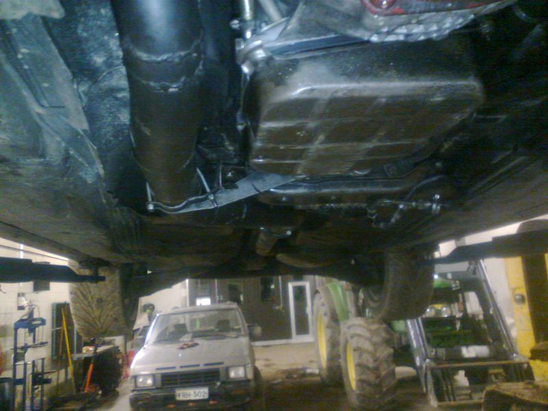

Tuli käytyä matikkia kokkeilemasa jääratalla... Mahtava peli kyllä! Voima vaan ei taho piisata.. Ja tuli siinä opeteltua pikku perusjuttuja auton rakenteluun liittyen... :evil:
Pittää tehä myös ne öljynjäähyttimien linjat oikiasti eikä halavalla. :x
Semmonen.
No vahingosta viisastuneena sovittelin uuet jäähyttähät sekä moottorille että vaihelaatikolle. Tässä moottorin öljynjäähytin hepissä.
Laatikolle tuli tuon alapuolelle, kuva vaan niin laaduton että laitan joskus toiste.
Nyt pelaa aivan loistavasti kaikki. Laatikollekkaan ei sen kummemmin onneks käyny. Webastoa ei oo vieläkaan tullu laitettua paikolleen, jos ens talaveks. 8)
